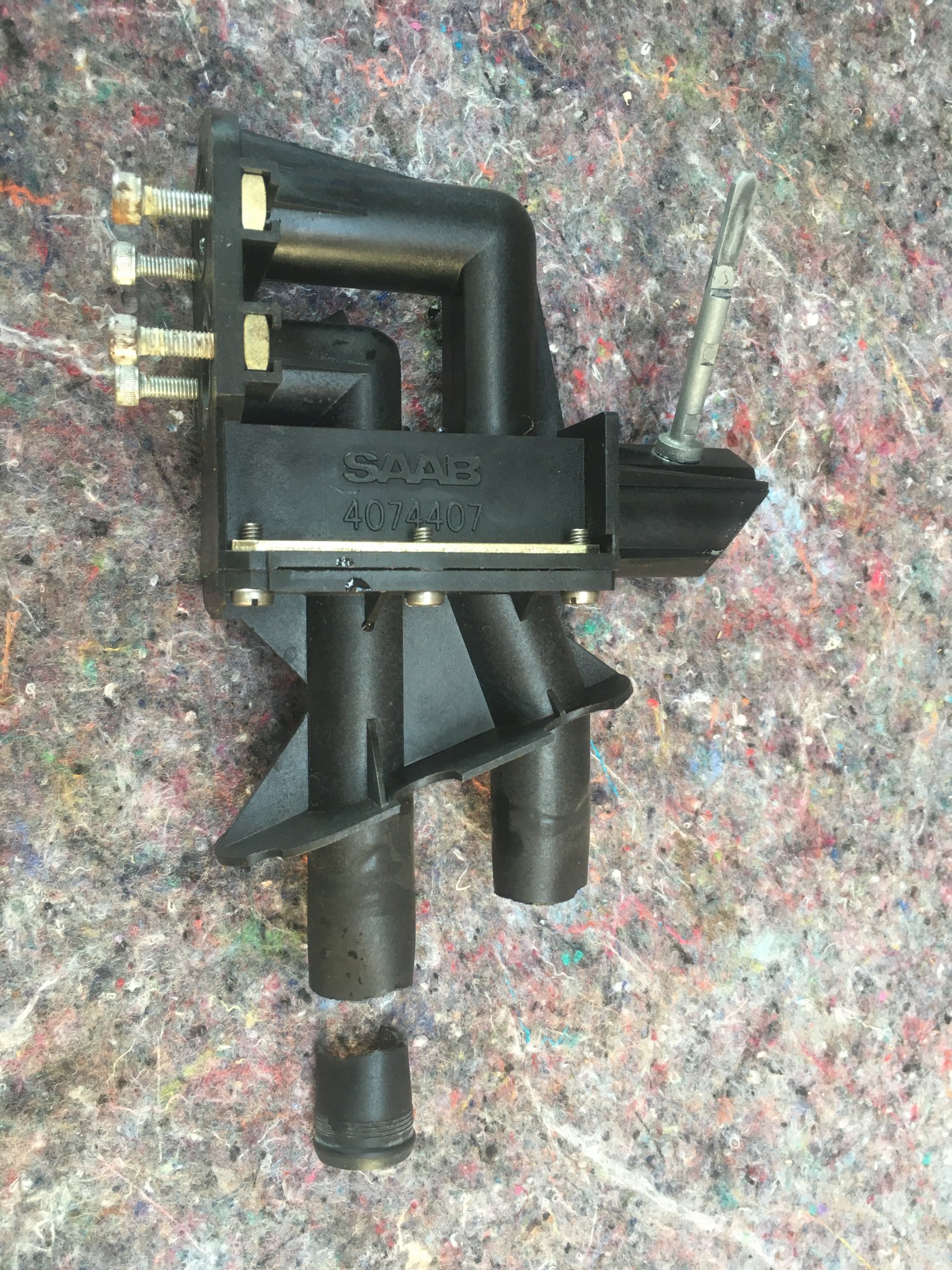

das Heizungsventil hat gerade 4 Jahre, mit einem zweiten Wechsel zwischendurch, gehalten. So kann das nicht gehen. Gibt es dieses Teil in guter Qualität zu kaufen? Metall?
Für gute Ideen wäre ich wirklich sehr dankbar.

Stimmt, da gibt es gewisse Qualitätsschwankungen, aber immer noch besser als so:
