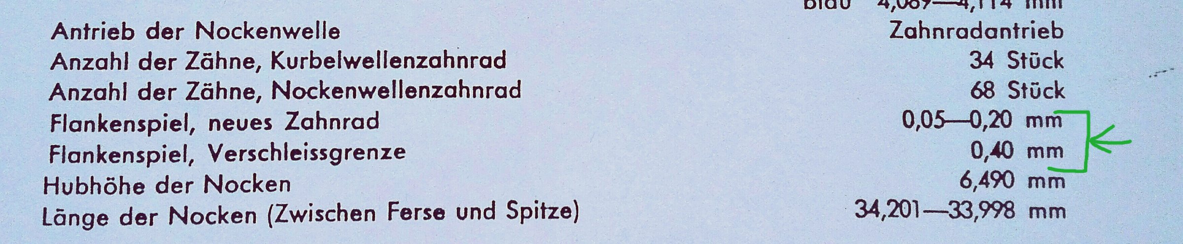

Der Motor läuft sehr gut und sehr gleichmäßig, nur im Leerlauf rappelt im vorderen Bereich etwas. Es klingt etwa so, als wäre ein massives Metallteil lose und würde z.B. am Motorblock klappern. Ich kann aber nichts erkennen, was das sein könnte. Was mir aufgefallen ist: wenn ich am Keilriemen der Lichtmaschine wackle, dann kann man den relativ leicht um 1 bis 2 mm bewegen. Das könnte es natürlich sein, wenn der Motor im Leerlauf dreht, daß dann die Zahnradmechanik vorne doch etwas klappert.
Frage: ist das Spiel normal? Oder ist das der Beginn des Endes des berüchtigten Stirnrades? Kündigt sich das sterbende Stirnrad vorher an, oder kann man mit dem Auto problemlos in den Urlaub fahren? Der Motor müßte ca. 150 tkm gelaufen sein und könnte noch gut das originale Stirnrad eingebaut haben.

Wo wackelt der Keilriemen denn? Wackeln kann doch eigentlich nur eine Riemenscheibe....welche ist es denn?
Ja, natürlich: der Keilriemen wackelt nicht, sondern die Riemenscheibe. Also, wenn ich den Keilriemen abnehme, hat die untere, antreibende Scheibe Spiel in Drehrichtung. Also ganz, also ob die Zahnräder dahinter Spiel in den Zähnen haben. Die Scheiben an sich sind natürlich fest auf den Achsen.
Meiner Meinung nach könnte das aber auch ganz normal sein: alle Getriebe, die ich so kenne, haben Spiel. .Ich frage mich halt nur, ob das so muß oder nicht. Und ob davon das Klappern kommen kann.
Thomas
Das müsste man sich bei laufendem Motor mal anhören. Die Novotexräder sind eigentlich eher leise. Meine zumindest. Vielleicht findest Du irgendwo einen alten Ford-Mechaniker.
Ciao!
OK - jetzt bin ich dabei. Also Spiel in Umfangsrichtung!
Das müsste m. E. normal sein. Ich glaube auch nicht, dass Du das als mechanisches Klackern hörst. Die Zahnflanken liegen unter Last ja immer aufeinander.
Die Ursache für derartige Geräusche ist nach meiner Erfahrung auch eher bei den Anbauteilen zu suchen.
Hm, unter Last sicher - aber ist das im Leerlauf ohne Last wirklich auch so? Ein Kolbenmotor läuft konstruktionsbedingt unrund, was durch evtl. Ungleichheiten der Zündabstände noch verstärkt werden kann, und das könnte doch schon erklären, dass die Beschleunigung/das Abbremsen der Kurbelwelle besonders bei niedriger Drehzahl zu einem Lösen und Aufeinandertreffen von Zahnrädern mit Spiel und entsprechenden Geräuschen führen kann...

Bei den Stirnrädern kann man anstatt zu vermuten auch messen:biggrin:
Na dann haben wir es doch!
Mit dem Durchmesserverhältnis von Riemenscheibe zu Zahnrad - Teilkreis werden sich wahrscheinlich die 1 - 2 mm Spiel in Riemenumlaufrichtung ergeben.
Die habe ich soeben im Übrigen mit Griff in den Motorraum auch feststellen können.
