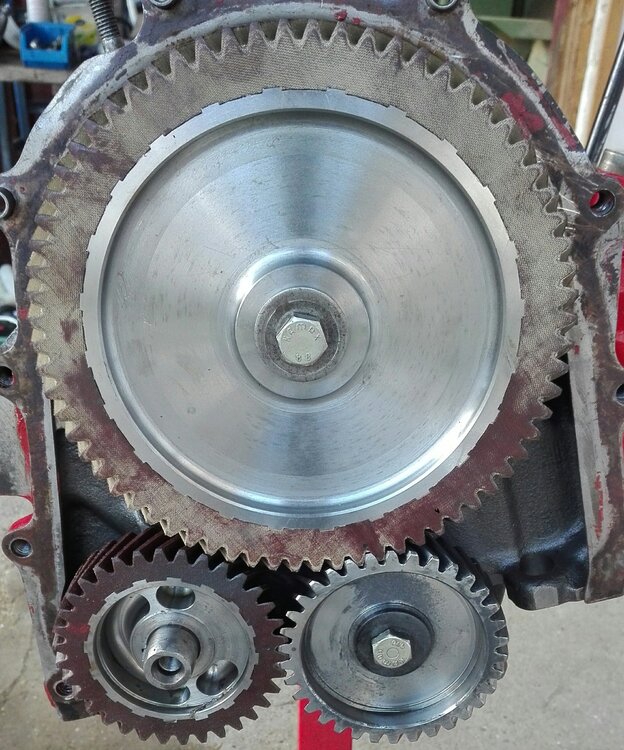

[mention=12283]tskemper[/mention] Damit Du mal siehst wie es hinter dem Räderdeckel aussieht. Wenn an der Riemenscheibe der Ausgleichswelle nicht mehr als 3-4mm Spiel beim drehen von einer zur anderen Seite messbar ist musst Du dir erstmal über die Stirnräder keine Gedanken machen.

Ich greife das Thema nochmal auf, um Licht ins Dunkel zu bringen:
ich habe am Wochenende die Stirnräder gewechselt, um zu gucken was sich dann ändert.
Also, erstmal die alten Räder untersucht: wahrscheinlich sind in dem Motor noch die originalen Stirnräder verbaut gewesen, jedenfalls stand auf dem großen "FoMoCo" drauf und es war ganz aus Kunststoff. Das Nockenwellen- und das Kurbelwellenrad hatten eigentlich kaum Spiel, nur das Kurbelwellen- und Ausgleichswellenrad hatten etwas deutlicheres Spiel, aber meiner Einschätzung nach nichts wirklich dramatisches. Ich hätte wahrscheinlich noch einiges mit dem Motor fahren können, ohne das was passiert. Und an der Ausgleichswelle war kein Spiel zu fühlen.
Jetzt sind neue Stirnräder montiert und der Motor läuft doch etwas besser. Das am Anfang erwähnte Klappern ist nahezu ganz weg und vibrieren tut er auch deutlich weniger, wobei ich die Motorlager auch gleich mit gewechselt habe. Insgesamt klingt das Ding viel kerniger, nur ein irgendwie hohles Laufgeräusch ist noch zu vernehmen. Allerdings kann ich mir vorstellen, daß das Lüfterrad ist, das ja auch vorne in dem Deckel läuft.

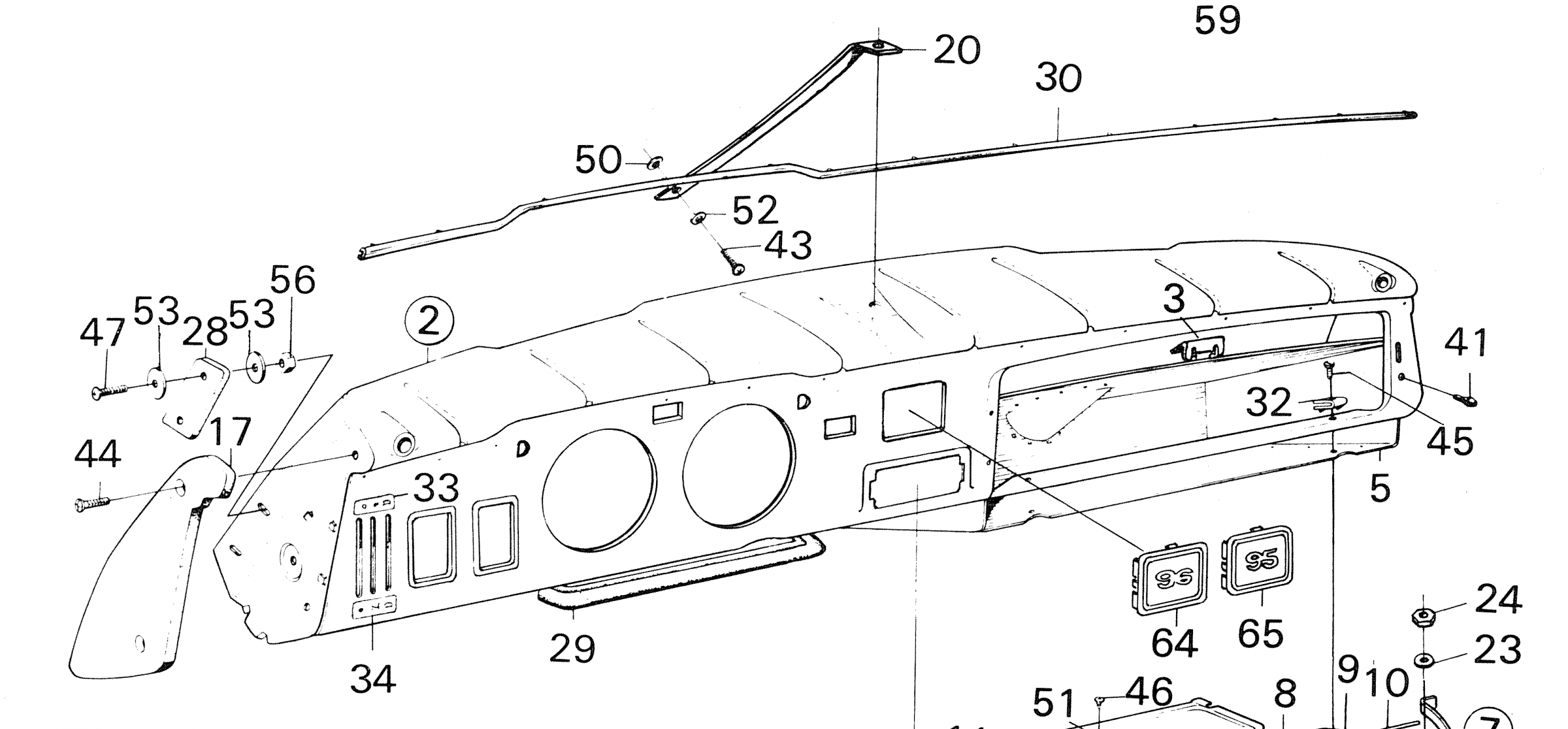

Ich hab folgendes Problem, ich muss an die Kombi Instrumente rankommen
Nur hab ich keine Ahnung wie man das Amaturenbrett abmontiert
Ich braucheee Raaaaat.

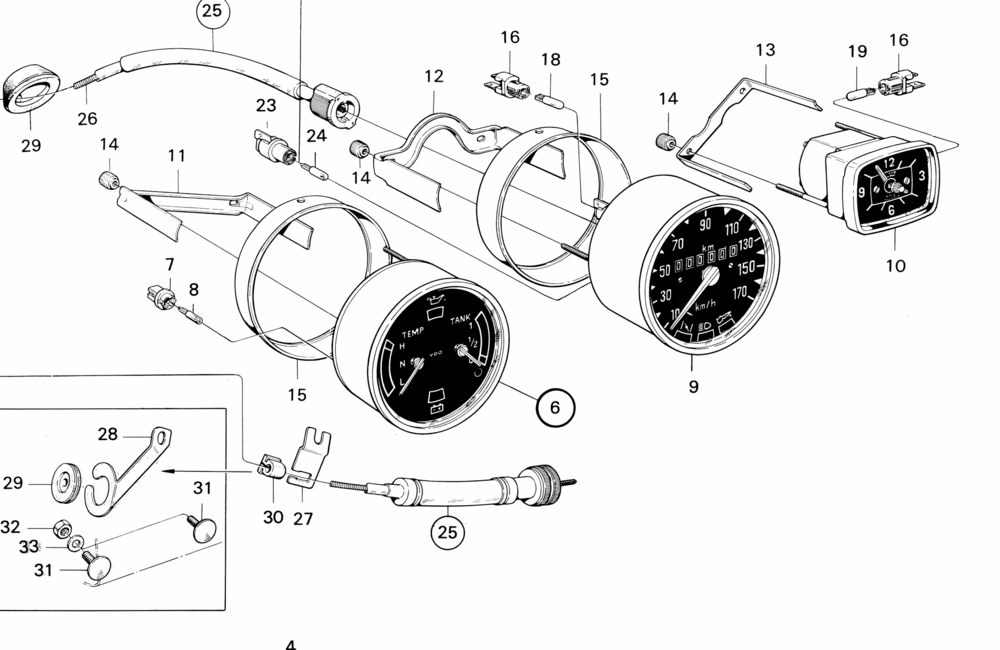

Du kannst die Instrumente einzeln ausbauen. Das Amaturenbrett muss dazu nicht komplett ausgebaut werden. Einfach mal in den Fußraum legen und mit Taschenlampe von unten hinters Amaturenbrett schauen. Ist dann eigentlich selbsterklärend. Die Instrumente sind mit Metallbügeln von hinten befestigt, die jeweils mit 2 Rändelmuttern fixiert sind.
upload_2020-11-15_0-39-38.thumb.png.bc97f32d98c88f3e58f2a25b1464284e.pngund die Zweite.
