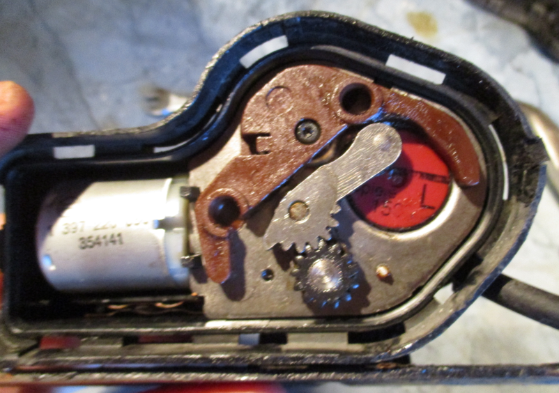

Aber der Umbau sollte doch kein so großes Problem darstellen? Ich habe bisher Motoren vom 901 (Schräg) über 9k, 900II bis 9-5I in der Hand gehabt und zerlegt, und ich behaupte mal, dass aus einem brauchbaren Gehäuse mit/oder Halter und der passenden Wischerwelle mit den Inneren der anderen Typen ein funktionierender Wischer zusammenzubauen sein dürfte. Oder ist der vom Steili so viel anders...?
Also bei meinem Steili sind Motoren von nem 9000 drin. Der einzige unterschied war auch nur die Befestigung am Gehäuse und die Wischerwelle.
Nun, es gibt ja schon unterschiedliche innere Ausführungen.
Hier die andere Ausführung (vom 900II)...
... aber die sollten sich ja auch transplantieren lassen.
