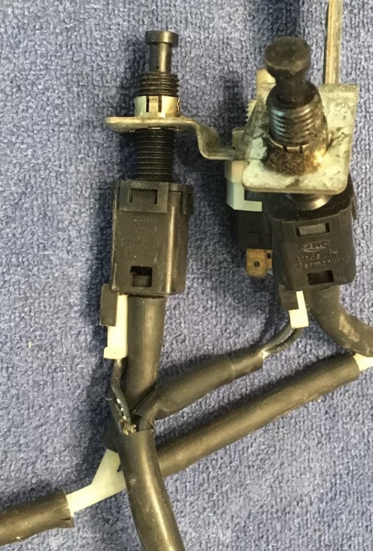

2) Tempomat. Bei Dir zischt es.:biggrin: Manchmal ist auch nur ein Schlauch ab. Oder es ist Einstellungssache ... wenn er dann nicht geht. Meine Anlage geht seit 1989 und 360 tkm ohne Probleme. Deine Anlage hat auch nur eine Kleinigkeit. Im Bild ein aktuelles Angebot aus der Bucht, allerdings 84iger. Ob das passt ?

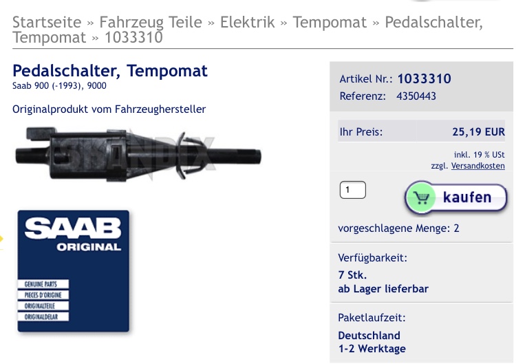

Nee - ich denke eher Du nimmst den neuen Schalter für 25 Euro im Anhang. Der wird nur geclipst. „Einstellung“ des Tempomat geht dann wohl eher über Blechbiegearbeiten ... aber weil es mir immer funktionierte habe ich nie geschaut.

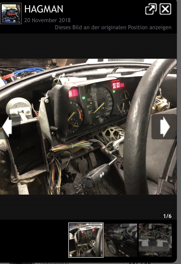

Hey Richie. Der Unterdruckschlauch / ÜBERdruckschlauch (bei Dir hat der mehr Überdruck :biggrin::top:) kennt zwei Wege in Deinen Wagen.
1) Über Deine Beifahrerseite. An den Unterdruckbehälter, dann an einen Nippel unterhalb des Innenraumluftfilterkastens.
Da kommt dann der Unterdruck (und durch das Ventil am Unterdruckreservoir ist das auch kein Turbo-Überdruck sondern nur Unterdruck) aus dem Reservoir an Deine Verstellungsservos.
2) Dann ist da ein Schlauch direkt in die Fahrerseite. Der hat Überdruck/Unterdruck, je nach Fahrweise. Er geht a) zum Tach/APC-Cockpit und b) zum Kniebrett um bei Deinem 91iger sich für eine FuelCut Off Schaltdose (Benzinpumpe geht aus) und eine APC Druck-Messdose aufzuspalten.
Richard, warum ich das sage : Du hast noch die Ladedruckanzeige, richtig ? Schau doch mal durch die linke Lautsprecheröffnung wo der Schlauch abzweigt. Vielleicht kann das Kniebrett bleiben ?
Wenn er schon das dickere Kniebrett hat wird es schwierig bis unmöglich von unten an die Schläuche an der Schaltdose zu gelangen.
Auf dem zweiten Bild sieht man sie ja oben links, das ist ein ziemlich weiter Weg durch die Lautsprecheröffnung.
Stimmt. Aber ein Versuch .. ist es immer wert. Vielleicht ist oben etwas lose. Auf meinem Bild aus dem 8V T sieht es von oben besser erreichbar aus als es vielleicht ist .

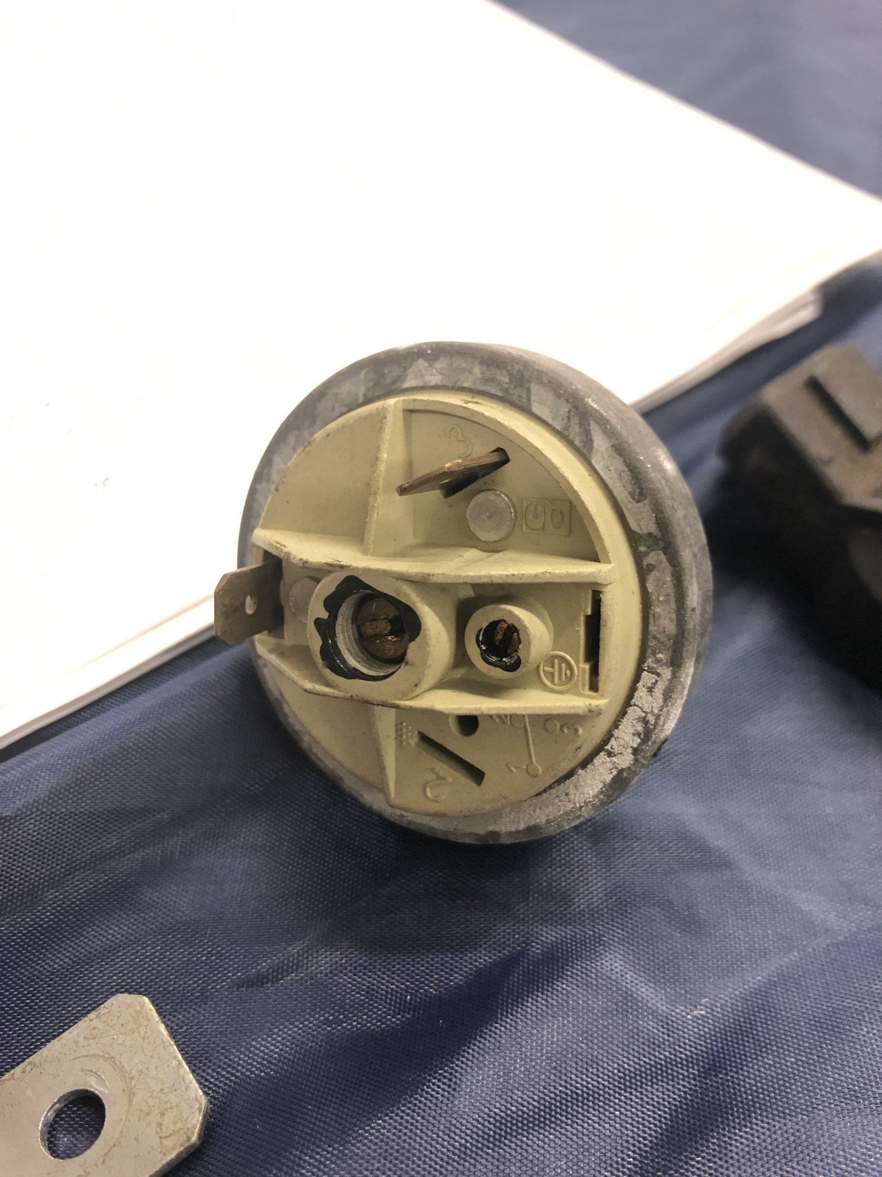

Links fand ich nach Demontage der unteren Armaturenbrettabdeckung einen undichten Fuel-Cut-Schalter. Da zischte es massiv. Da bei mir das Ding längst keine Funktion mehr hat, wurde es entsorgt und die noch guten und dichten Schläuche umgesteckt. Problem behoben.
Danach hatte ich 1.5 bar Ladedruck (Ende Rot)... ist jetzt auch wieder korrigiert auf erträgliche Werte (Hälfte Rot). Saab macht wieder Spaß...

Sorry, das ist BS! APC und der hier so genannte Fuel-Cut-Schalter haber nix miteinander zu tun. Aber auch überhaupt nichts!
Moin.

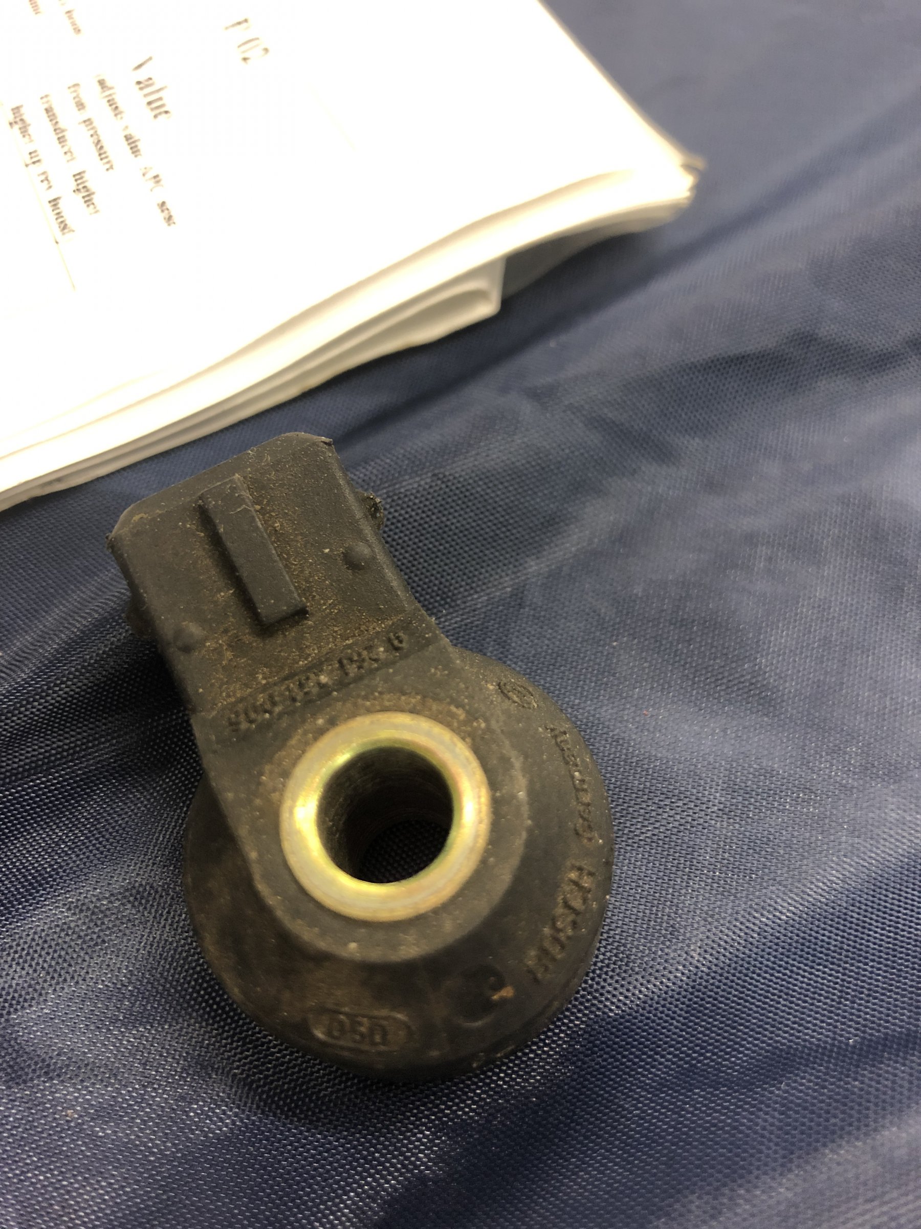

Das eine System (APC) regelt über die Widerstand-ändernde Druckdose/Kniebrett, den Klopfsensor/unter der Ansaugbrücke, das APC-Steuergeröt, das APC-Ventil, mit Eingängen von Bremse/Tempomat, Drehzahlsignal, den Ladedruck. Dieses analoge APC-System kennt verschiedene APC-Steuergeräte, die sich durch 2 Widerstönde und die Einstellung von 2 Potentiometern unterscheiden. Es sind Ladedruckkurven hinterlegt, abhängig vom Klopfen, der Drehzahl, des Ladedruckes.

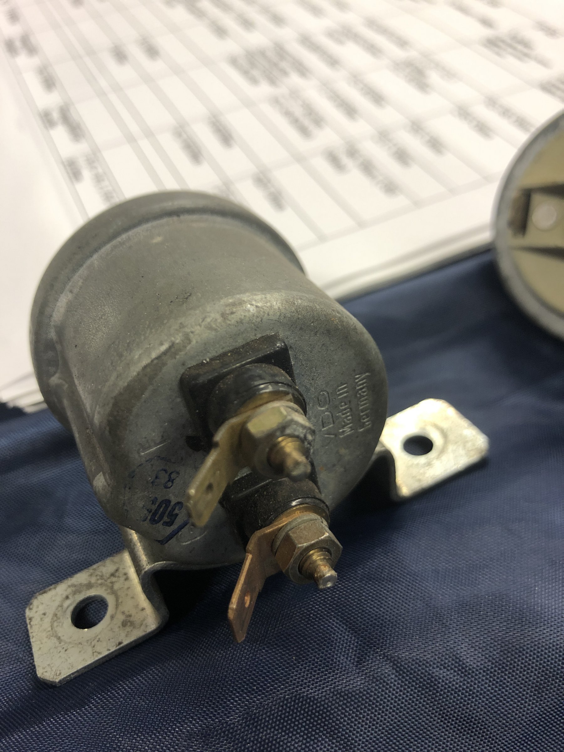

Das andere System „Fuel-Cut-Off-Schalter“ (Benzinpumpe) schaltet bei Überschreiten einer Ladedruckgrenze über einen mechanischen Schalter die Benzinpumpe kurz aus. Bei LH 2.4 geschieht dies über das LH-Steuergerät und die gemessene Luftmasse.
Elektrisch 2 getrennte Systeme. Wer würde das bezweifeln.
Drucksensor/APC und FuelCutOff-Schalter hängen allerdings zusammen wie Buddies unter dem Kniebrett ab/rum. In nachbarschaftlicher Enge von 3-4 cm nuckeln sie an der gleichen Überdruck/Unterdruckleitung Luft, die vom Ansaugrohr ins Innere geleitet wird. Das Cockpit weiter oben darf mitmachen, schaut aber nur zu.
Also haben die beiden Systeme natürlich etwas miteinander zu tun. Sie hängen an der gleichen Saugrohr“Luft“ und beide haben Einfluss auf den maximalen Ladedruck. Das eine System regelt ihn (APC). Und das zweite System verhindert über eine sehr ruppige Lösung (Cut Off Schalter) das sehr hohe Ansteigen des Ladedrucks.

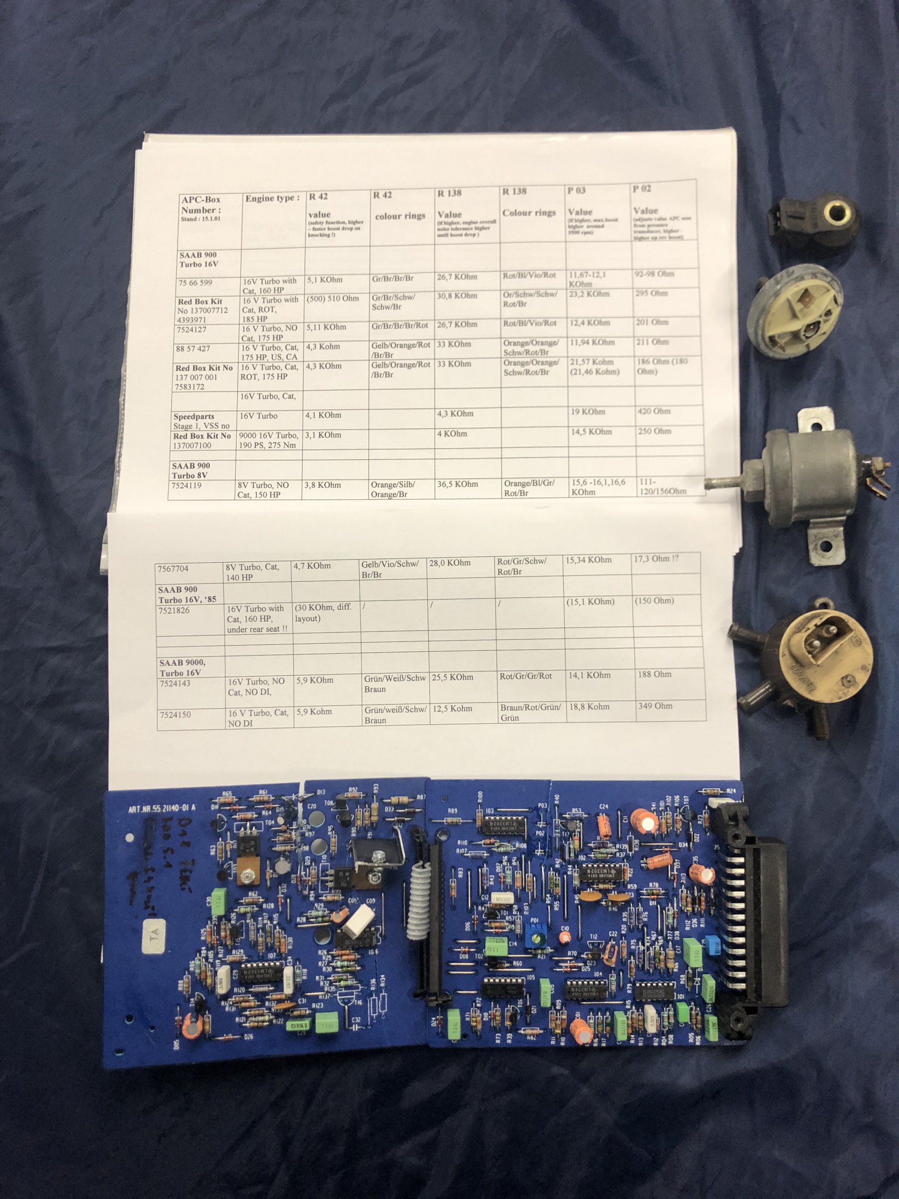

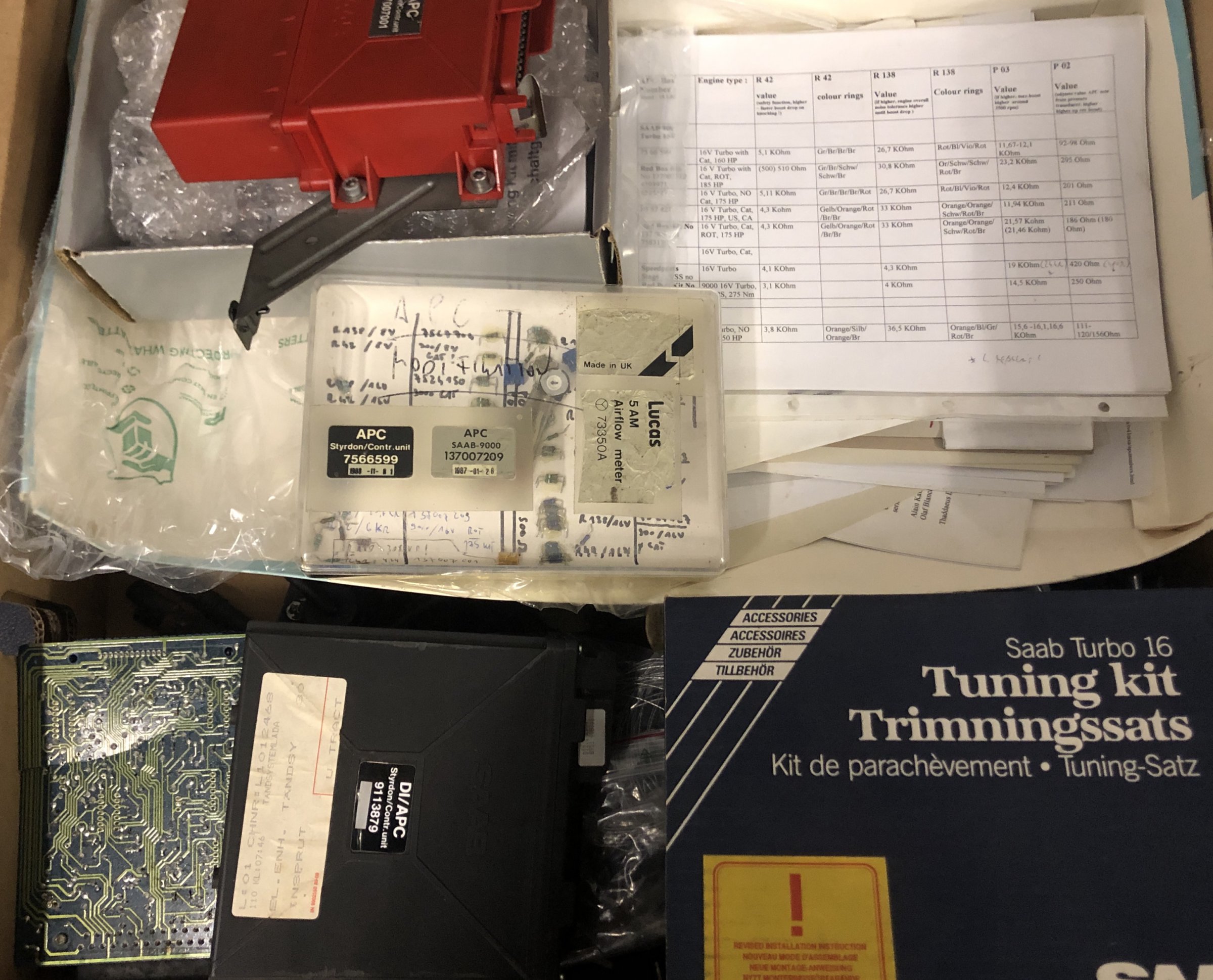

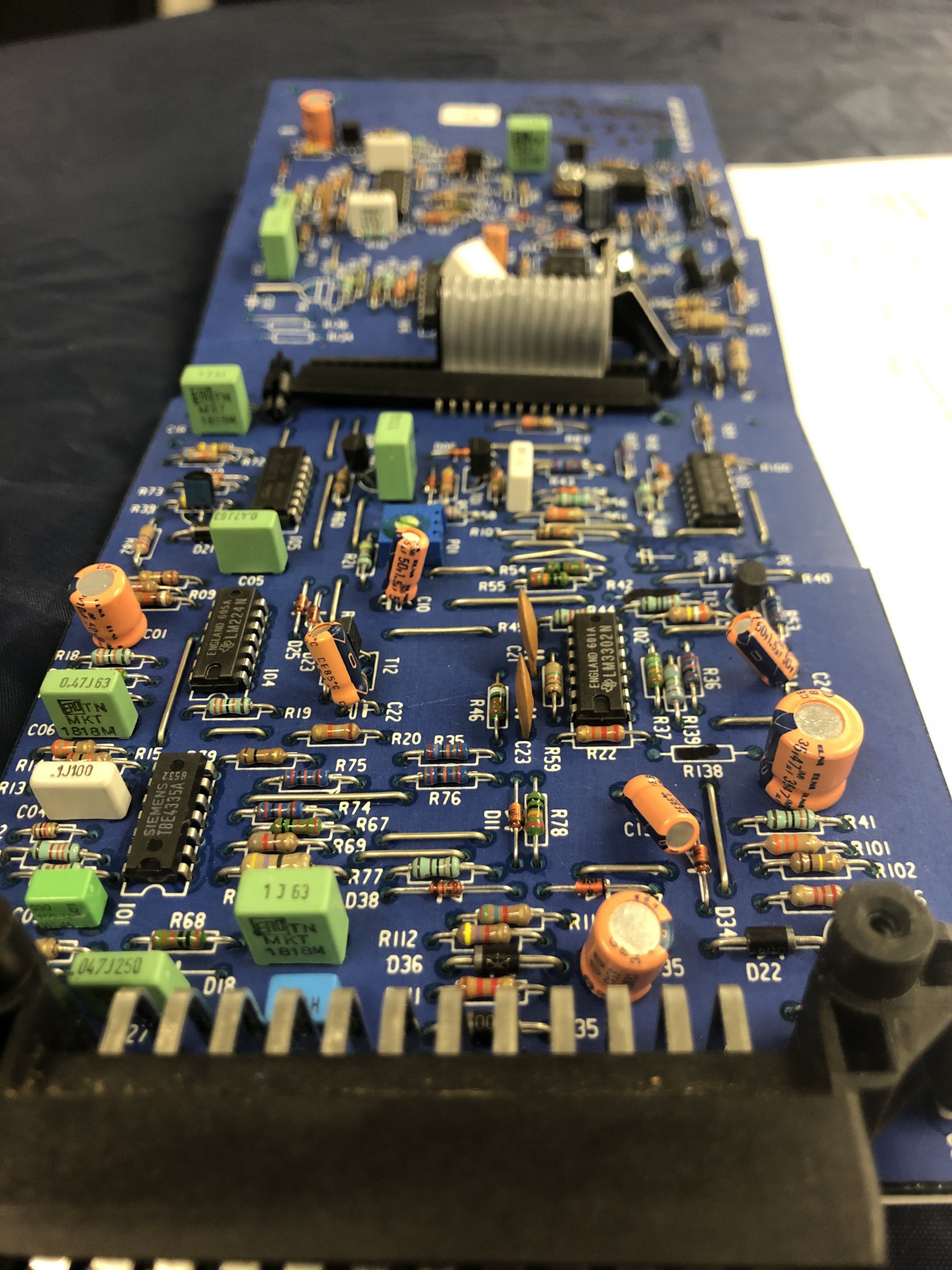

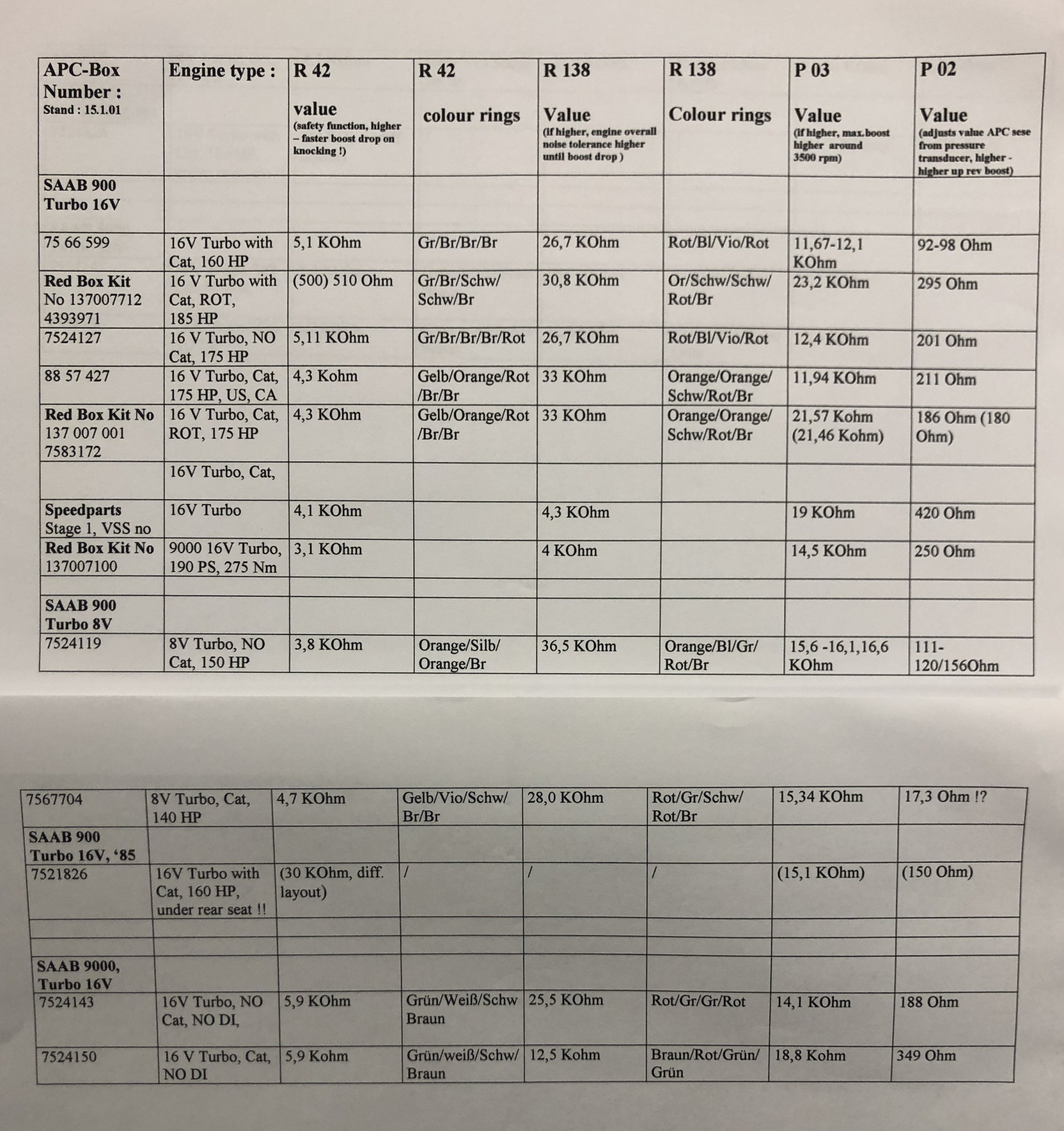

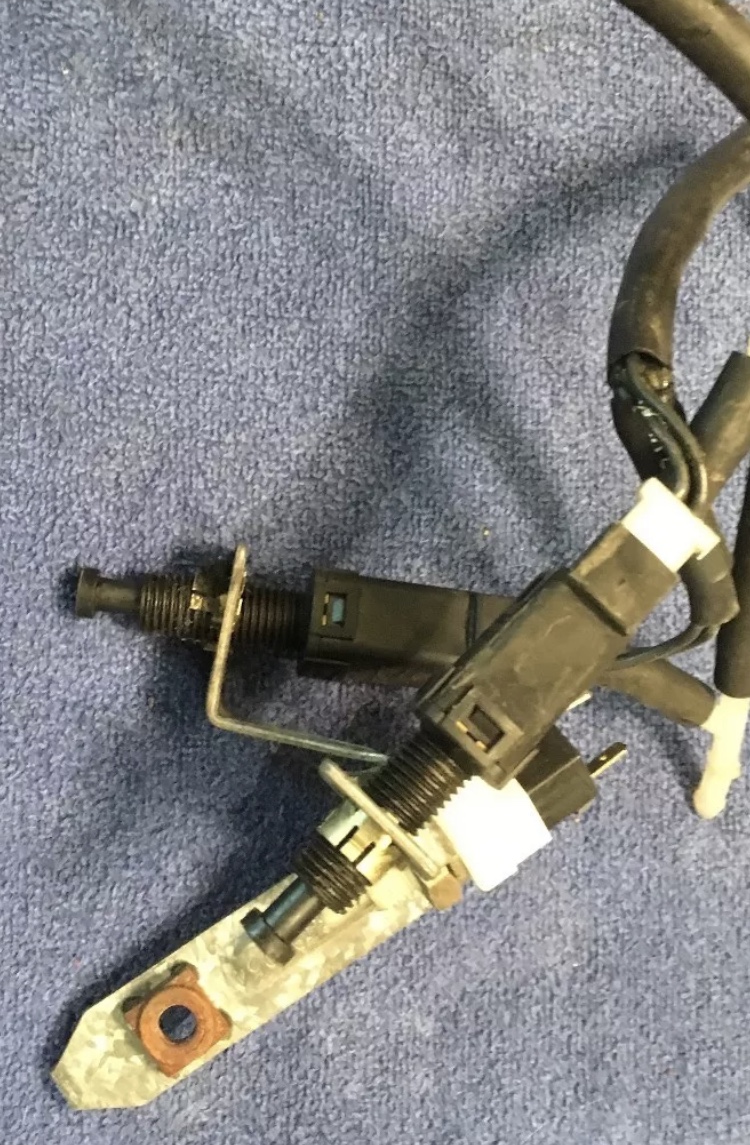

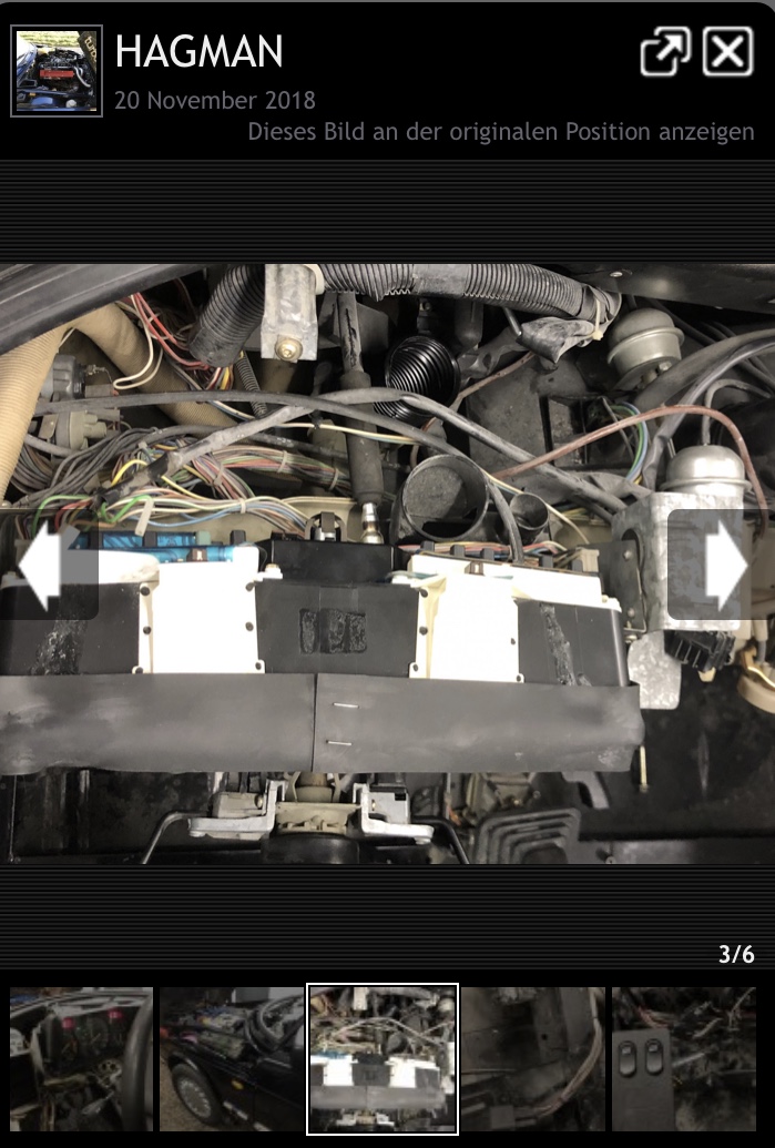

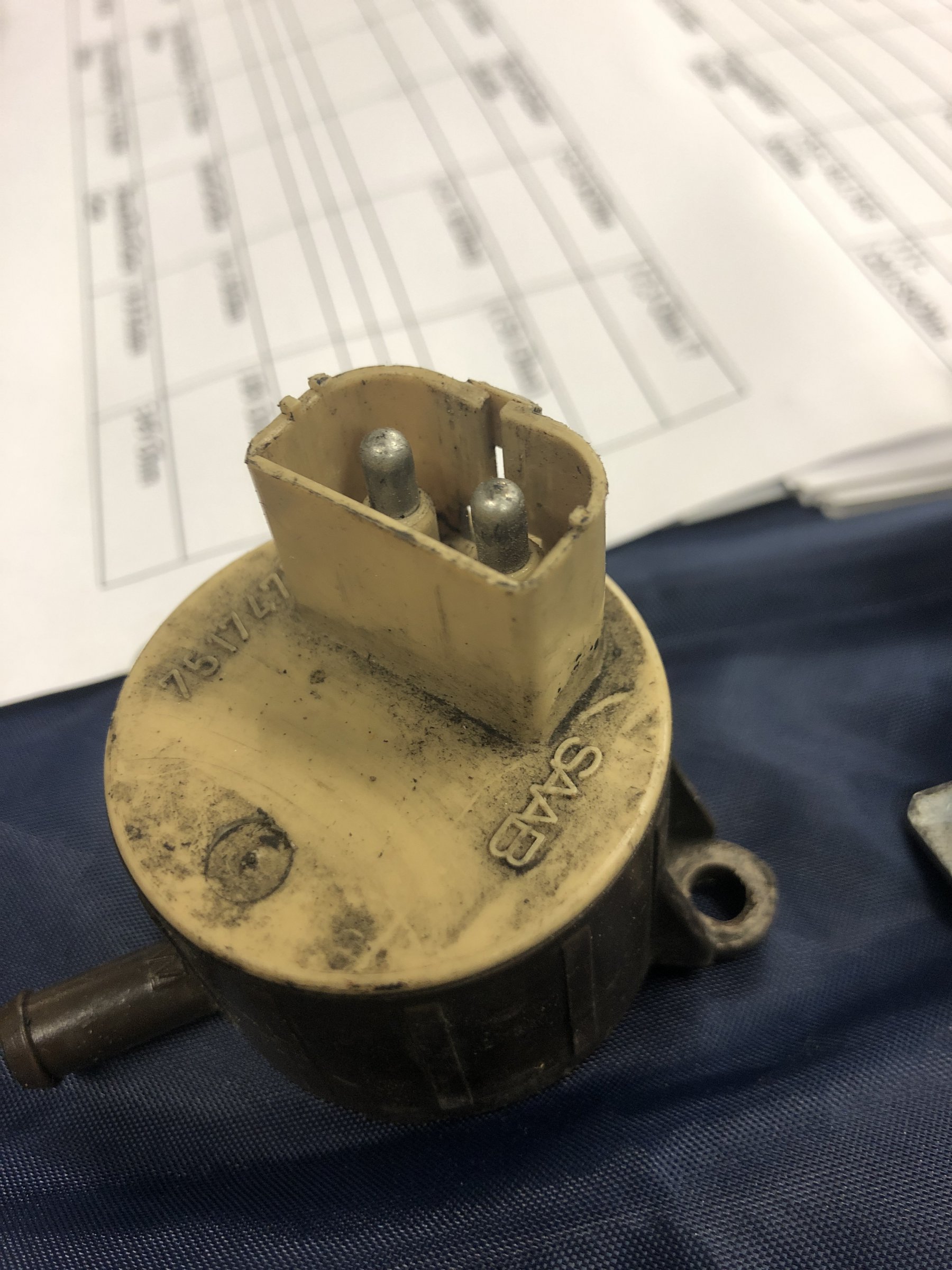

Hier ein paar Teilebilder. Eine Auflistung einiger Boxen/Innereien. Eine Einleitung zum 185 PS Umbau von Marko Alatalo, meiner persönlichen Erstquelle 2001, aus den Zeiten vor DI-APC oder T5/Trionic-Umbau.
