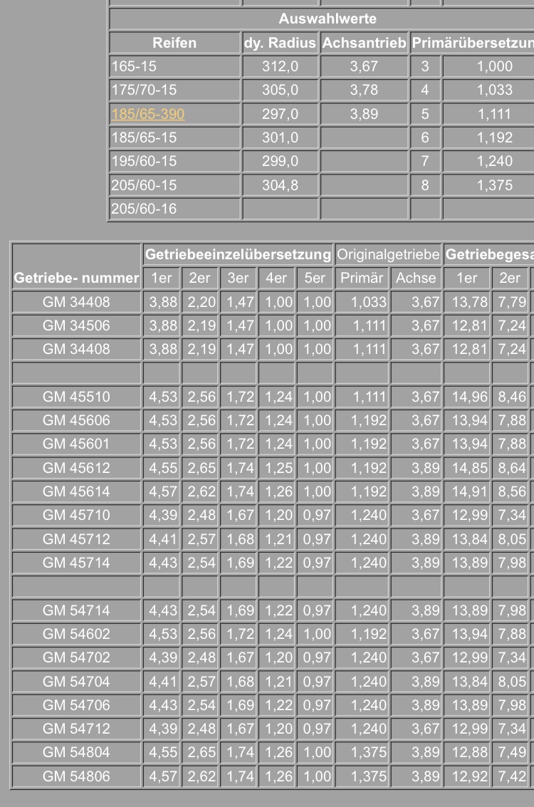

Ich habe Dir mal den passenden Link zu den Übersetzungen eingefügt.
https://www.forum-auto.de/sites/default/files/page/technik_Geschwindikeit.html
Der jetzt bei Dir verbaute 6‘er primär Antrieb ist kürzer übersetzt und damit etwas agiler als der länger übersetzte 7‘er beim beschleunigen.

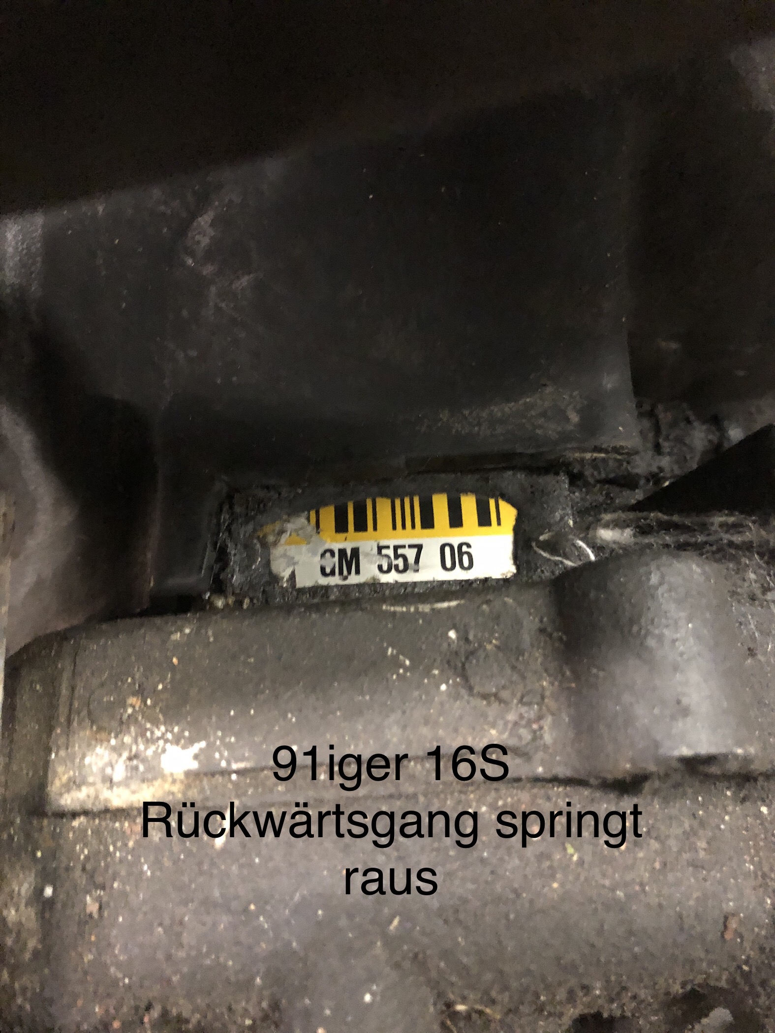

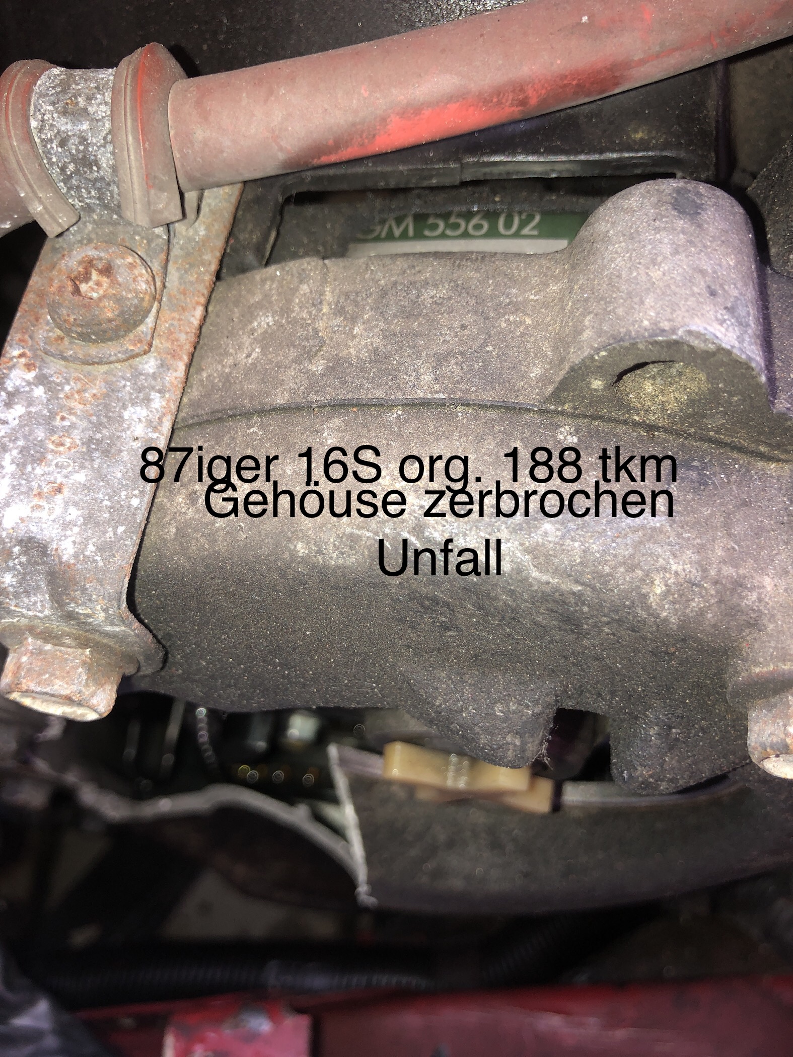

Jetzt wollte ich aus diversen Getrieben mit diversen Problemen (87iger 16S - Gehöuse gebrochen, 91iger 16S - Rückwärtsgang springt raus etc..) mir bei Elferink EIN gutes Getriebe bauen lassen. Elferink braucht zum Teil 3-4 Getriebe um ein gutes bauen zu können (Teileverfügbarkeit).
Vorgaben meinerseits / durch vorhandene Teile am Fahrzeug bedingt :
1) 7er Primär (8er von Robert S. hötte ich)
2) neue Antriebswellen & ABS, die großen Töpfe ... die habe ich an der Karosse dran
3) Schaltzentrierung innenliegend
4) was vergessen ?
Jetzt fragt Elferink welche GM ich gerne hötte ?
GM 557, richtig ?
Danke, Hagman
Bearbeitet von HAGMAN

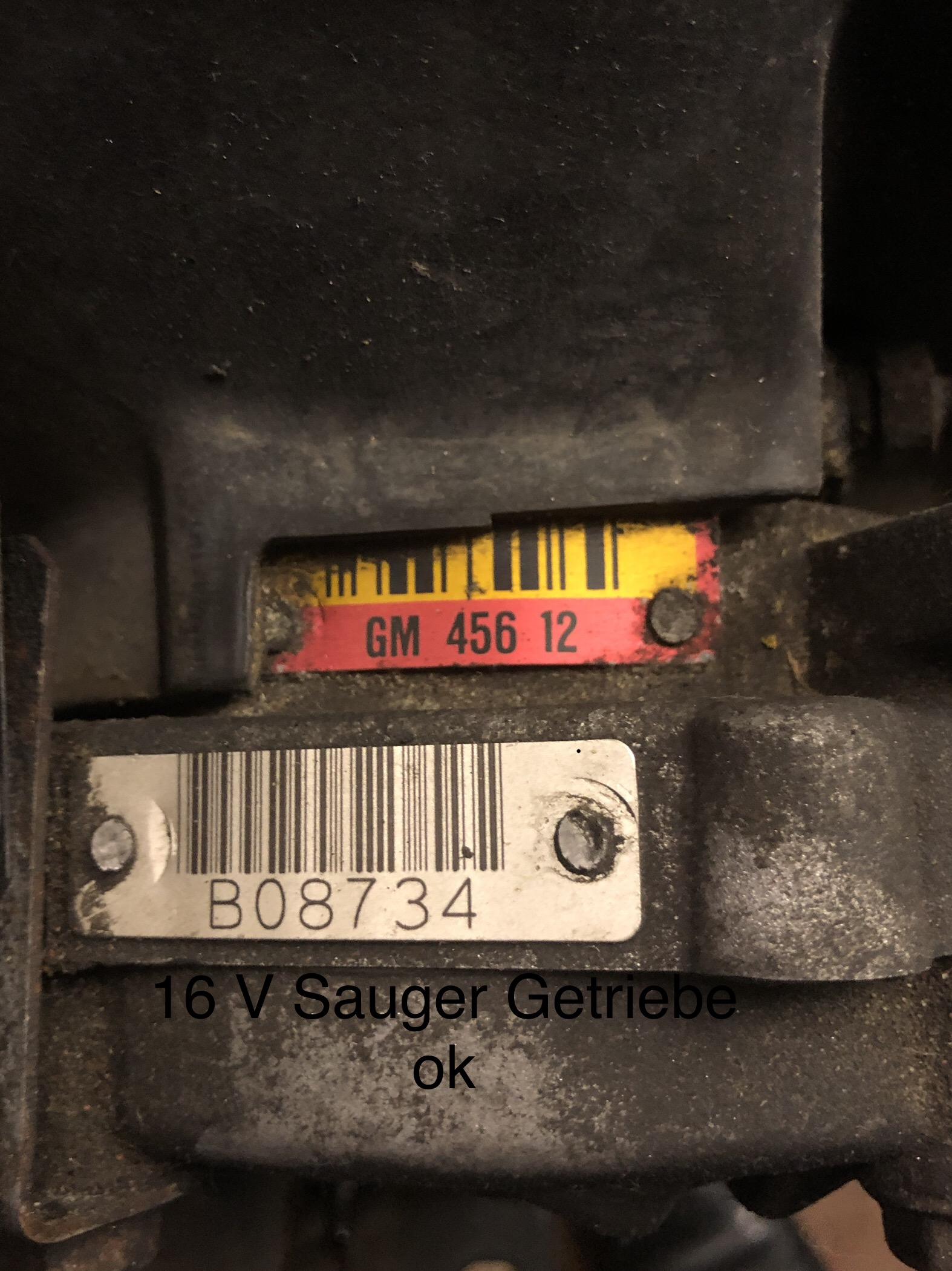

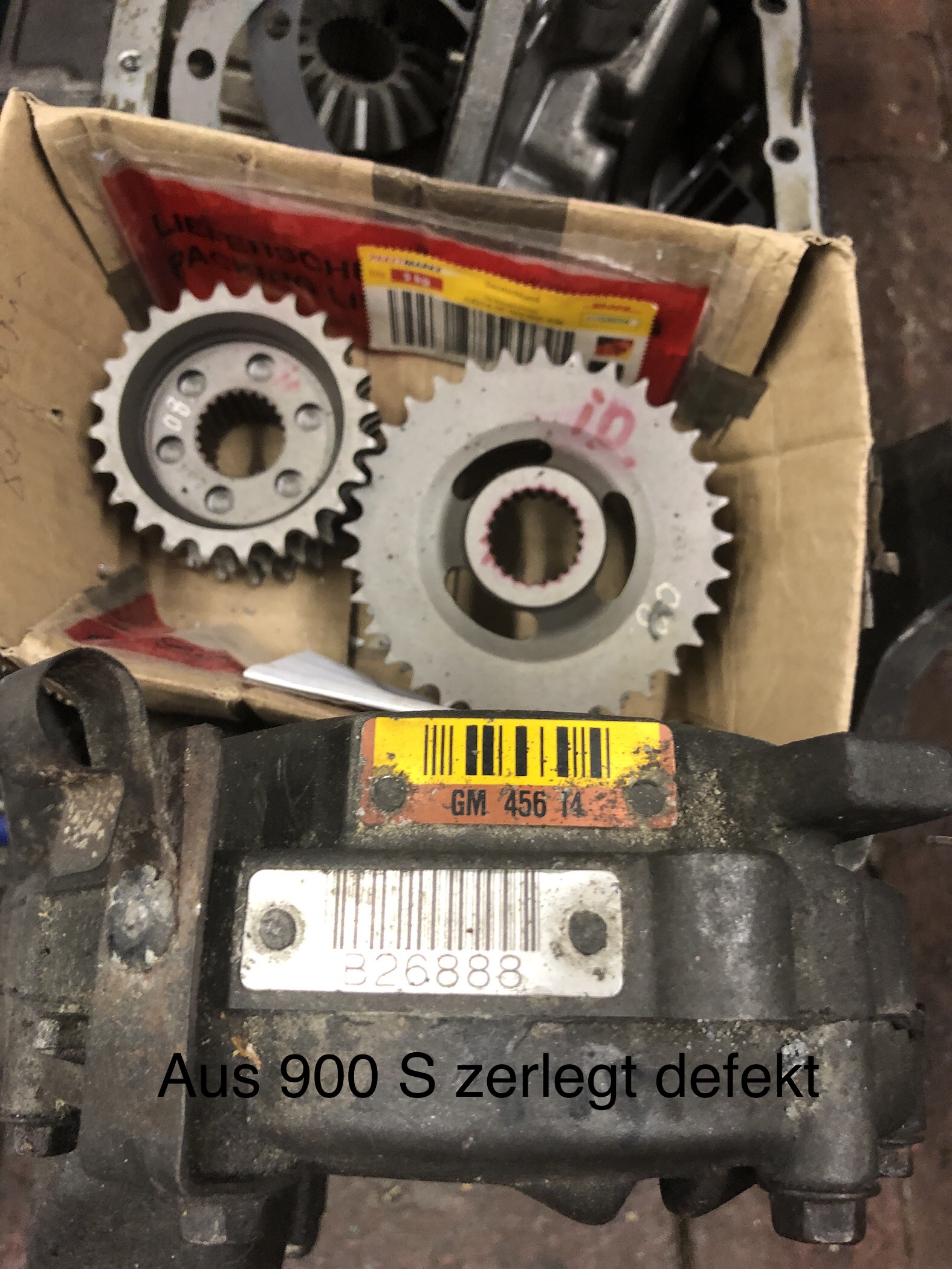

Hier eine Übersicht .... was ich gefunden habe... an Getriebe“schrott“ in der Halle. 2 x 456 Getriebe könnten gut sein. Warum der 87iger 16S ein 556 hat ? Aero 1989 ist 557, Softie und 8VT 456. Mit „Ausführung/Motoranpassung (1. Ziffer) ist das Differential gemeint ? Ich hatte leider nie das Glück einen Gerd-Workshop besuchen zu können. Aber damit könnte ich mir die 556 beim 87iger Aero erklären. Was ist der Unterschied zwischen 456 und 556 ?
Fragen über Fragen ....
1. Ziffer ist die vordere Aufhängung, 2. die Anzahl der (Vorwärts)Gänge & 3. das Primär.
Der 87er Aero dürfte ein langes Diff haben. Damit ist die Übersetzung am Ende mit 6er Primär mit dem 89er mit kurzem Diff und 7er Primär fast identisch.

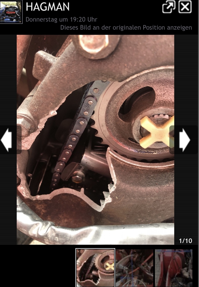

Bisher erkenne ich "nur" einen zerbrochenen Primärdeckel.
Falls das Alles ist, ersetze ihn und teste das Getriebe.
Danke René. Das lange Diff. kann man der Bezifferung nicht entnehmen, richtig ??
Wenn ich die Tabelle richtig verstehe bedeutet eine lange Endnummer eine längere Übersetzung in bestimmten Gängen - und weil das aber nicht in jedem Gang ist wird das nicht das Differential betreffen, richtig ?

Dann warte doch mal ab bis Du Zeit hattest,den Antrieb herauszunehmen und den Deckel abzunehmen,
man muss ja keine unnötigen Baustellen eröfnen.
Ich gehe ansonsten davon aus, dass das Getriebe bei diesem gepflegten 900 keine Vorschäden hatte.
Doch, wenn auch nicht direkt.
Aber in der von Dir angehängten Tabelle findet sich ja die Achsübersetzung. Die Welle hat immer 9 'Zähne', und das Tellerrad 33 oder 35. Damit ergeben sich die in der Tabelle sichtbaren 3,78 (lang) und 3,89 (kurz).
Das lange Diff ist irgendwie so '82 - '88 verbaut worden, und sowohl davor wie auch danach das kurze.
Die beiden Endziffern sind im Prinzip die Entwicklungsstufe. Hierbei haben aber zumindest G4xxxx und G5xxxx getrennte Nummernkreise, da das G5xxxx meines Wissens erst so ca. '86 mit dazu kam.
Unterschiede in den Übersetzungen der einzelnen Gänge gab es beim 5Gang meines Wissens nicht. Hierbei mißtraue ich erst einmal eindeutig der o.g. Tabelle. Wer weiß, woraus das jemand zurück zu rechnen versucht hat.
