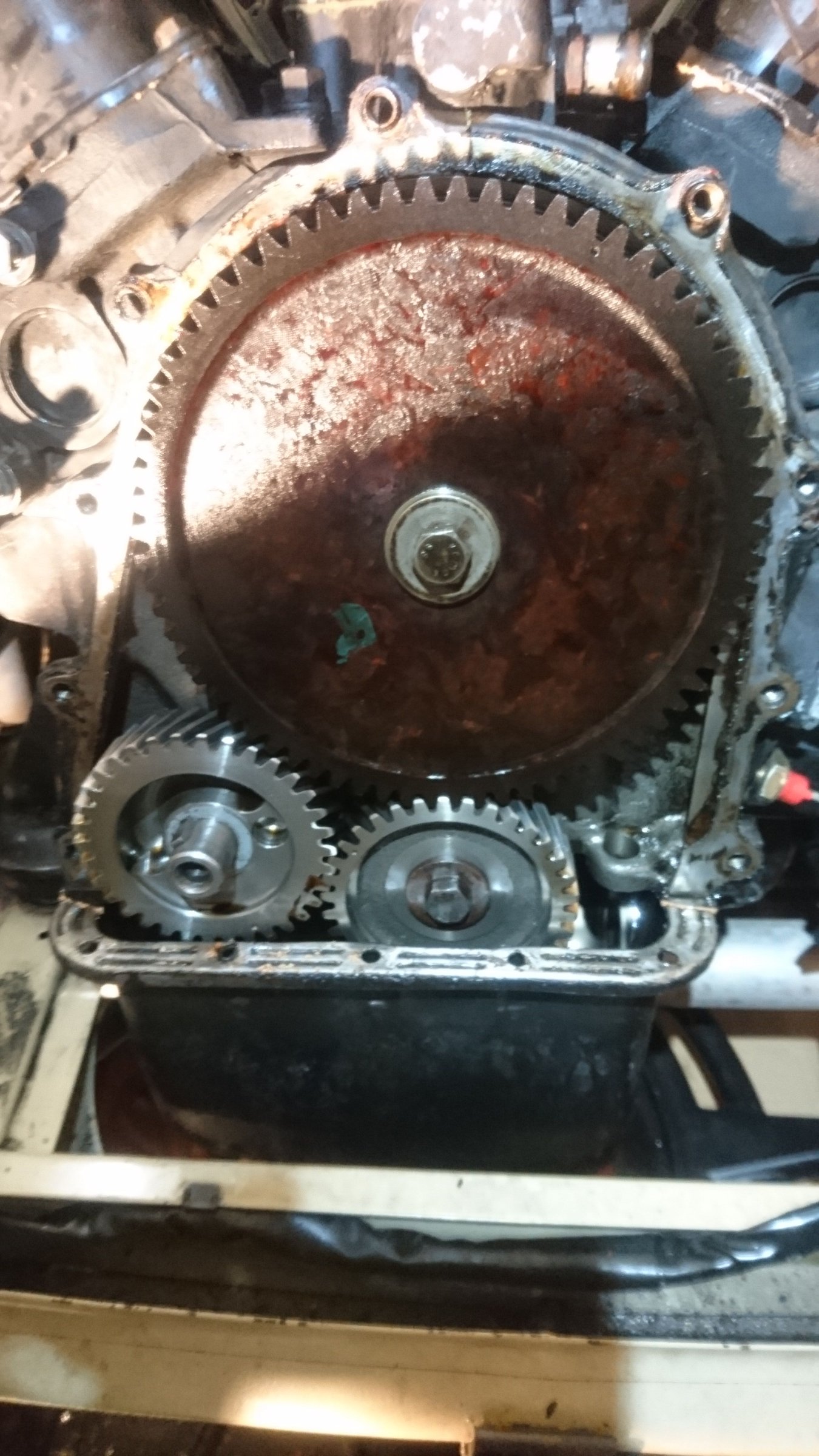

Der Umbau ohne Ausbau des Motors ist wegen der nicht demontierbaren Ölwanne schon keine gute Voraussetzung, die Reihenfolge des Wiedereinbaus unklar, Wasserpumpe zuerst an Deckel oder zuerst Deckel an Motor? ? das Ausrichten des Deckels (ohne Spezialwerkzeug).....
Aber eins nach dem anderen
-Muss ich das Zwischenblech auch rausnehmen, neu eindichten, sprich Nockenwellenrad runter? und wenn ja, Blech neu kaufen oder reinigen? Und wie halte ich beim Anziehen der NW-Schraube gegen? Im Handbuch hab ich das Drehoment der Schraube leider nicht gefunden (edit: wer suchet der findet....49Nm)

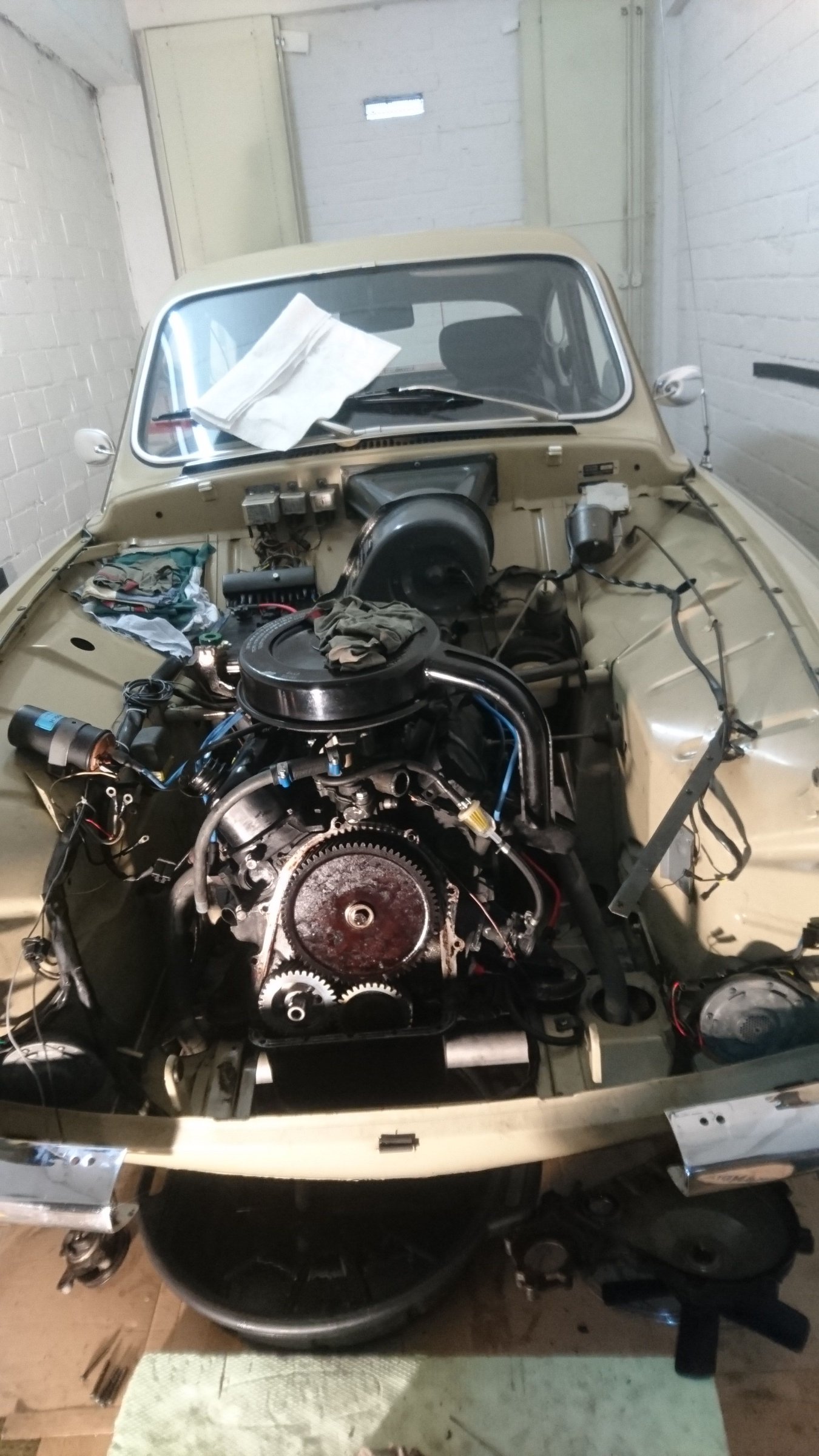

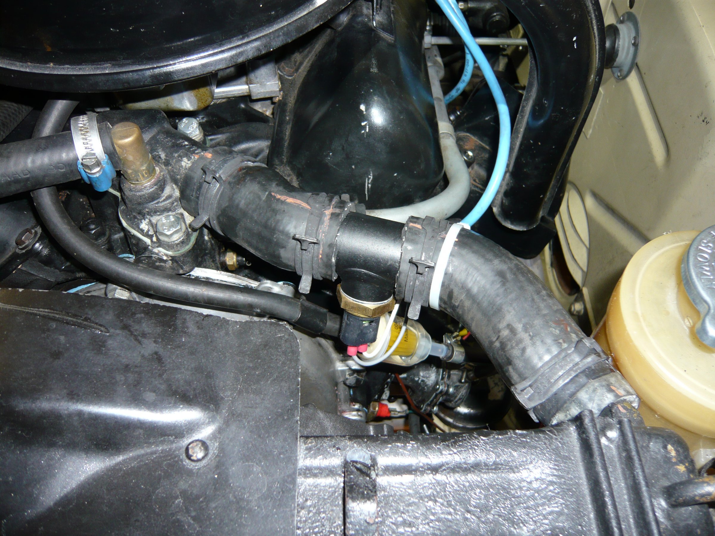

Ich wollte mal ein kurzes Update geben, auch wenn ich noch nicht am Ziel bin, sprich Saab ist noch nicht wieder komplett...
Ein par Bilder wollt ich doch schonmal zeigen.

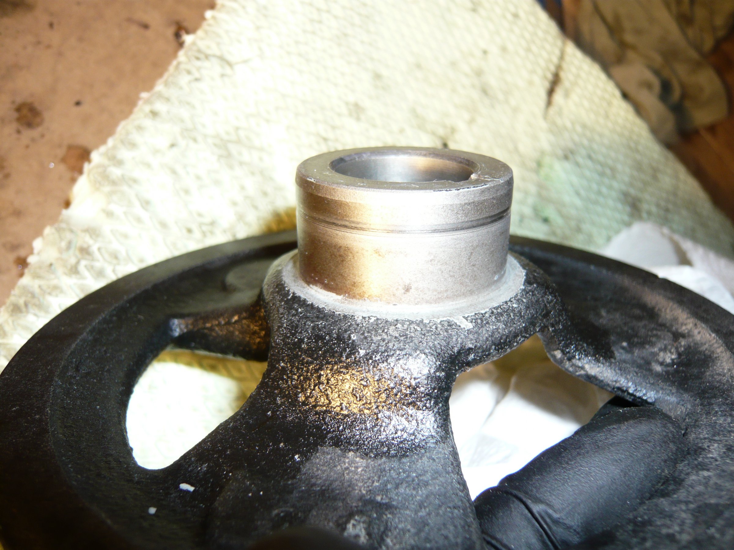

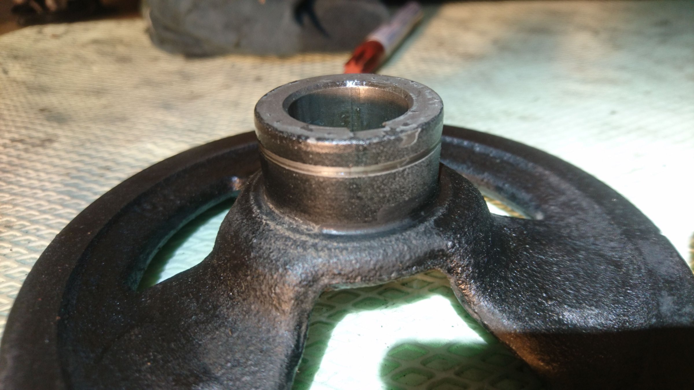

Die Riemenscheibe konnte ich mit einer Speedi-Sleeve Reparaturhülse richten; vielen Dank Ulrich, super Tipp!
Die Zwischenplatte hab ich zwangsläufig dran gelassen, da ich das Nockenwellenrad ungern runternehmen wollte. Auch ein Rat von Ulrich

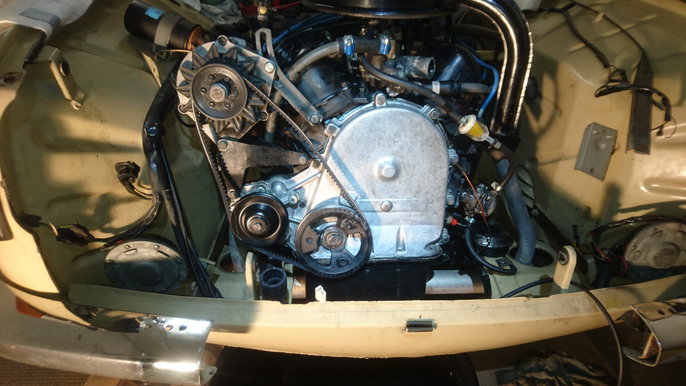

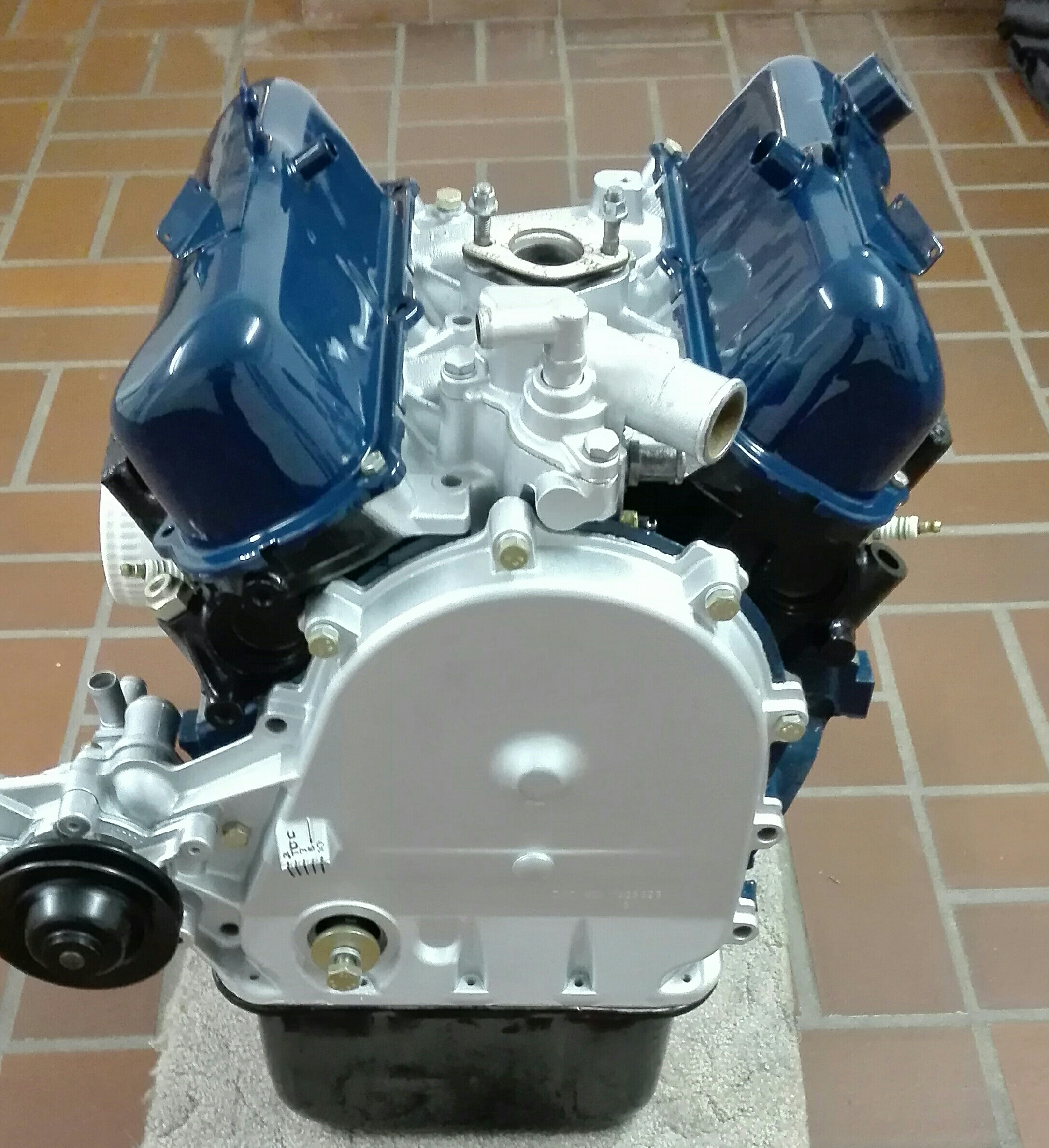

Daher soweit möglichst weit das Blech vom ZKG abgehoben, Hochtemperatursilikon dazwischen und mit angestückelter Ölwannendichtung und vorderer Deckeldichtung den neuen Deckel mit neuer Wasserpumpe und ohne Lüfterwelle angebaut. Musste etwas schnell gehen, daher keine Bilder.
Mit kurzem Riemen sieht das passig aus.
Den Thermoschalter hab ich im Kühlerzulaufschlauch verbaut, der erste Versuch mit glaub 87° war zu niedrig, da geht der Lüfter zu früh an. Neuer Versuch mit 92° läuft. geschaltet wird über ein Relais....

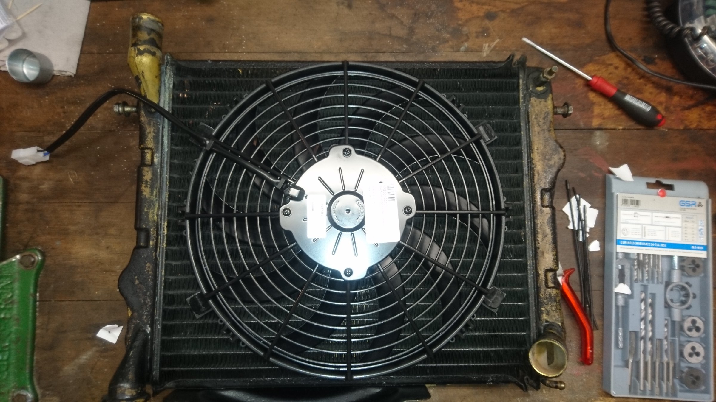

Den Spal Lüfter hab ich erstmal einfach mit den Kunststoffnägeln befestigt, eventuell gibts eh noch nen neuen Kühler.

Hab ich über ebay:
Lüfter 335mm VA10-AP50/C61A saugend 2250m³/h
z.B. Focus RS MK1 12V Spal
D336-D305 T=63 / VA10-AP50/C-61A 12V
69,90€ (Zwischenzeitlich im Netz auch schon mal für etwa 56€ gesehen, natürlich ausverkauft als ich ihn brauchte...)

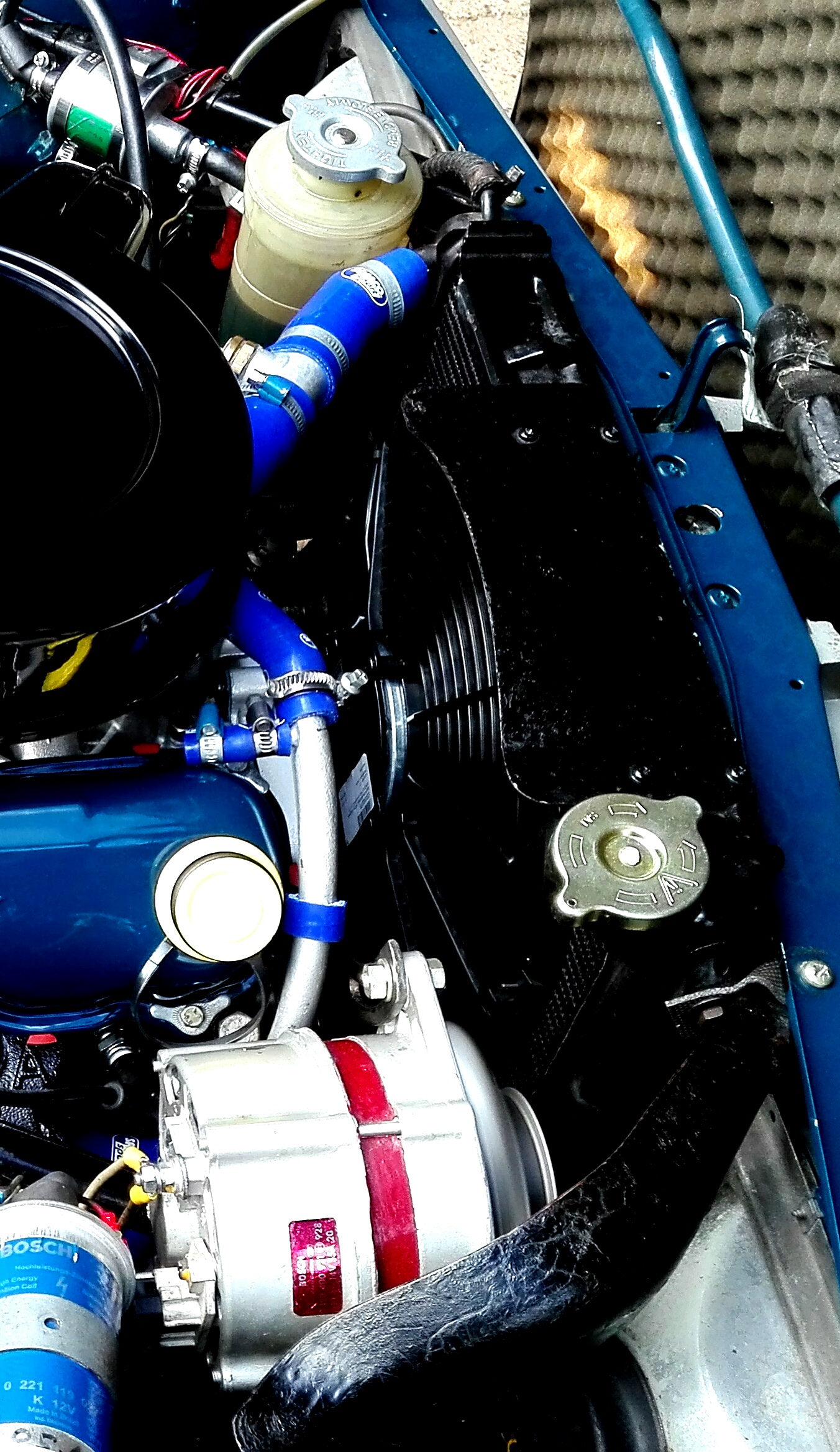

In meinen Rallye-96 hatte ich mal einen von Spal eingebaut. Zwischenzeitlich aber doch wieder den riemengetriebenen Lüfter verbaut. Jetzt kommt bald ein neuer Motor rein, da werde ich dann endgültig auf elektrischen Lüfter umstellen.
Die von Spal haben den Vorteil, daß sie sehr effektiv sind bei gleichzeitig kompakter Bauweise. Rein passen wird aber sicherlich auch noch was anderes.
Ach ja, da ich ich US-Front und keine Lampenwischer verbaut habe, konnte ich den Lüfter bequem (blasend) vor den Kühler bauen.
So sieht das bei mir aus.
  • 4 Wochen später...
Noch mal ein kleines Update bzgl. Thermoschalter:
Habe mittlerweile den 3. Schalter drin, diesmal einen 2-stufigen, einmal bei 95, einmal bei 100 Grad einschaltend....
Habe natürlich vorsichtig angefangen, aber der Einschaltzeitpunkt bei 95° ist noch etwas früh, bei 100° nach meinem Empfinden etwas spät, der Temperaturzeiger steht dann genau zwischen senkrecht und Anfang rotem Bereich. So richtig gut ist die Regelung über den Kühlerzulauf nicht, besser wäre im Kühlerausgang.
Sollte ich nochmal tauschen, kommen 97° rein!
Was habt ihr für Erfahrungen damit?
VG, 96-Rookie

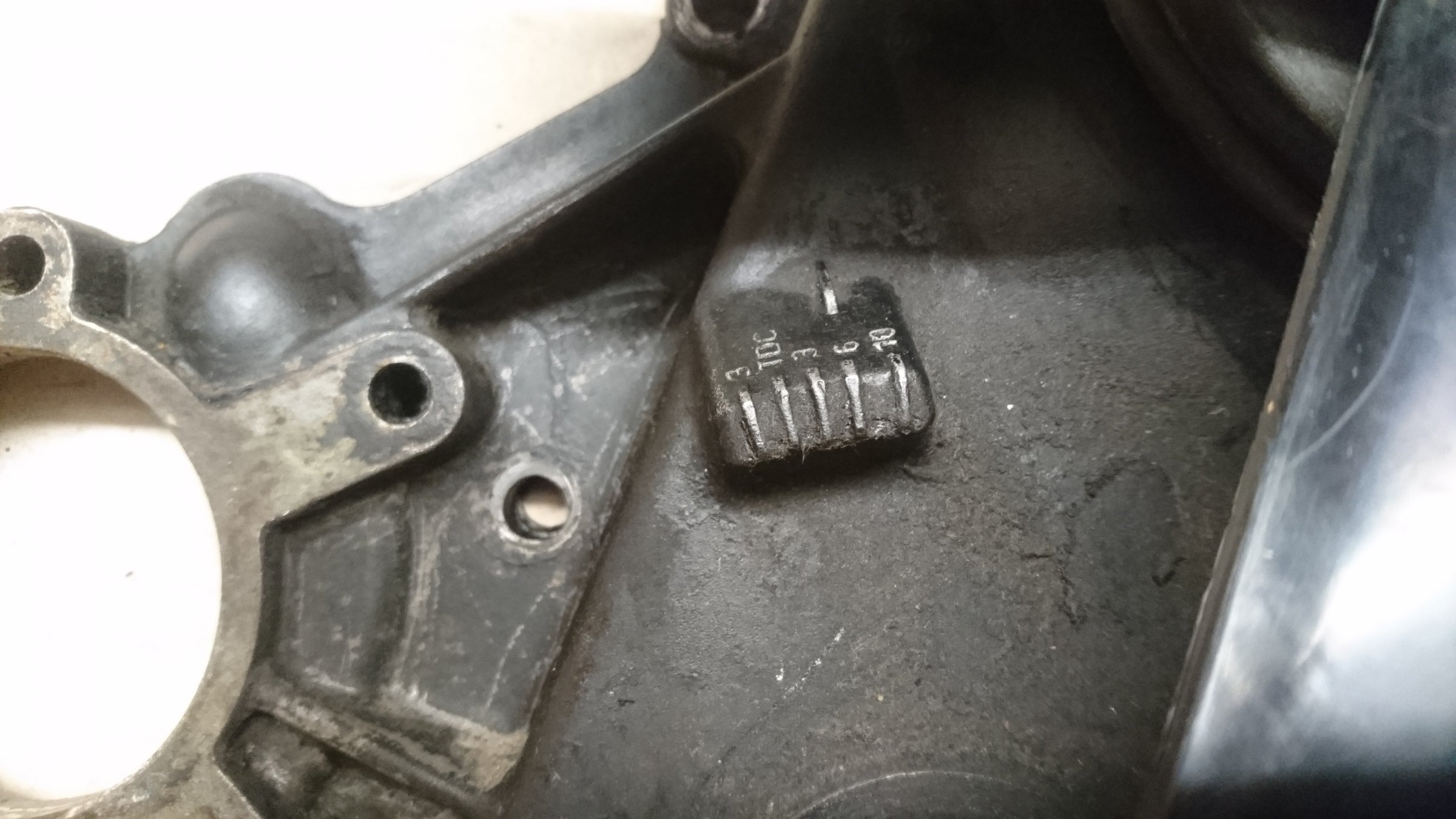

Jetzt hab ich nocgh eine weitere Frage im Zusammenhang mit dem Umbau:

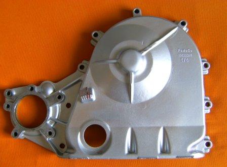

Ich habe den Stirnraddeckel gegen einen vom Ford 12M / P4 getauscht, also ohne die Welle für den Lüfter.
Hat auch beim Einbau alles gut gepasst, aber ...
DER OT PASST ÜBERHAUPT NICHT MEHR!!

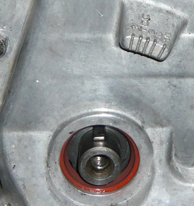

Nach Vergleich der beiden Teile (hätte ich vielleicht vor Einbau machen sollen) hab ich gesehen, dass die Skala für die OT Einstellung bei beiden Deckeln an unterschiedlichen Stellen im Gehäuse sind, beim Saab sitzt der Block viel weiter außen..
Zum Glück sollte das nur eine Kontrolle sein, aber irgendwie muss ich ja nun auf der Riemenscheibe eine neue Markierung anbringen um in Zukunft die Zündung einstellen zu können, aber wie, bzw. wo?
Weiß jemand um wieviel Grad die Markierungen zueinander versetzt sind?
Vielen Dank + Gruß
Mein Deckel ist vom 12M und passt. Ich vermute dass der den Du hast vom V6 ist. Der übrigens im Gegensatz zum V4 rechts dreht.
Danke für die Aufklärung! Da hab ich wohl vorher nicht genau genug geschaut.asdf
Da ich echt froh bin dass die Tauschaktion dicht geworden ist, ich demnach keine gesteigerte Lust habe den Deckel ein zweites mal zu tauschen, muss ich nun schauen ob ich den Versatz zwischen beiden Varianten ermittelt/erfragt oder gemessen bekomme.....
Vielleicht kann ich das an den Riemenscheiben ausmessen? diese müssten doch dann auch unterschiedlich sein, beim V4 und V6? Wenn die Position der Passfeder gleich ist...oh, das sind viele Wenns :confused:
Hat jemand einen Vorschlag?
Dass die Skala dann auch noch verdreht, also vor/nach OT vertauscht ist, ist zwar ärgerlich, wenn man es weiß aber auch zu verschmerzen.....
VG, 96-Rookie
Mit Gradscheibe vergleichen und dann übertragen.

Sonst muss ich halt bis dahin den Finger in die Zündkerzenbohrung halten und fühlen wann der Kolben ganz oben ist :rolleyes:

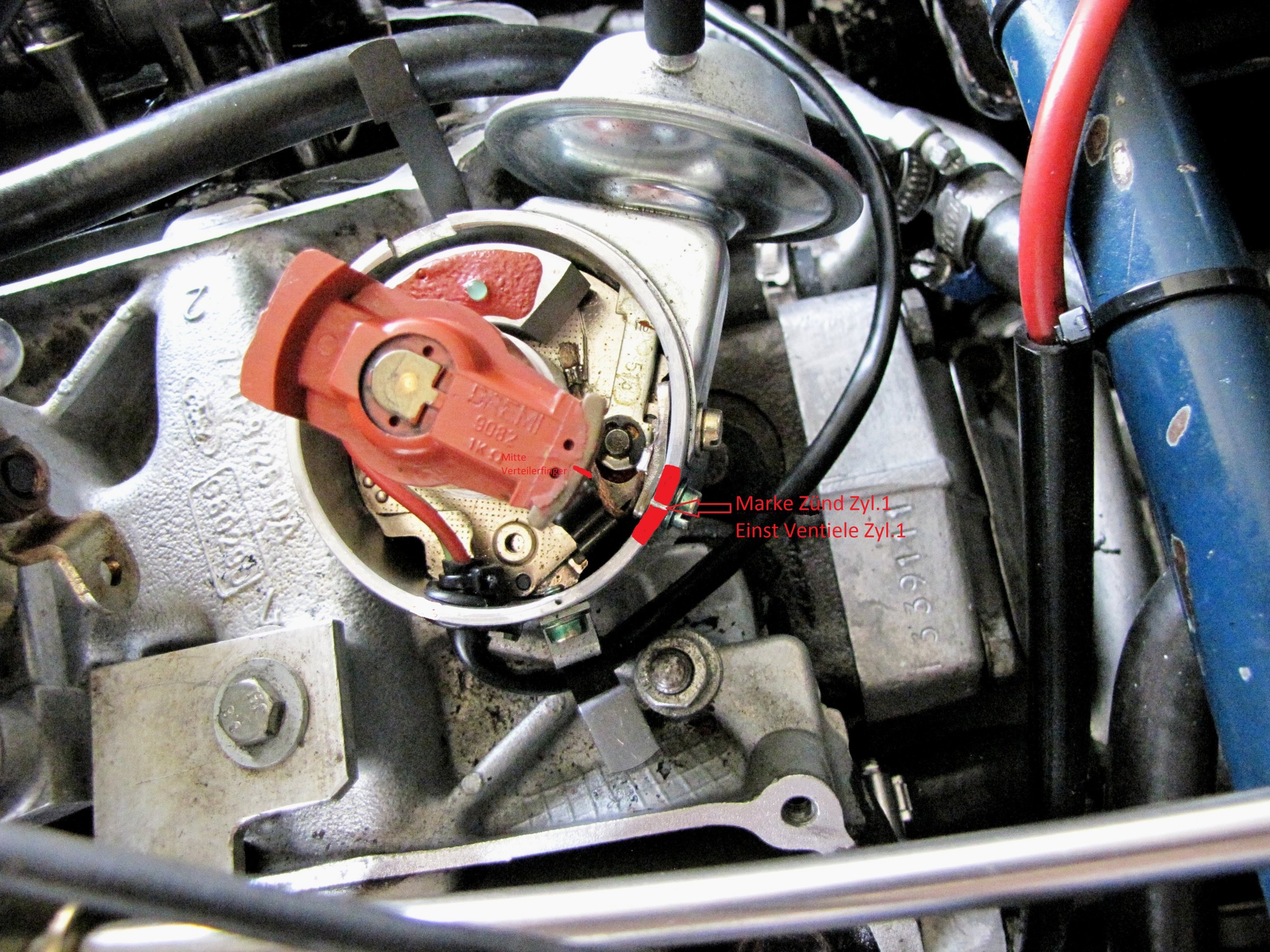

IMG_4415.thumb.JPG.b078b66a80c1f230f344ff5b760e47bd.JPG Verteiler Kappe ab, Verteilerfinger auf Zündung Zylinder 1 Dann kannst Du eine Markierung an der Riemenscheibe vornehmen. Danach die 3/6 ° Abstände am alten Deckel messen und übertragen. Und hoffen das das klappt:biggrin:
Bearbeitet von Meki
wenn ich wüsste, dass ich zumindest beim Zündungseinstellen 100% gearbeitet habe, wäre das die einfachste Variante.
Aber genau das wollte ich ja kontrollieren, sind vielleicht nur 90%. Deshalb bin ich je erst drauf gekommen, daß mit der Markierung was nicht stimmt...
Dann bleibt dir nur den alten erneut zu montieren:mad:
Da der sowiso ab ist, flex das Lager ab und verschliesse das Loch, dann kann der drauf bleiben. Mit dem Ungefähr des anderen würde ich nicht leben mögen. Bei zu stark verstellter Zündung riskierst du kapitale Motorschäden--------:eek:

..Ich bin mal fremdgegangen und fische in Ford-Gewässern nach Infos, mal sehen ob es da noch Infos gibt. Wenn ich weiß, wie weit die Markierungen auseinander sind, traue ich mir zu, eine neue Kerbe in das Riemenrad zu machen....
Die Herkunft des Deckels ist weiter unklar. Die Drehrichtung muss zumindest die selbe sein, die Skalan sind in der Draufsicht beide gleich ausgerichtet...
Aber ich werde wohl zur Sicherung des Iststandes mal die Variante mit dem Verteiler machen und ein "provisorisches OT" markieren. Derzeit läuft er ja ganz passabel.
Noch will ich mich nicht mit einem erneuten Tausch des Deckels anfreunden, dazu war das doch zu viel Gefrickel mit der nicht abgenommenen Ölwanne und Zwischenblech....

An sich mußt du nur Zündkerze Zylinder 1 raus nehmen, dort OT bestimmen (Messuhr = genau oder mit Schraubendreher = auch genau genug). Dann eine zu der Markierung im verbauten Deckel passende Kerbe in die Riemenscheibe ritzen und fertig.
Ja, kann aber auch 180° versetzt sein. Deshalb mein Hinweis auf Kontrolle am Verteiler. Wenn da der Finger auf Zündung Zylinder 1 steht passt's genau.
