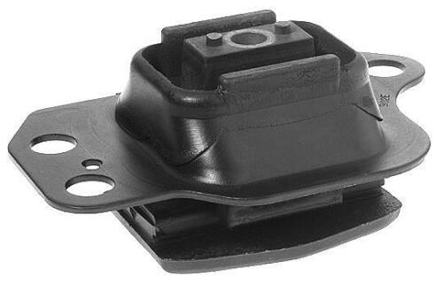

schau Dir mal die Getriebeaufhängung unter dem Batteriekasten an. Bei mir war diese der "Übeltäter".
Sie war vollkommen durchgerissen und hielt das Getriebe nur noch durch ihre Keilform.
Das Getriebe war ca. 3 cm abgesunken und das Geräusch war das Schaben der Aufhängungstrümmer.
Viel Glück.

Das Getriebelager wäre jetzt auch mein Tip gewesen.

Haben uns das heute angesehen. Das quietschen kannte ich auch noch nicht. Klingt wie das Reiben von Metall auf Metall, ähnlich ein Feile die über das Werkstück hoppelt.
Alle Motorlager sind ziemlich fertig, ein Tausch ist so oder so kein Fehler. Wenn das Quietschen dann aufhört, umso besser.
Haben uns das heute angesehen. Das quietschen kannte ich auch noch nicht. Klingt wie das Reiben von Metall auf Metall, ähnlich ein Feile die über das Werkstück hoppelt. Alle Motorlager sind ziemlich fertig, ein Tausch ist so oder so kein Fehler. Wenn das Quietschen dann aufhört, umso besser.

War gestern endlich in der Werkstatt; die wechseln mir natürlich gerne die Motorlager, geben aber keine Erfolgsgarantie, dass das Quietschen dann aufhört (logisch).
Der Spaß (alle Motorlager wechseln incl. Material) soll dann so knapp 900 EUR kosten - ziemlich starker Tobak für eine freie Werkstatt, oder?
Der Zweifel an der Sinnhaftigkeit nagt allerdings, da sich bisher die zu erwartenden übertragenen Vibrationen im Wagen kaum bemerkbar machen.
Für alle vier mit Material?
Ja, für alle 4 mit Material.
Einfach nur noch krank was da aufgerufen wird
Auf die Schnelle Preise von Skandix, jeweils original wenn verfügbar, für einen 99er.
Lager links 60€/70€ Je nach Type
Lager rechts 170€
Lager Getriebe 70€
Momentenstab 100€
Summe 400€/410€
Keine Ahnung was eine Werkstatt da noch drauf schlägt. Rest Arbeit.
