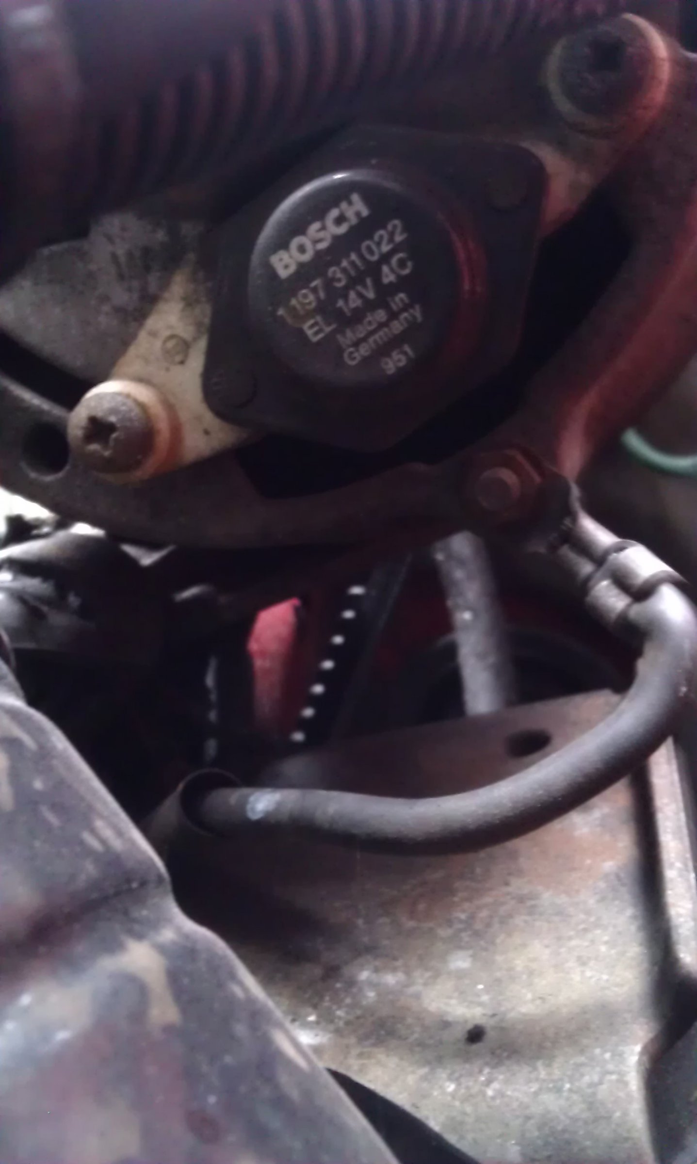

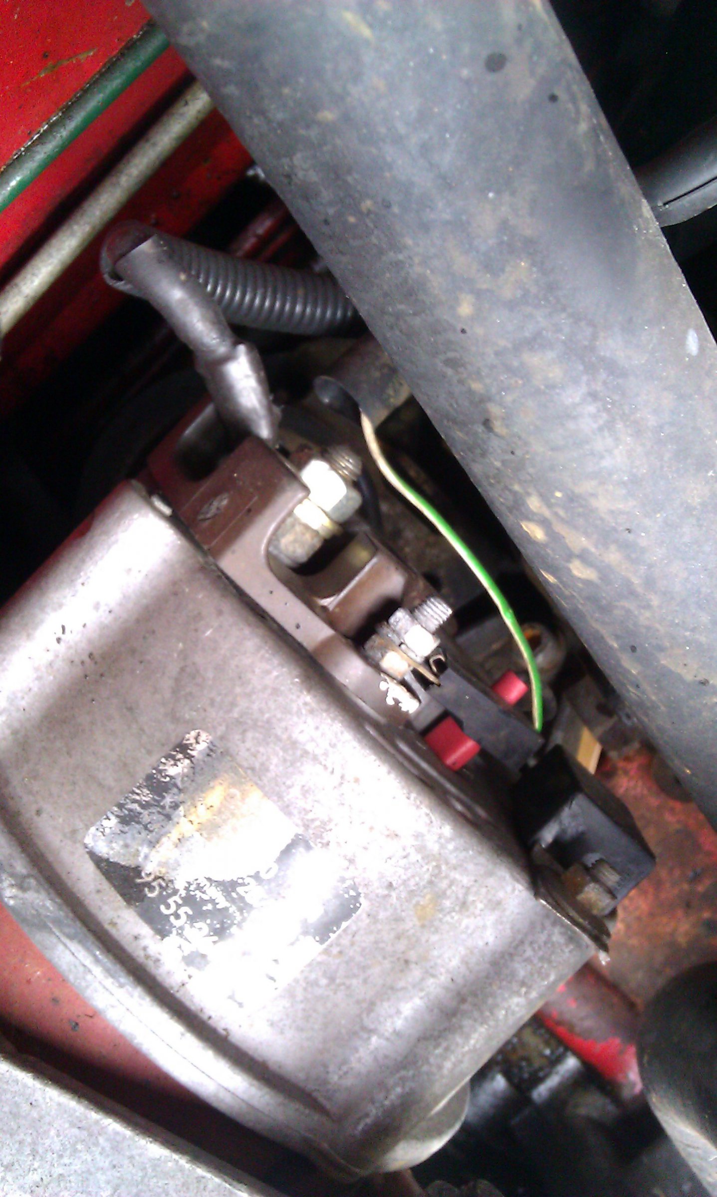

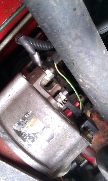

Ich habe zwei Bilder angehangen und wage kaum zu fragen ob Deine Lima genauso angeschlossen ist, vor allem das Massekabel das unten am Lima Gehäuse angeschlossen ist, und das Grün / Weisse das zur Ladekontrolle geht.
Mein Vorschlag: Das Grün / Weisse Kabel abziehen und an diesem Anschluss eine Prüflampe ( wichtig, eine althergebrachte mit einer Glühlampe ) anschliessen. Den anderen Anschluss der Prüflampe an den Pluspol der Batterie. die Lampe muss leuchten. Motor starten, die Lampe muss ausgehen und die Lichtmaschine muss laden. Macht sie das nicht ist sie definitiv im A......

Upps, ein Bild doppelt, dafür fehlt eins. Habs jetzt nachgereicht. Wie gesagt, das Grün / Weisse geht zur Leuchte, Der Entstörkondensator rechts daneben war nicht bei allen Fahrzeugen Standart, man konnte aber die Anschlüsse leicht verwechseln.
