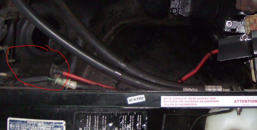

Sobald ich die Verkabelung, die rechts nach oben Richtung Innenraum verlaufen anschließe, sackt das ganze eben um 2V ab...
Du meinst hier:
...dann sind wir doch wieder bei einem Verbraucher in dem Bereich dahinter... :confused: :redface:
Ja, da bin ich gedanklich auch. Vor allem bei einem unabgesicherten Verbraucher, also einem blanken Kabel, o.ä.
Wenn dem so ist, dann ist der Fehler doch schon ein wenig eingegrenzt. Zu welcher Komponente führt das Kabel in Richtung Innenraum denn?
Das ist die Hauptstromversorgung.
...und irgendwo da hinten macht es sich gerade der Kupferwurm so richtig gemütlich, warm, freut sich auf's (Oster-)Feuerchen... :evil::eek::redface:
Also wenn der Wurm die Bordelektrik um 2,xV runterdrücken kann, dann kann der mit genügend Zeit auch ganz von alleine ein respektables Feuerchen machen. Ob pünktlich zu Ostern wird man sehen, ich würde das Auto nicht mit angeschlossener Batterie alleine lassen!

Du meinst hier:
[ATTACH=full]159843[/ATTACH]
Von Lima an Batterie, Gehäuse, Halterung etc
Genau, daher ja auch die Ruhe und Verbrauchsmessung gestern. Nur ergab diese nichts. Da liegt ja meine Verzweiflung...
Siehe oben... Nur was? Eigentlich müßte man das irgendwo bei so nen starken Verbraucher merken. Vor allem ja auch nur bei Zündung...
Ja sagte ich ja, nur die Verbrauchermessungen ergaben ja nichts...
Und sowas riecht man i.d.R. oder irgendwelche Verbraucher "spinnen" , aber es funktioniert alles wie es soll...
NIE! Seit dem der das hat wird der I.d.R immer abgeklemmt, außer bei der Ruhemessung ... Aber da kam auch nix bei rum...
