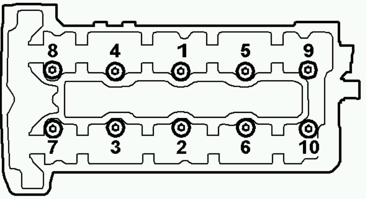

Neue Schrauben bestellt, neue VDD und los gings. Alle Schrauben nacheinander ausgetauscht- sprich- eine rausschrauben und die Neue mit U- Scheibe mit 60NM anziehen- dann die Nächste usw. Wenn alle ausgetauscht sind, im Uhrzeigersinn und von Innen nach Aussen 90° nachziehen.

Die dort beschriebene Vorgehensweise ist, wie von [mention=800]patapaya[/mention] bereits erwähnt, etwas anders als vom TE geschildert:
Beginnend mit Schraube 1 (der Bezifferung folgend) lösen, und direkt im Anschluss, vor dem Lösen einer weiteren Schraube, mit 40Nm anziehen. Erst danach in der gleichen Reihenfolge mit 60Nm und abschließend mit 90° festziehen.
