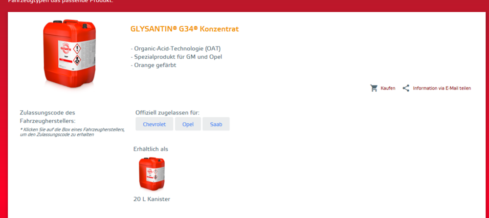

Ein Blick auf Zusammensetzung und die Standards macht es einfach, die zu übernehmen... :rolleyes: Und auch Glysantin selbst führt G30 als Alternative an:
(BASF 2009)
Ansonsten: genau so ist es. :smile:
Bearbeitet von patapaya
[ATTACH=full]159351[/ATTACH]
(BASF 2009)
Fein, ich habe auf der Homepage dazu nichts gefunden, bzw. da wird nur bis Baujahr 2000 gelistet. Und auf Nachfrage gab es aktuell als Info den Rat nur G34 zu verwenden, da dies von deren Seite offiziell für Saab freigegeben ist.
Für die G30 Empfehlung würde ich nicht die Hand ins Feuer legen. Sicherlich etwas kleinkariert, aber ich bin da lieber vorsichtig.
