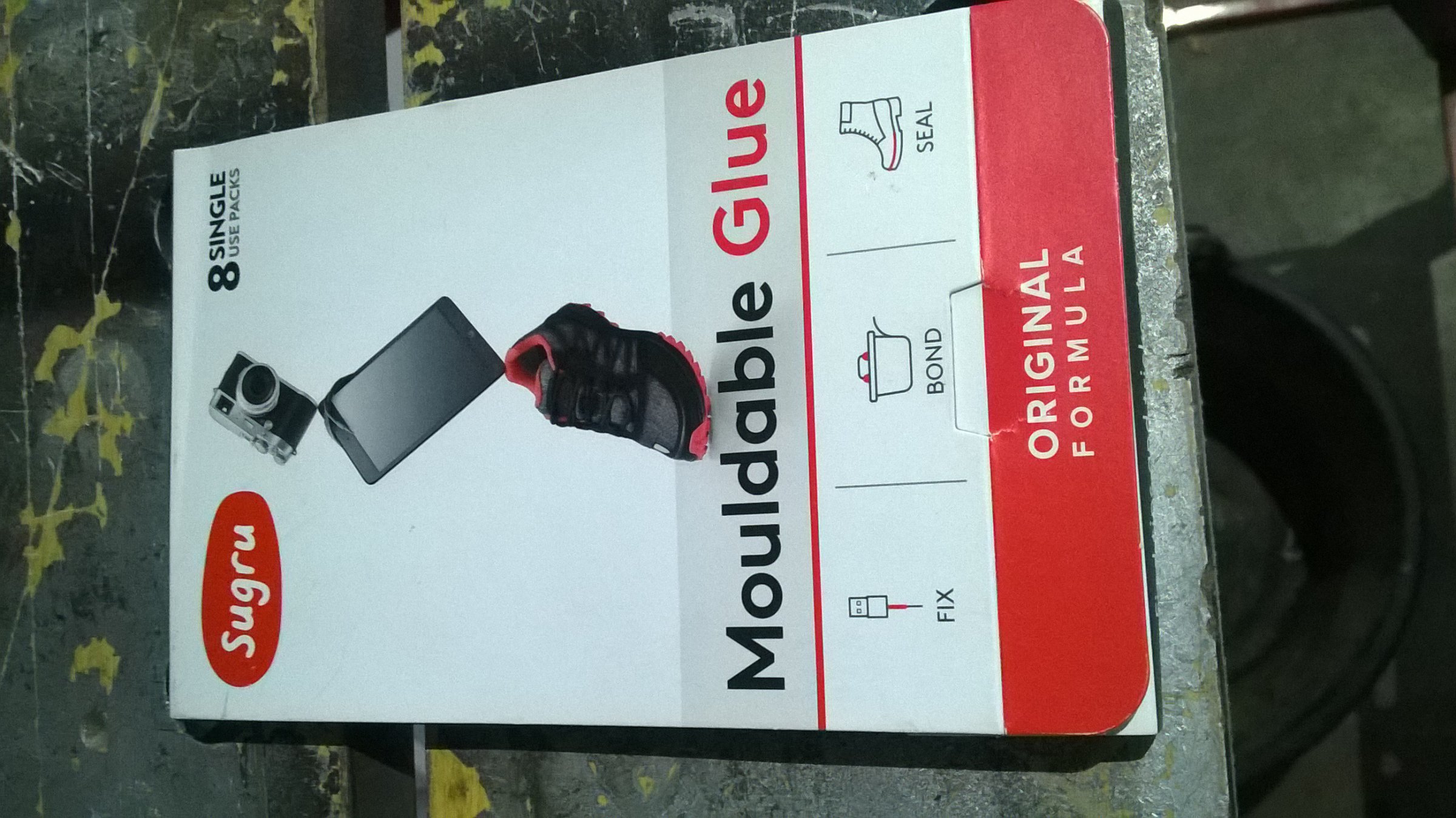

WP_20190406_17_53_49_Pro.thumb.jpg.28c506c5a8f2883974e2652c45601e28.jpg Moin, habe mit dieser Masse beste Erfahrungen gemacht!
Läßt sich bestens formen, verläuft dir nicht und ich habe damit einige Dichtungen nachgeformt.
[ATTACH]159476[/ATTACH] Moin, habe mit dieser Masse beste Erfahrungen gemacht!
die kleb-kraft ist nur mit 2 kg angegeben. Wie verhält sich der Alltags gebrauch- seit wann hast du es der Witterungsbelastung ausgesetzt?
Seit etwa zwei Jahren im Einsatz. Scheuerstellen an den Dächern waren der Auslöser für den Einsatz. Bislang alles bestens.
Die härteste Beanspruchung erfolgt allerdings an den Einstiegsleisten des 9-3. Dort zerfleddern ja gerne die Dichtgummis. Diese mit einem passenden Schlauch unterfüttert und mit der Masse verschlossen. Hält auch seit zwei Jahren bestens, bei fast täglicher Nutzung.
