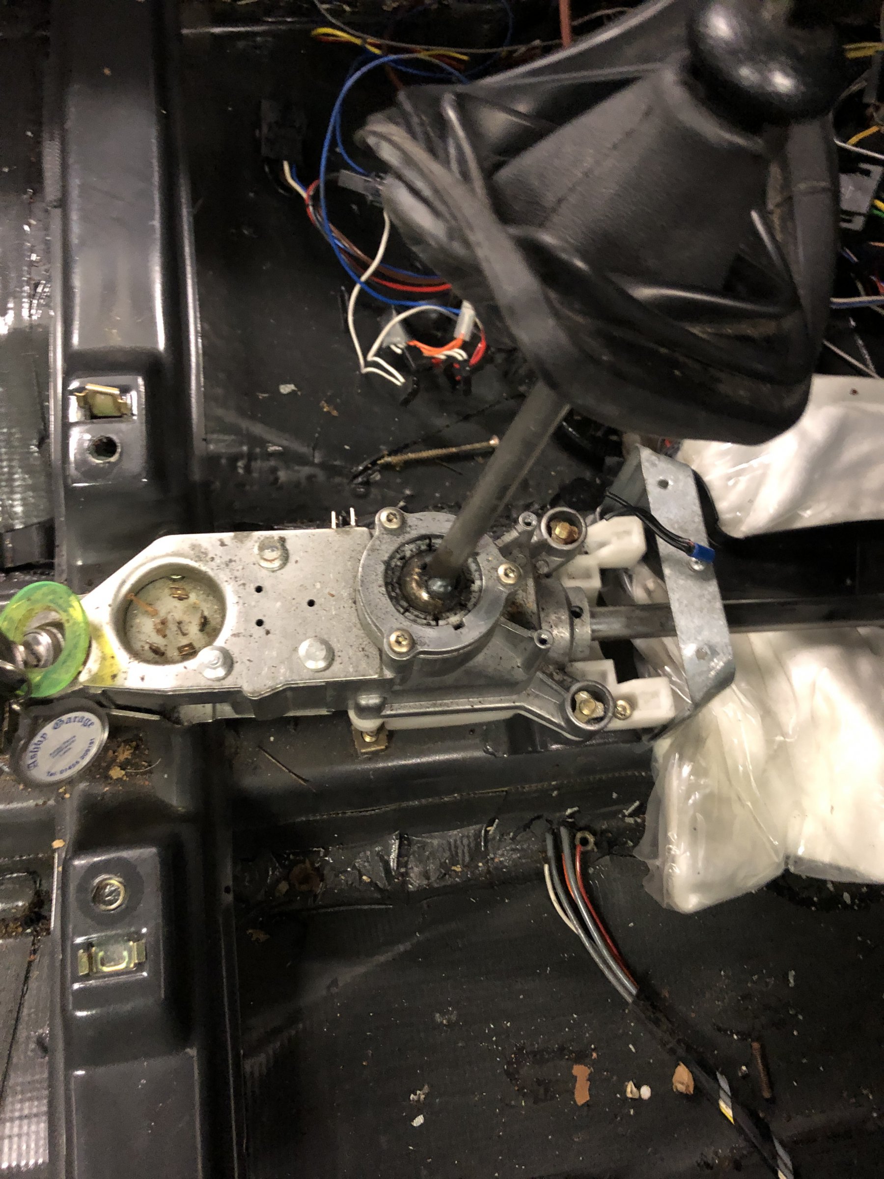

Moin,

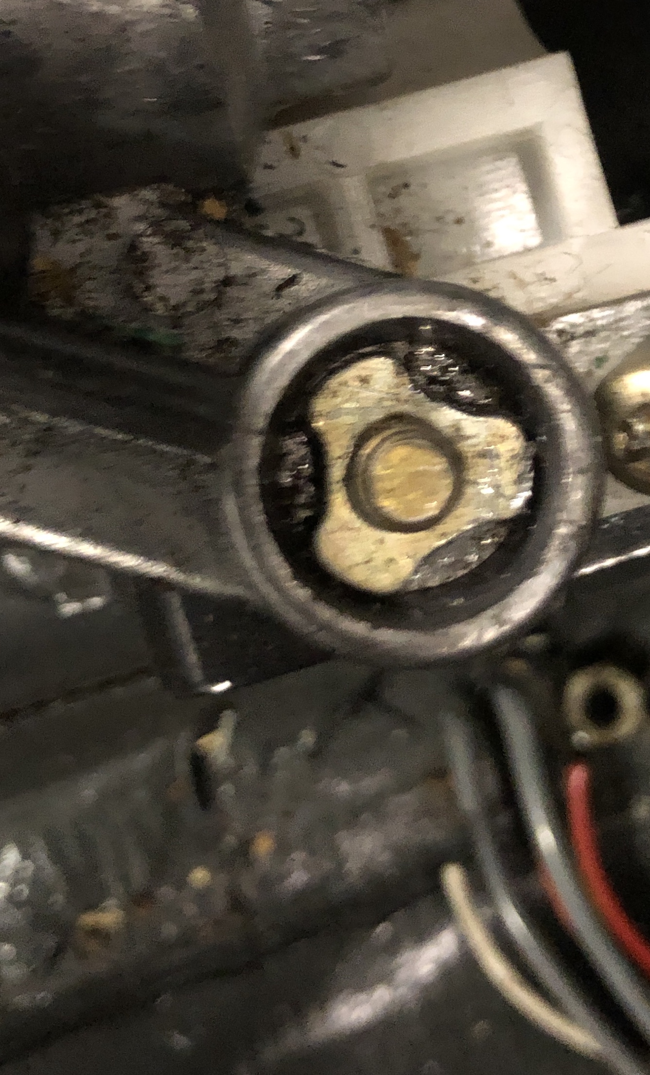

möchte beim Schlachter die Zündschlosskonsole/Schaltkonsole ausbauen. In der Suche nichts gefunden. Wie habt Ihr diese Spezialmuttern gelöst - Werkzeug bauen oder gibt es etwas ?
Danke & Frohe Ostern HAGMAN
10er Nuss in 1/4 Zoll.
Alles andere fällt Dir dann schon ein...oder schicke mir eine PN.
Wie hast Du Dir denn die ganzen Jahre beholfen...?
Guter Tip. Eine Nuss ... und einkerben, richtig ... richtig. Klaus - da musste ich noch nie dran .. ist erst mein 2. Schlachter. Beim 1. habe ich das alles dringelassen.
Geht meist auch mit einer guten Spitzzange, oder dünnem Meissel und Hammer...
Die Variante kleiner Durchschläger mit Hammer klappt da immer.
Schrauben sind los ... perfekt
