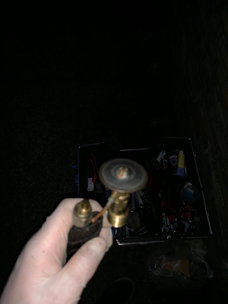

So, Fehler gefunden. Die Leitung am Expansionsventil oben war kaputt. Bild ist nicht so dolle, eben nur schnell die Kamera draufgehalten. Warum die kaputt war, mögen die Götter wissen. Egal, hab's eben getauscht, Retroadapter ebenfalls neu drauf und morgen geht's zum befüllen. Bin guter Dinge, weil so konnte es ja gar nicht funktionieren. Das Ventil war erfreulicher Weise sauber. Die Leitung zum Trockner ebenfalls.
Bearbeitet von JanH123
kurzes Update. Sie läuft. Kühlte nach kurzer Zeit bereits auf 7° an der mittleren Lüftungsdüse
