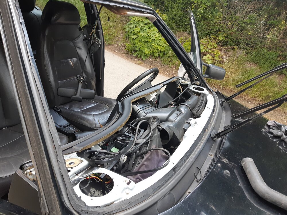

Wie lange ist bei dem '91er 9000 der Windschutzscheibenwechsel her, und kannst Du sagen, wer das gemacht hat? Ist sonst noch nachvollziehbar, wie oft da (der hatte ja auch schon einige hunderttausend Kilometer gelaufen) die Windschutzscheibe schon getauscht worden ist?
Da gibt es leider keine Unterlagen zu.

Mach mal die Wischer ab und guck unter die Plastikschale.:biggrin:

Da ist nix
Da war bei mir auch nix (mehr) ausser Blätterteig.

Mit nix meinte ich kein Rost. Alles noch wie neu.
Ich sehe absolut auch keinen Grund, weshalb der WSSR nach einem sach- und fachgerechten Tausch der WSS rotten sollte.
Es rottet nur, wenn der Lack beschädigt und vor dem Verbau der neuen Scheibe nicht vernünftig neu aufgebaut wurde.
Dortiger Rost ist nichts anderes, als eine Folge von Pfusch und/oder handwerklichem Unvermögen.

Laut meiner Saab-Werkstatt haben sie auch schon originale Windschutzscheiben mit rostigem Scheibenrahmen ausgetauscht. Soll ihrer Erfahrung nach schon vorkommen!

..und ob gibt es die - das mit dem glaser ist nur zum teil richtig . Viele 9000er haben mit der ersten scheibe rostunterwanderungen vor allem die wasserlacker
ab '97 aber eben auch frühere. Habe viele mit erster scheibe geschlachtet und unten war oft rost.:Mein 97er aero ist mit erster scheibe unten und an einer seite
durch.
Dann gibt es aber eben auch die ausnahmen ohne spuren und mit nachweislich neuer scheibe.
es bleibt ein mysterium
