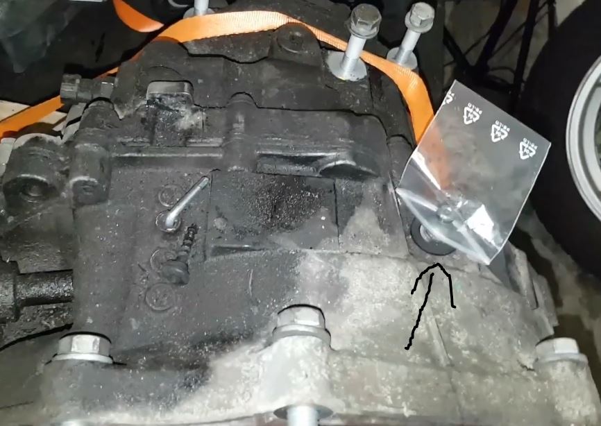

Hab mal ein Screenshot gemacht zur Verdeutlichung :top:

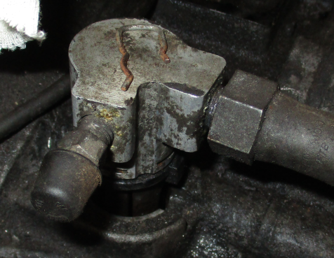

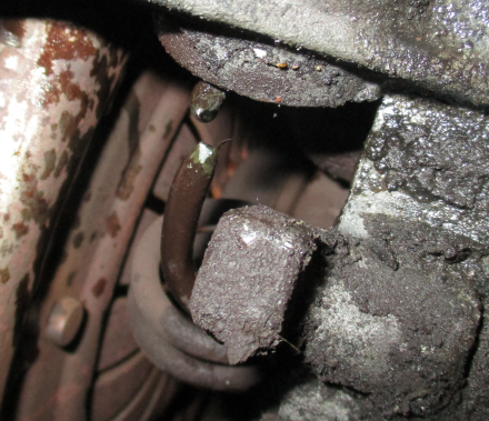

Besonders fies ist auch, wenn ein Schenkel der Arretierungsklammer des Anschlusses abgebrochen ist - den hab ich im Guten nicht rausbekommen, sondern durch die Öffnung die gewendelte Leitung zum Nehmerzylinder durchgeniffen.
