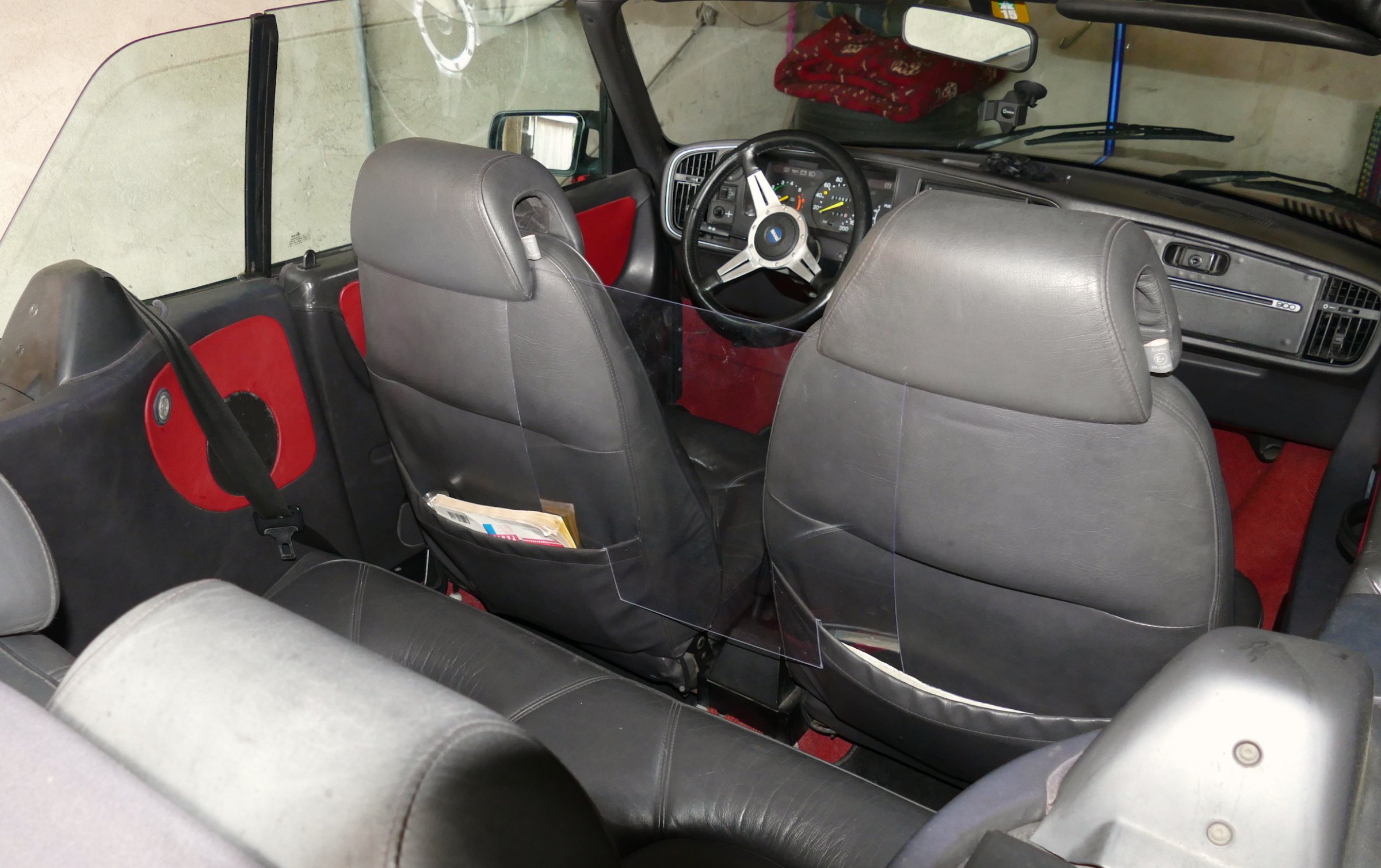

Also ich helfe mir bei BAB Fahrten - auf Landstraßen brauche ich keinen lufttoten Raum - mit einem banalen Plastikteil im Format 50x50 aus dem Baumarkt, dem ich zwei Schlitze verpasst habe, um sie in die hinteren, inneren Lehnen-Taschen schieben zu können. Oberes Ende wird unter die Kopfstützen geklemmt. Ergebnis: Kein Zug/Wind mehr von hinten. Kosten: 5.99€. Montage: entfällt. Transport/Stauraum: Null bis 3mm...
Hast Du ein Foto für uns?
*nachreich*
Auf alle Fälle eine gute und einfache sowie praktikable Lösung mit wahrscheinlich guten Ergebnissen. Allerdings hätte ich etwas Sorge, dass man Druckstellen auf der Rücklehne bei längerer Verwendung sieht, die sich nicht mehr zurückbilden. Aber das ist nur ein Problem für Pingelsköp wie mich. :wink:
[ATTACH=full]162553[/ATTACH]
Sehr einfach, aber zugleich interessante und praktische Lösung!
Frage mich gerade, ob sowas ähnliches zusätzlich für die Rücksitzbank die Verwirbelungen dort auch eliminieren würde, oder ob ein solches "zweites Windschott" dann nur als Windfänger agiert und die Mitfahrer in den hinteren Reihen erst Recht den ganzen Luftstrom um den Kopf geblasen bekommen...
Also bleibende Druckstellen gibt's da keine (ist ja rückseitig alles Kunstleder). Pingel sollten jedoch alle Kanten umkleben, da etwas scharfkantig (trotz abfeilen). Ich nutze das Teil aber nur auf der BAB oder im Spätherbst/Winter/Frühjahr.
einfach u. gut. Klappe bei mir wenns "zieht" die Mittelarmlehne hoch, ist auch recht wirkungsvoll.
Ist eine durchaus elegante Lösung. Sollte aber splitterfreier Kunststoff sein. Und der Kantenschutz sollte nicht nur von "Pingeln" beachtet werden. Läßt sich in transparent ja gut machen.

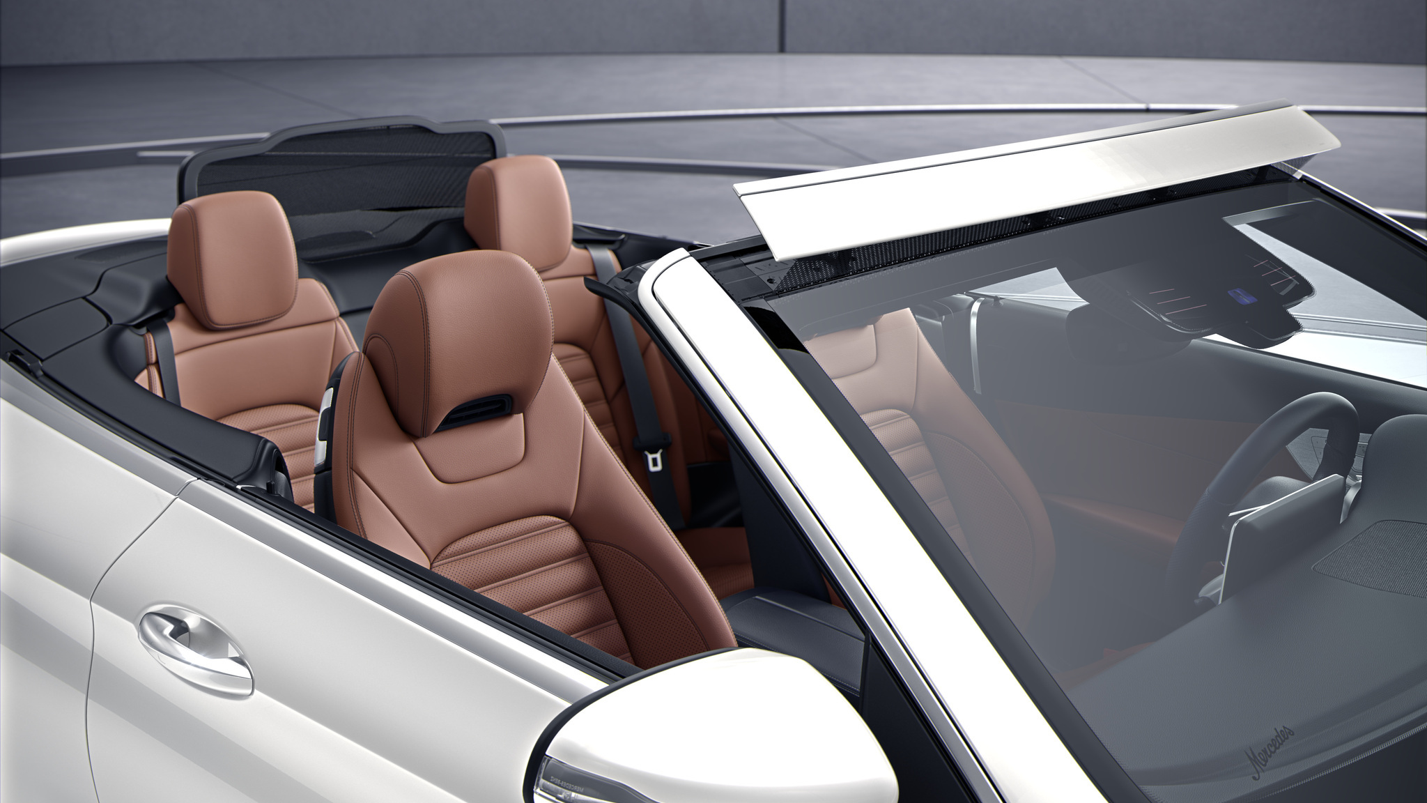

Diese Idee schwebt mir auch bereits seit 1-2 Jahren im Kopf herum. Bei vielen neuen Cabrios (z.B. MB) gibt es seit geraumer Zeit ein Windschott für die 2. Reihe. Hat damit einer Erfahrung, wie sich das bei den neuen Cabrios mit 2. WS auf den hinteren Plätzen verhält?

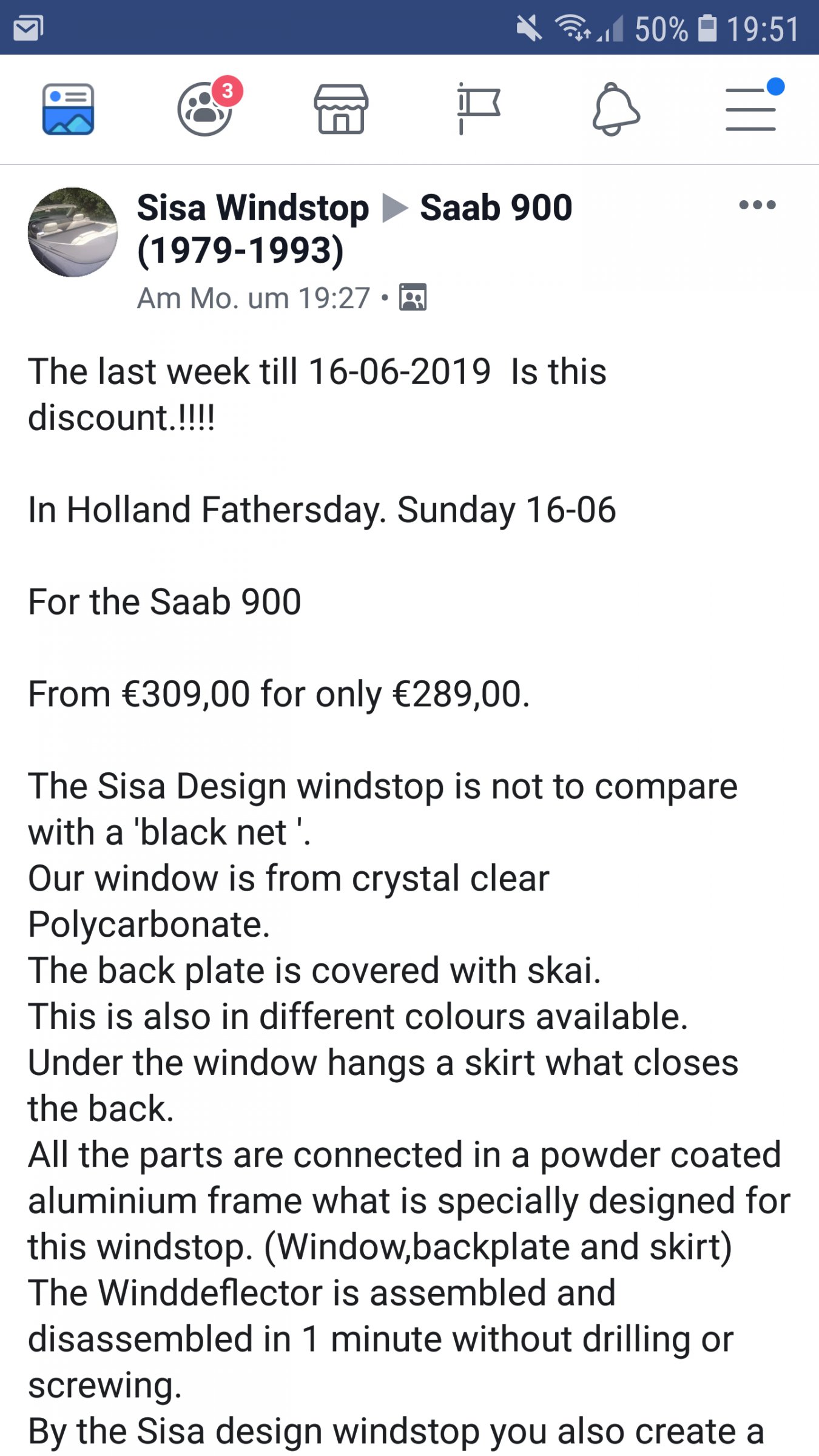

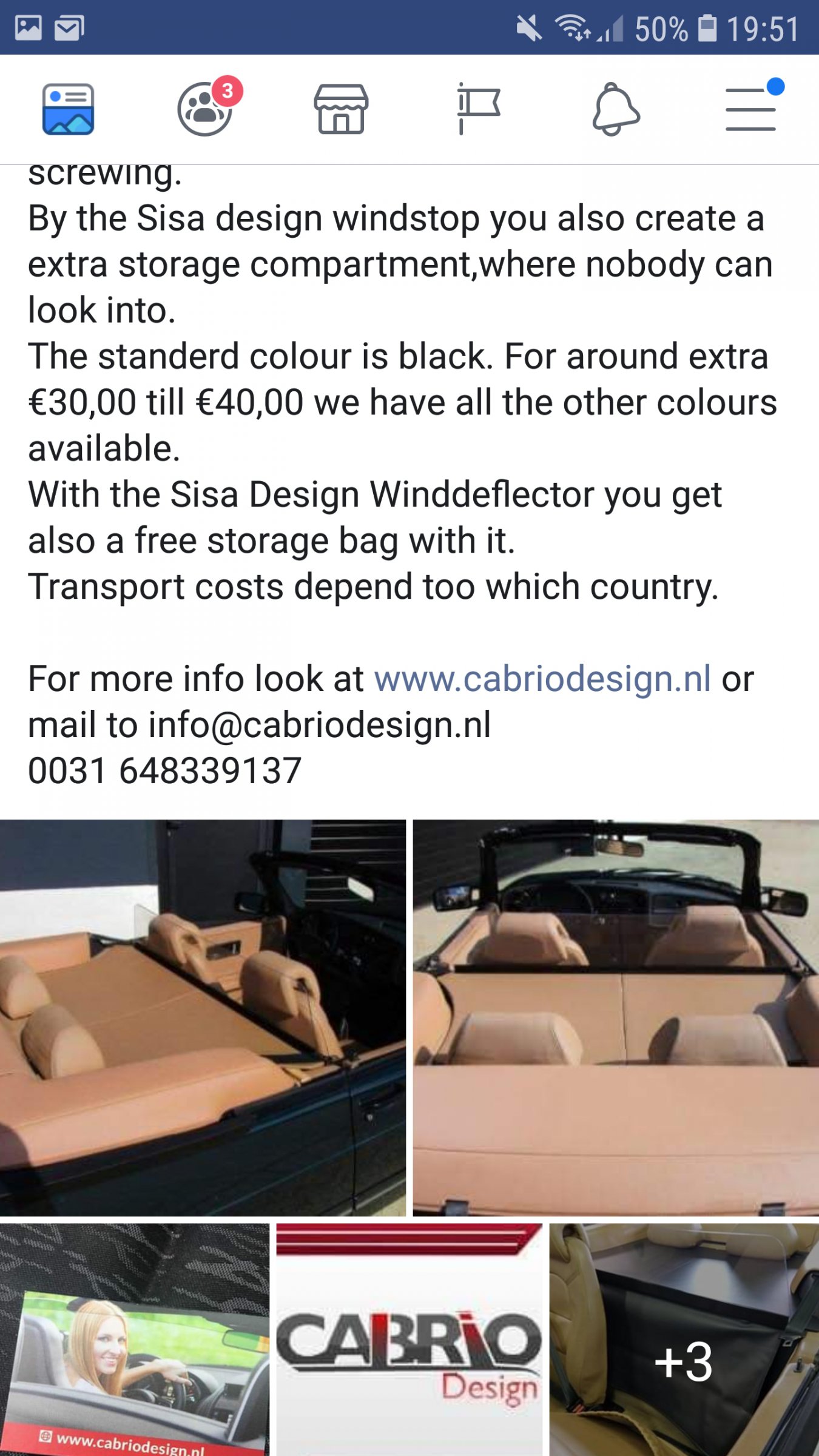

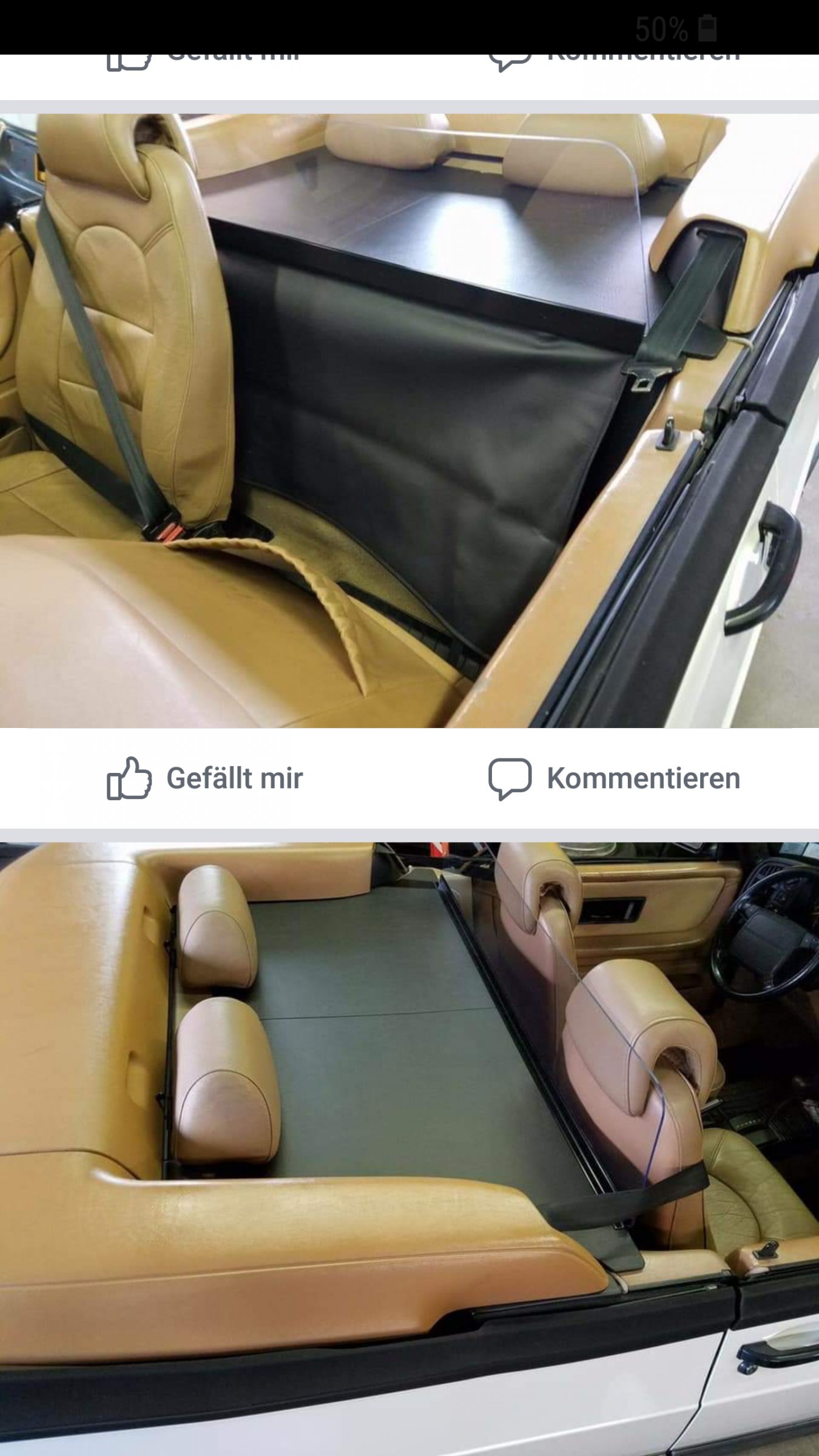

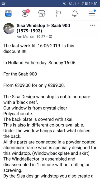

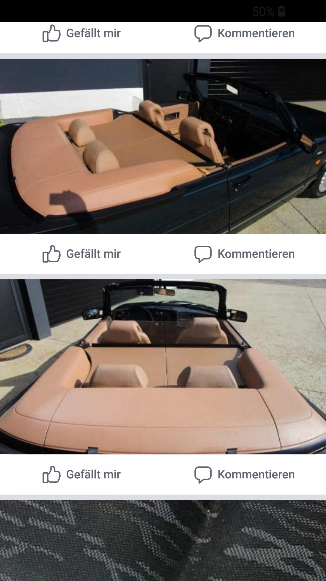

Gerade auf Facebook entdeckt.
Screenshot_20190611-195121_Facebook.thumb.jpg.19a796d14df7852e9b1d66f2d3f76c51.jpg Screenshot_20190611-195130_Facebook.thumb.jpg.59cab5b739086f52a631fa5775207cf0.jpg Screenshot_20190611-195144_Facebook.thumb.jpg.d059750d589d3cc4f470778d387f07a0.jpg Screenshot_20190611-195154_Facebook.thumb.jpg.e254dc0e278b296b4281f6be4ac16562.jpg
ja, das ist das Teil... Danke!!

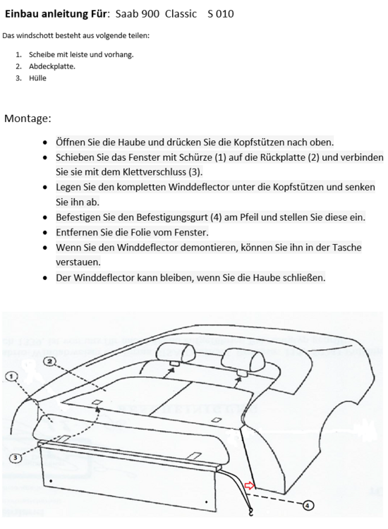

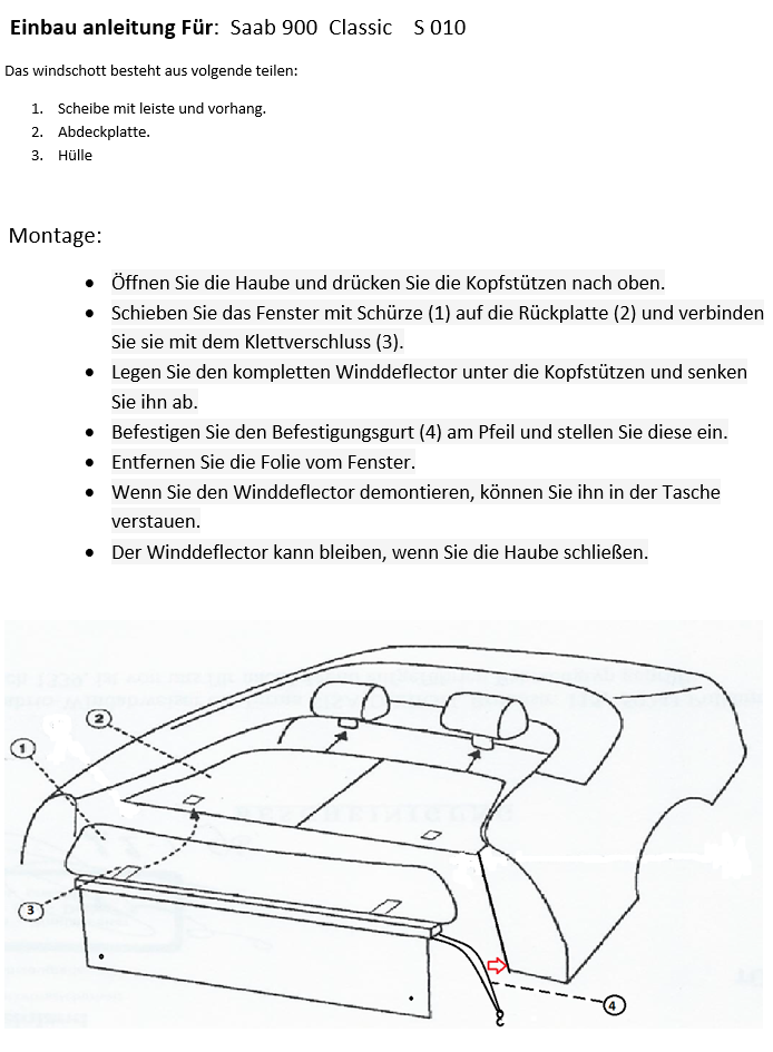

Ich habe den Hersteller kontaktiert und er hat mir die Einbauanleitung geschickt.. : Werde bei meinem nächsten Zeeland-Besuch mal dort vorbei fahren..

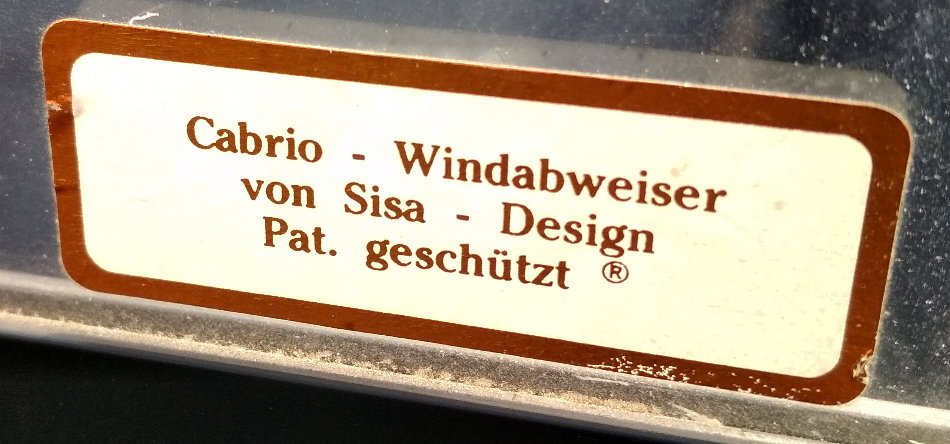

Sobald ich das CV wieder bewege mache ich ein pic vom Herstelleraufkleber.
Etwas verspätet: CV-Abdeckung.jpg.632c253a59ec0fe1b335ba6805c5cd84.jpg
Das Cover scheint mir flatterfrei zu sein, kann das auch ohne die Plexi-Scheibe montiert werden?
Nochmal eine Nachfrage an die Nutzer dieser Windschott-Version:
Meine aktuelle Stoff-Version ist klappbar, so kann z.B. im Stadtverkehr, das Ding einfach umgeklappt werden.
Funktioniert das mit dieser Variante auch?
