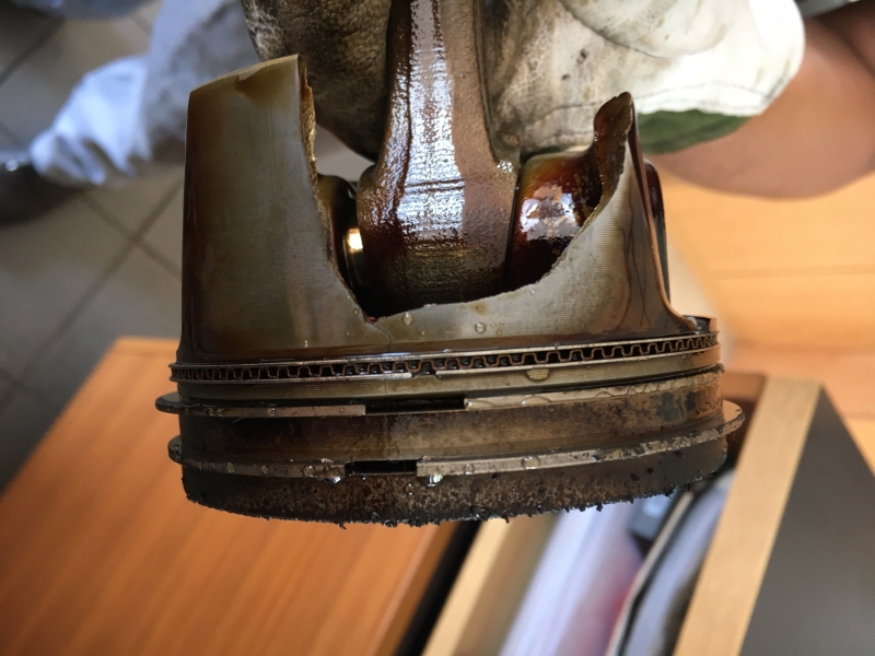

Bei mir mussten neue Kolben verbaut werden, siehe Foto...:biggrin:
Es gab dann 4 x Wössner-Schmiedekolben.
Den Preis für die Überholung fand ich sehr fair, zumal ich nicht (mehr) selber schrauben kann. Habe keine platzlichen Rescourcen.

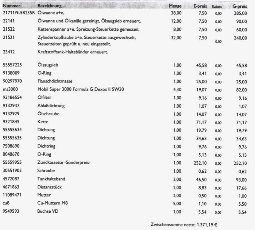

vielleicht sollte man solche Angaben zu den Preisen dann auch dazu packen, inzwischen sind wir bei wenigen 100€, die sich nur als Wechsel der Steuerkette herausstellen, oder über 5000€, die dann aber vermutlich die Komplettüberholung des Motors inkl. Wössner Kolben beinhaltet. Vielleicht wurden auch noch alle Hydros erneuert, der Kopf geplant und aufs erste Übermaß aufgebohrt, wer weiß es schon.
:biggrin:...nichts anderes schrieb ich..
