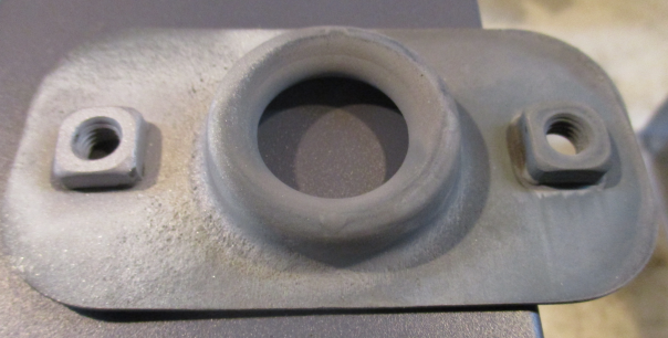

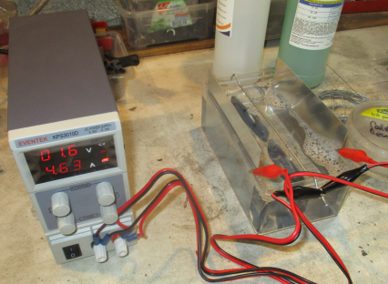

Auch wenn ich das Entrosten noch nicht angegangen bin, hab ich es jetzt mal mit Verzinken von Kleinteilen versucht - es funktioniert ganz gut, auch wenn an den Einstellungen vielleicht noch was zu verbessern wäre.
Das Teil ist noch nicht poliert:
Was die Korrosionsbeständigkeit und Haltbarkeit betrifft, wird die Zeit zeigen...
[ATTACH=full]185532[/ATTACH]
[ATTACH=full]185533[/ATTACH]
1,6V und 4,63A...ich hätte jetzt mit mehr gerechnet, das sind ja so um die 7,5Watt.
Wie lange hats für das Teil gedauert?
Knappe Stunde war es drin.
Die Stromstärke hab ich später nochmal auf ca. 2,5 A runtergeregelt.
Die Anleitung bei tifoo.de sagt: 2,5 A/1 dm² - bei den beiden Teilen war das wohl noch zu viel.
Die Spannung war übrigens auf max. eingestellt - bricht dann so weit ein.
