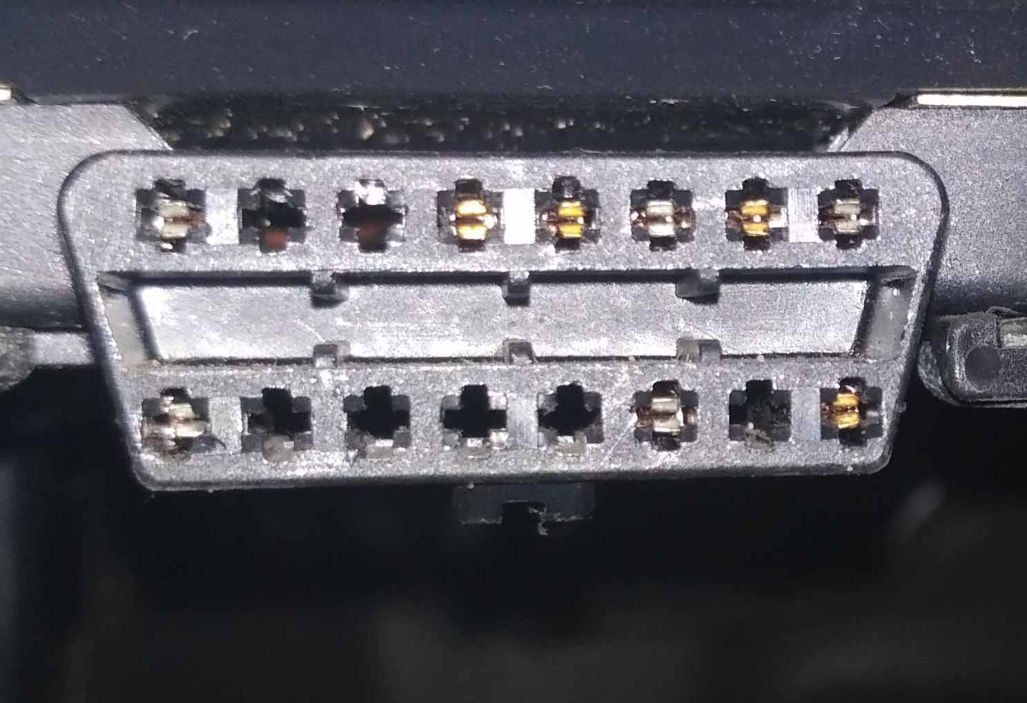

bitte die Pins der Diagnosebuchse unterm Lenkrad prüfen/prüfen lassen:top:
Ein Kontakt zurückgeschoben.
Ich hab hier mal ein schnelles Foto von der Buchse gemacht:
Ist es normal dass diese nicht voll besetzt ist? Ich schraube die morgen mal ab und schaue sie von hinten an. Wenn da auch alles okay ist messe ich dann die 3 Leitungen (6,7 und 14 wenn ich das im WIS richtig gesehen habe) die zum Steuergerät gehen?
