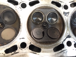

Wollen die damit Leute verarschen oder ist das wirklich ernst gemeint?
Mineralöl, Ölsieb rausschneiden, 0w und 5w absolut tödlich und dann dazu 10-15tkm Wechselintervalle empfehlen?

Ja, ich habe auch einen revidierten B235R Zylinderkopf gekauft und einbauen lassen.
Es gibt ja noch die freie Meinungsäußerung in Deutschland ;-)
Und so stupide das klingen mag, bevor mir der Motor deswegen hopps geht, würde ich das Sieb auch rausschneiden. Den trotz meines begrenzten Wissens, gehe ich subjektiv davon aus, das er so länger überleben würde, da ja der Ölfilter dann das Zeug rausfiltert ich schätze zwar das die Ölpumpe das nicht unbedingt mag, aber besser als der garantierte Motorschaden.
Auch wen es dann vielleicht eher ein schleichender wird, falls die Ölpumpe drauf geht.

Ich finde es interessant wie die sich massivst selbst wiedersprechen zwischen den beiden Links.
Da liegts du imho richtig. Kommt halt drauf an, was das Sieb dann nicht aufhalten konnte. Die Ölkohle wird einfach platt gemahlen und geht durch, ab in den Filter. Aber wenn wie bei meinem Alu-Bröckchen in die Pumpe kommen, dann sprengt es die Pumpenräder aus gehärtetem Stahl. Das gibt dann recht schnell einen großen Knall.

Die Ölproblematik ist doch auch hier im Forum nicht unbekannt, vor allem falls sich die Nutzer an die GM-Vorgaben für die Wechselintervalle halten...
Meine Erfahrung mit den B2x5 Motoren ist:
- Wird brav alle 10t km das Öl gewechselt und der Motor auch sonst gut behandelt und gewartet, kommen die auf hohe Laufleistungen ohne Probleme. Da sind dann gut 300t km drin.
- Wird die Wartung eher nicht so gut gemacht und kommen auch noch ungünstige Fahrprofile oben drauf, können die bereits bei 150t km eine Revision benötigen inkl. neuer Lagerschalen.
Wenn man also einen kauft, bei dem die Wartungshistorie nicht so gut nachvollziehbar ist, sollte man einen "Reset" für den Motor mit im Blick haben. Muss nicht sein daß es nötig ist, aber kann.
Sobald man eine Revision gemacht hat und ab da die Wartung und Betrieb gut führt, wird so ein Motor lange halten.
