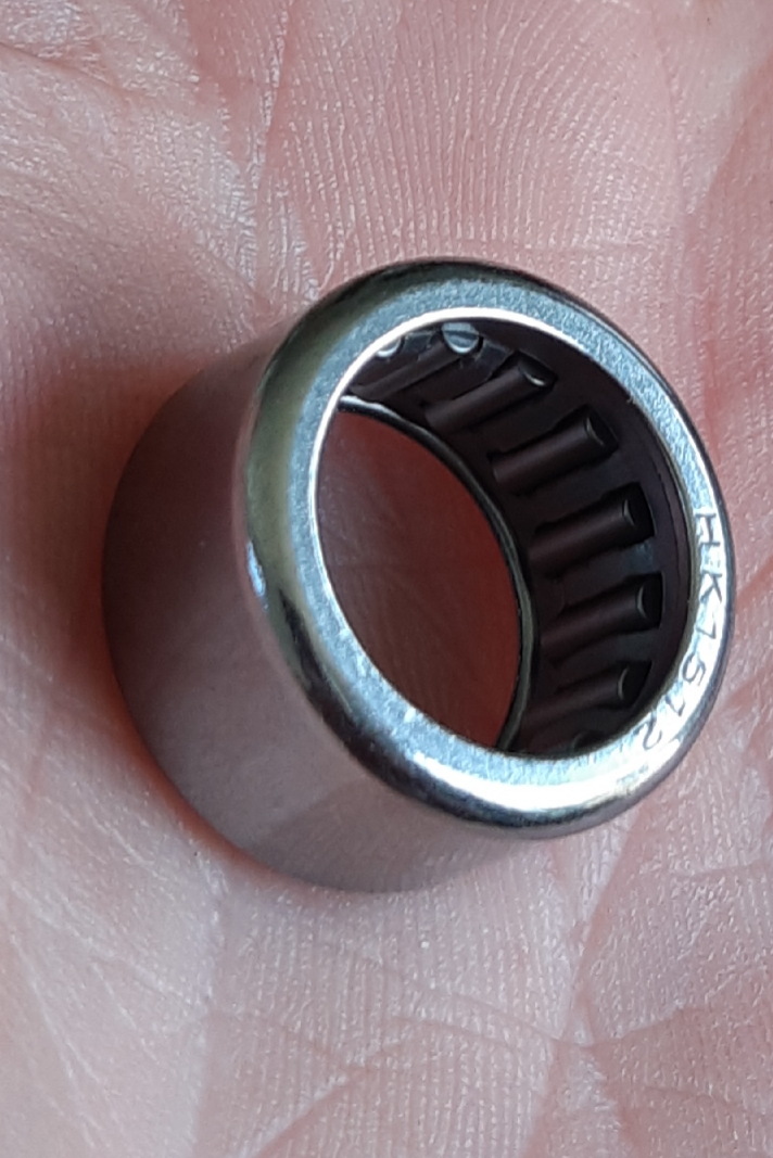

Das ist das Lager, das ich aus UK von SAABits bekommen habe.INA HK 1512, 15x21x12. Made in Slovakia. 12 EUR inkl. Versand, geht also.
Das obere Lager scheint das Problem in der Beschaffung zu sein.

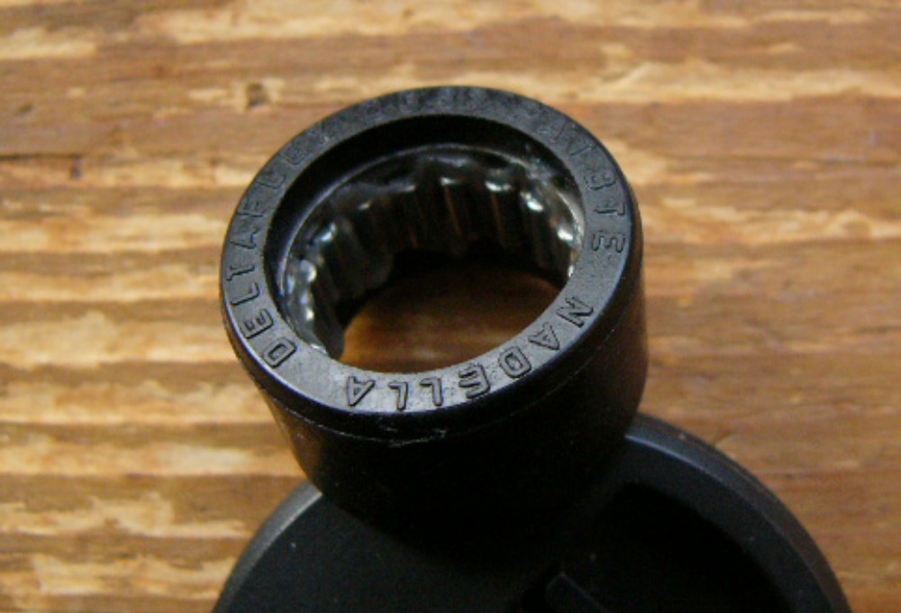

Heute ist das originale obere Nadellager gekommen. Aufschrift, falls es jemanden interessiert: NADELLA DELTAFLEX. DG67 PAT BTE

So sieht das Lager aus. Das "Gehäuse" ist weich, scheint aus Gummi zu sein. Die Maße: Höhe = 19 mm, Durchmesser außen = 30,5 mm, innen = 19,5 mm.
Du bräuchtest nur den Einsatz... Das Lager selbst...
Wobei mir die Nadella-Lager bislang immer komplett geliefert wurden.
Der letzte Kauf liegt aber schon ein paar Jahre zurück.
Da ist kein „Einsatz“. Die Nadeln liegen offensichtlich im Gummi, denn das ganze Ding lässt sich zusammendrücken.
