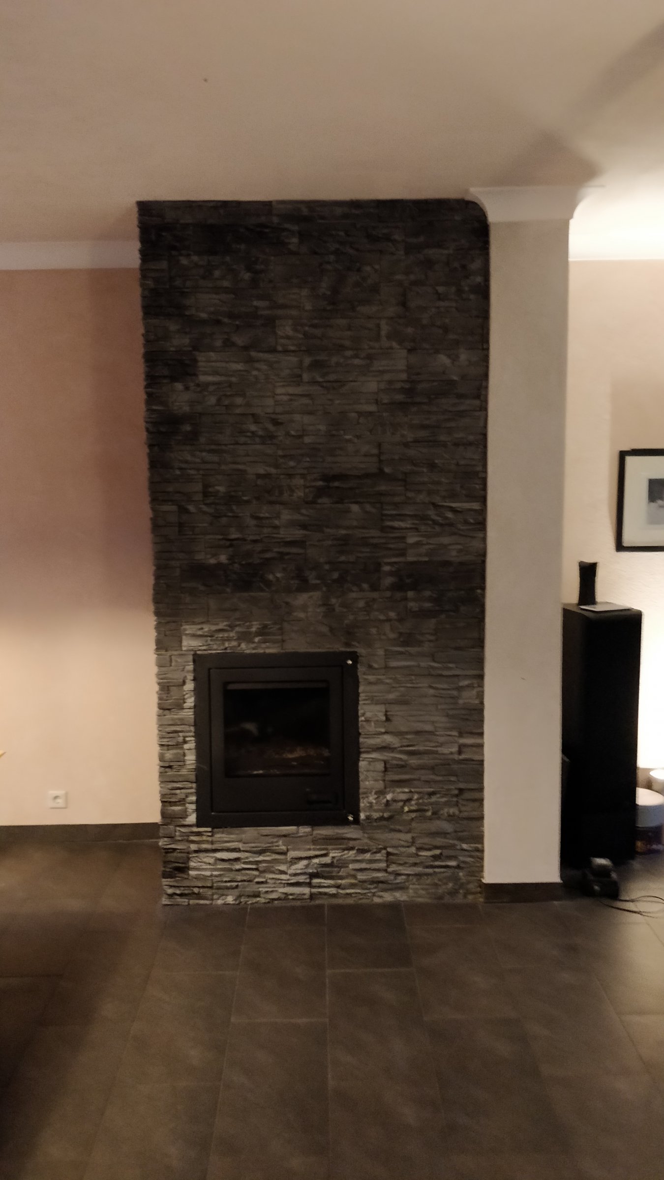

ich kläre mal kurz auf, habe einfach so ein einstellbares Netzteil so verbaut, daß ich noch dran komme, ist für die Klappenregleung für die heute fertig gestellte Arbeit.
Ich habe mir einen langen Wunsch erfüllt und einen wasserführenden Kamin eingebaut
Natürlich auch schwedische Komponenten von Thermoventiler verbaut
[ATTACH=full]164143[/ATTACH]

Prima, was hast du denn jetzt genommen?
Und klar, stolz bin ich darauf, alles selfmade
Den Einsatz habe ich mir vorher vorm Schornsteinfeger abwinken lassen, Spannung, ob wieder was mit Fachunternehmererklärung kommt.
