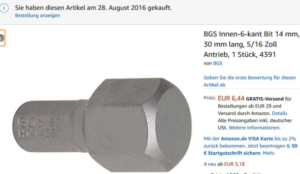

Nun muss ich das Sch*** Teil erst mal los bekommen. Winkelschlüssel habe ich aufgegeben, vertagt auf den Zeitpunkt wenn ich mit mit der guten 1/2" Nuss dran komme. Wäre ein Fall für eine Inbusnuss für Durchsteckknarren.
Gibt es ja in verschiedenen Schlüsselweiten.
z.B. für die Getriebeölschrauben:
5/16" geht (meist) auch in 8 mm Inbus - ist die Schraube an der Rolle nicht 8 mm (oder eine der 7 mm, die in keinem Satz enthalten sind)?

Ja, ich wusste schon, welche Durchsteckratsche du meinst.
Mit der Art von Bits wie in #6 kannst du aber jeden passendenen Ringschlüssel (in dem Beispiel also einen 14er) aufsetzen - das ermöglicht das Arbeiten auch in extrem flachen Räumen und hat den Vorteil, dass du wenigstens auf der Antriebsseite keine Angst vor Durchdrehen mehr haben musst.
Naja, da hab ich in eine Hazet Nuss mehr Vertrauen. 14er hat ja auch nur eine sehr kurzen Hebel. So hatte ich ca. 60cm. Und ob das BGS Bit wesentlich besser ist als mein Winkelschlüssel?

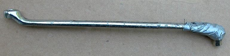

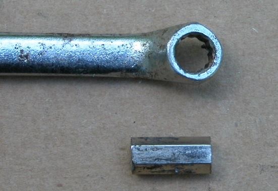

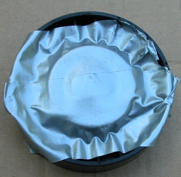

5 Minuten :biggrin:
https://www.motor-talk.de/forum/-macgyver-in-aktion-anleitung-spannrolle-ab-und-anmontieren-t1860754.html
Beim Festschrauben, die Schraube einfach in der Spannrolle fixieren und dann gemütlich die Rolle ansetzen und festschrauben. Fest wieder mit dem "Werkzeug".

Wie meinen? Die Rolle ist aus Plastik. Kann also nicht die 5172184 vom 902 sein. Oder meinst du ich soll dort die letzte Frage noch beantworten?
Süßer Hebel dort. Ich hab den Spannarm dann schlussendlich mit einer 8er 1/2" Nuss und einem 60cm Hebel los bekommen. Löste sich dann mit einem Knall. War dann froh doch festzustellen, dass das von der sich lösenden Schraube kam und nichts gebrochen war. Ja, die Rolle mit ihrem Torx war dann Spielkram. Da wie geschrieben der Spannarm aber eh raus musste gab es keinen Grund da an der Rolle auf engem Raum zu werkeln.
