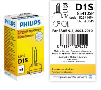

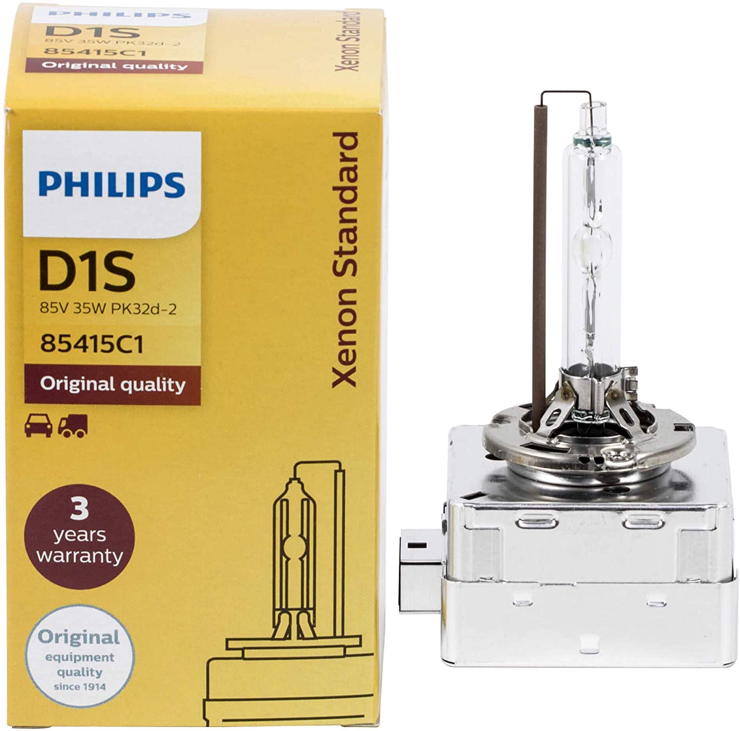

Oktober 20, 20195 j Hier sieht man den speziell für saabparts gedruckten Typenaufkleber der 85410SP : Nun gibt Orio drei Jahre Garantie, die Standard 85415 wird je nach Kartonage / Absatzmarkt ebenfalls mit drei Jahren Garantie beworben : Ob es zwischen beiden Varianten wirklich signifikante Unterschiede gibt ? Von Osram gäbe es ja als Alternative die Standard D1S mit 4 Jahren Garantie oder die ultralife mit 10 Jahren Garantie (mal sehen, wie lange die auf dem Markt bleibt).
