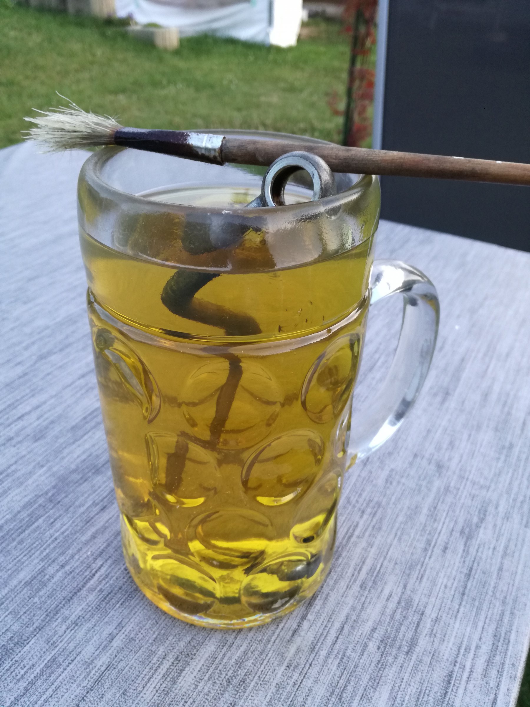

Die Ölzulauf Leitung ist ebenso wie der Eingang dieser Leitung am Lader, auch zu mit dieser Ölkohle, die auch im Ventildeckel war.
Ich werde die Leitung über Nacht in Diesel einlegen und mit Druckluft versuchen zu säubern.

Die Rücklaufleitung ist absolut frei und durchgängig. Nur der Ölzulauf sah verkokt aus. Daher darf diese Leitung jetzt mal im Dieselbad übernachten...

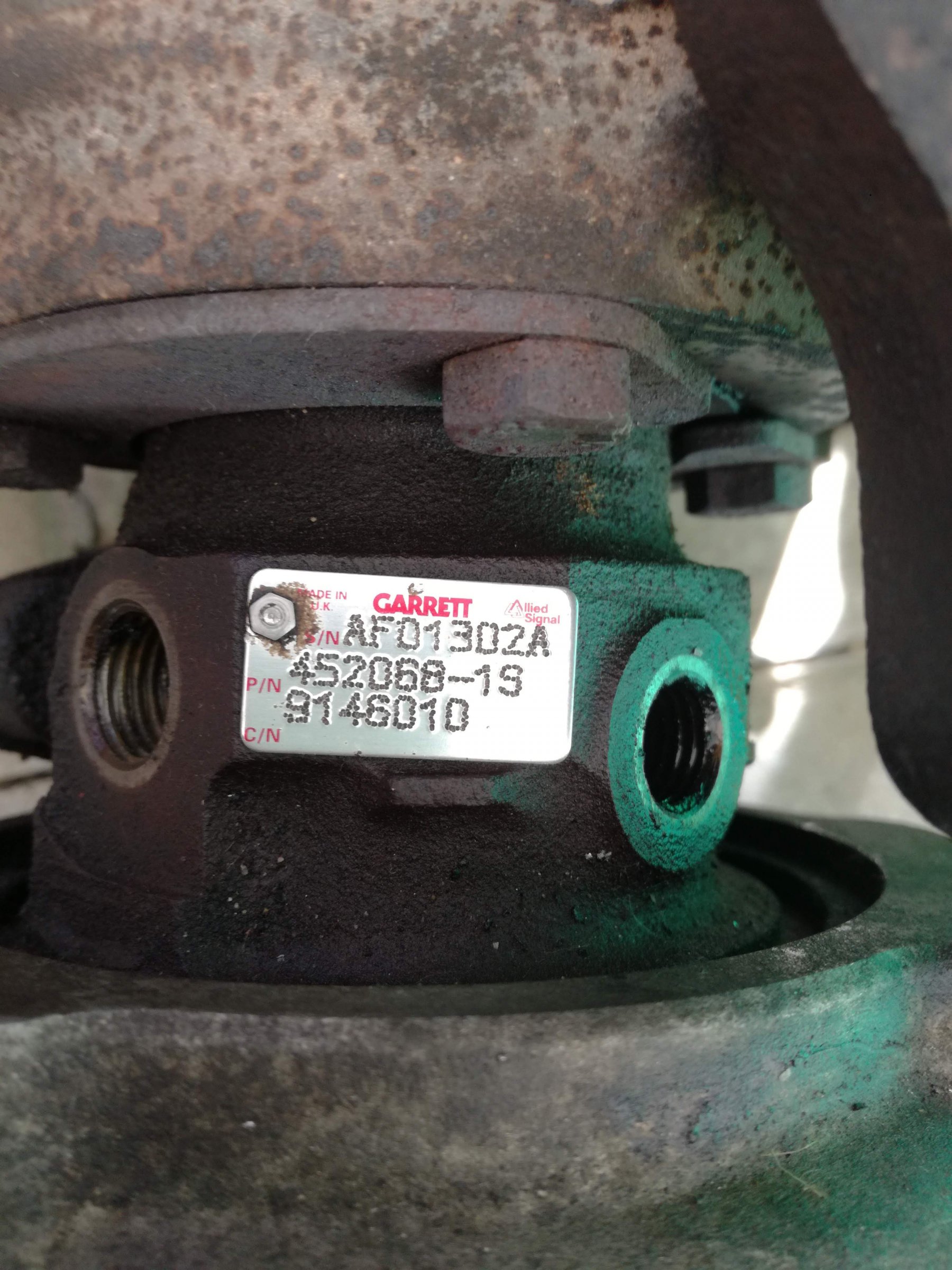

Im Bild mein derzeitiger Lader; wie schon gesagt, ich kann da keine mir bisher bekannte Typenbezeichnung erkennen?
Bearbeitet von euro
Ob die da wohl eine 500 geschlabbert haben? Dann würde es passen mit 452058-5001S : https://www.garrettmotion.com/de/turbo-replacement/aftermarket-turbochargers-turbo-identification/
Und die Stelle, wo die Öl-Leitung zum Turbo angeschlossen wurde sieht wie aus? Alles was sich zwischen Filter und dem Anschluss löst landet nicht im Filter sondern im Turbo-Lager. Und die KW-Lager, etc. müsste man jetzt eigentlich auch mal aufmachen und kontrollieren und ggf. reinigen.
Der Weg von "Anschluss der Leitung" am Ölfilter zum Ölfilter-Flansch ist nicht weit, das kann ich manuell reinigen, nachdem der Ölfilter ab ist.
