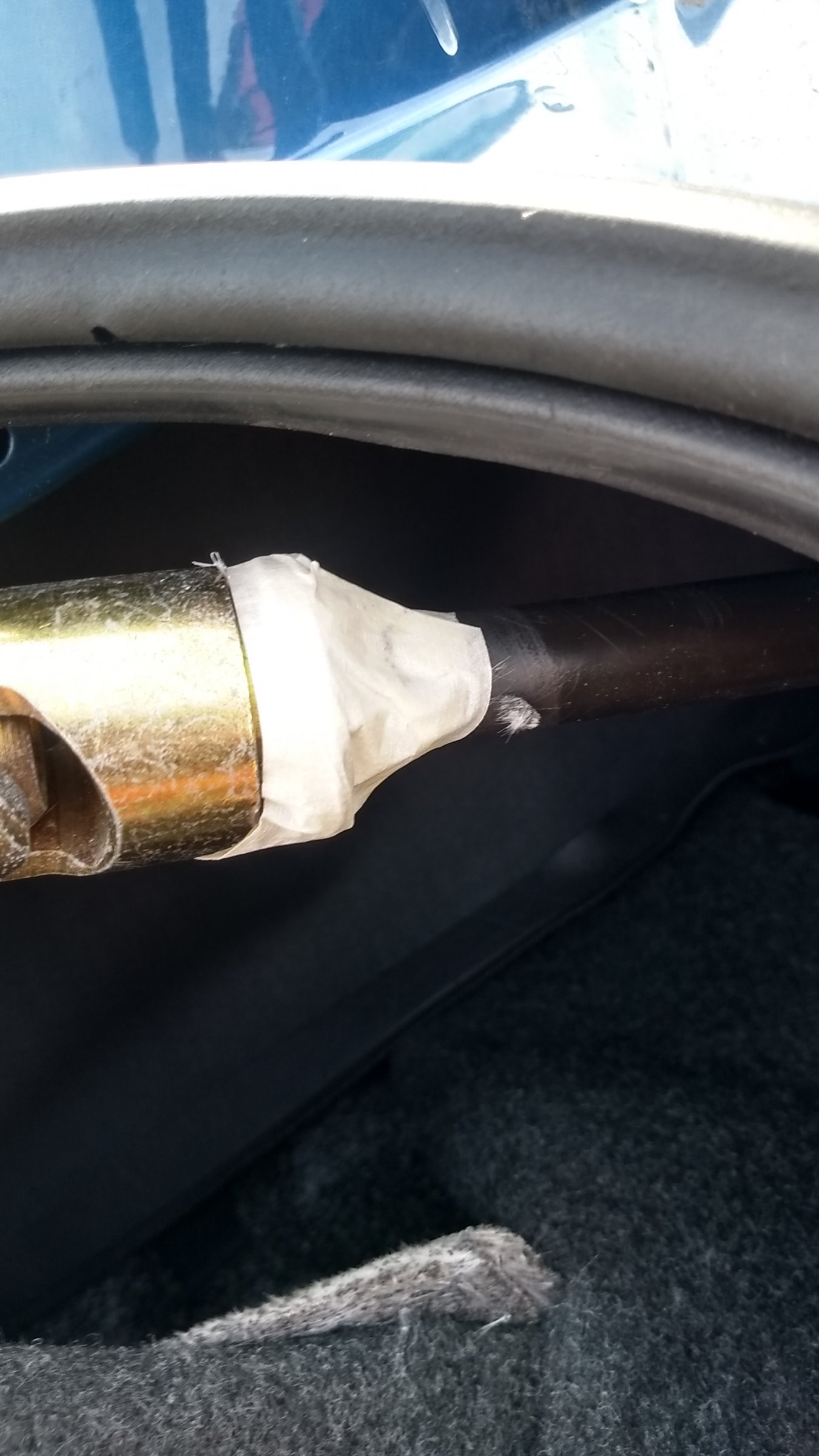

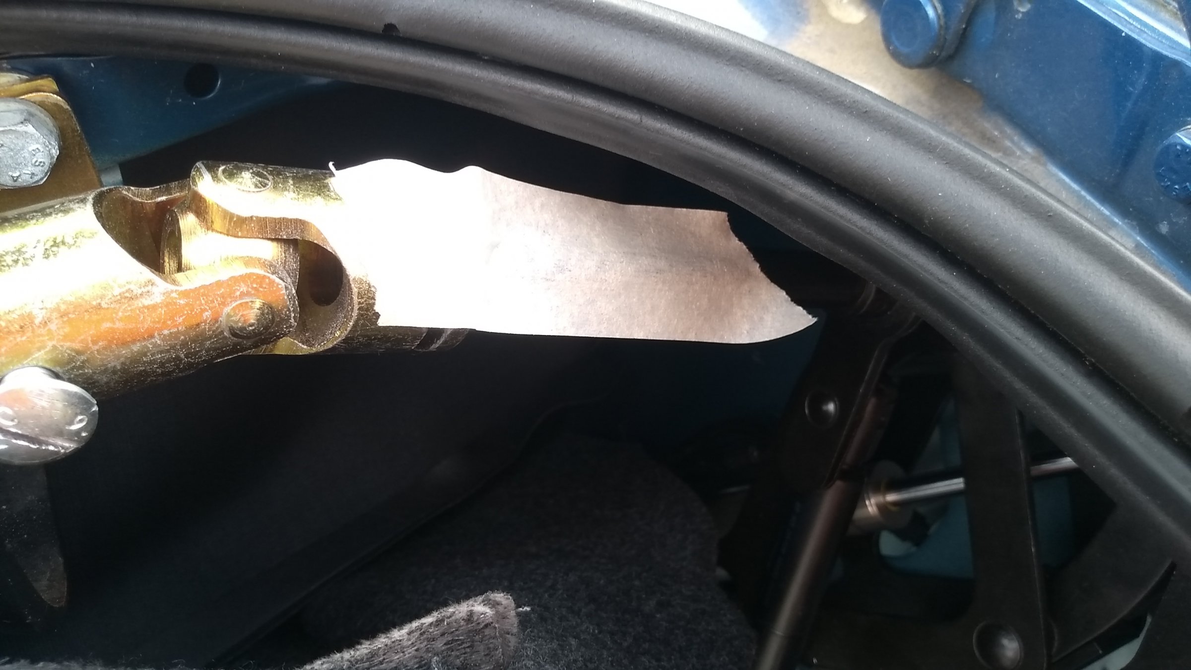

Habe mir jetzt noch mal alles genau angeguckt. Naja mittlerweile bin ich doch skeptisch ob es der scherstift ist...
Beim besten Willen, bei dem tut sich gar nichts. Habe die kreppband Probe gemacht, Verdeck auf und zu gemacht es bringt nix.
Ich hab mit dem Scherstift (glücklicherweise) ja keine eigene Erfahrung - aber so würde ich das Kreppband nicht kleben, da ist doch genug Luft, dass sich das da drunter einen mm drehen kann, ohne dass das Band reißt. Ich würde es ganz scharf entlang der Kontur kleben - aber da können dir die 9-3I-Kenner sicher genaueres zu sagen.
Ist das da ein Loch? Sieht so aus als ob die Welle schon komplett aus dem Gelenk rausgerutscht sei und das dort die Stelle ist, wo der Scherstift sitzt. Kann eigentlich nicht sein, da sich die Klappe nicht mehr bewegen würde aber der Teufel ist ja bekanntlich ein Eichhörnchen.
Auch die angegriffene Welle (Schleifspuren, Rost) deutet darauf hin, dass da Bewegung ist.
Und das Kreppband bitte so umwickeln, als ob Du ein Kabel isolierst, sonst ist das zu flexibel.

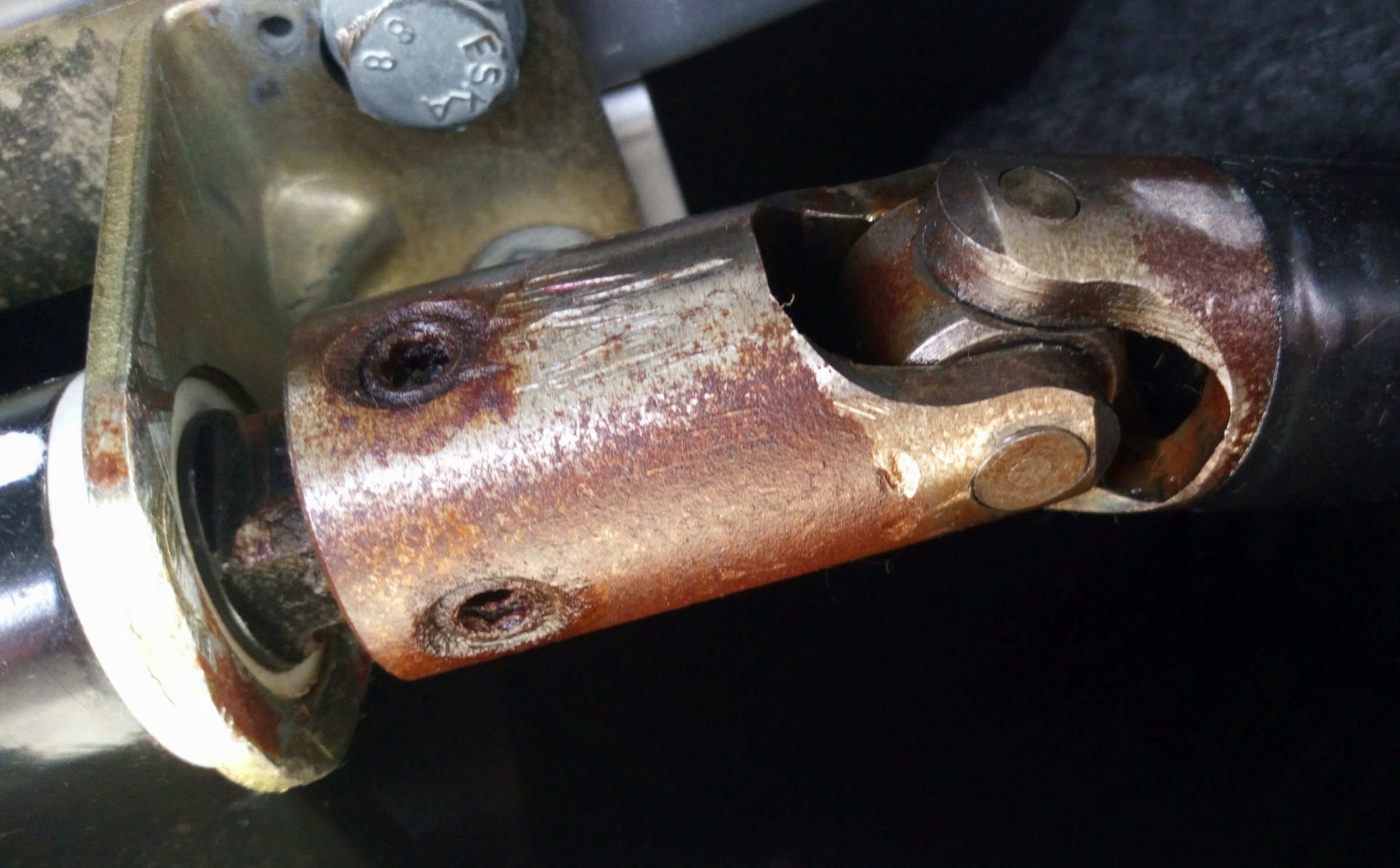

So sieht es bei mir aus. Dort sind Madenschrauben eingedreht und die lösen sich auch gerne und das löst auch den Kontakt Deckel - Dach aus. _20190811_170350.thumb.JPG.6b88f81ed2f7b0a2c0747de5fe61e875.JPG
So sieht es bei mir aus. Dort sind Madenschrauben eingedreht...
Das ist auf der Seite des Gelenks ja auch normal - mal eine und mal zwei. Der Scherstift sitzt auf dem anderen Ende des Gelenks, auf deinem Foto wohl unter der Isolierband-Bandage. Wer weiß, was dich da erwartet... :rolleyes:

Nöö, die Isolierband-Bandage ist von mir. Wollte sehen, ob sich da wieder etwas "bewegt".
Dieser Scherstift hat schon seine Bewandnis, ist auch zu bekommen, wie auch das Kreuzgelenk und wer hat diese glorreiche Idee der Schraube gehabt?
Klappskalli!asdf
Auch die Idee mit dem abgebrochenen Bohrer ist absoluter Blödsinn.
Im Übrigen steht das gesamte System unter einigem Druck!
oder auch gar keine. Die ist an sich nicht notwendig da die Welle viereckig ist und eigentlich nur in eine Richtung Drehmoment überträgt. Nur wenn die Summe an Lose zu viel wird, dann klappt der Deckel nicht mehr weit genug auf, wie hier.

Was spricht dagegen. Zumal die, so weit ich weiß, erstmal zu Testzwecken rein gedreht wurde um zu sehen ob das was bringt. Da nehme ich auch was gerade da ist.
So ein rumgemurkse - auch nur zu Testzwecken - meinst Du jetzt nicht ernst, oder?!:eek:
Na, wenn's funktioniert...
Mir war es nur im Nachhinein aufgefallen, und es ist zumindest ein Zeichen, dass an der Stelle schon mal jemand versucht hat, den Fehler zu beheben - wer, weiß ich nicht, aber es könnte ja hilfreich sein zu wissen, dass da offenbar nicht mehr alles im Originalzustand ist...
Doch sicher. Schraube ist Schraube. Die Drückt ein wenig auf die Vierkantwelle. Fertig. Und der Kopf steht nun nicht sonderlich über, das wird vermutlich nicht mal nennenswert an der Verkleidung scheuern wenn man es so ließe. Wenn es eine Verbesserung bringt kann man immer noch eine passende Madenschraube besorgen. Ich finde die Stelle eh ohne Schraube besser. Ohne kann da ein Längenausgleich erfolgen. Machen die Antriebswellen ja auch nicht anders. Und irgend einen Grund wird es geben, dass Saab die scheinbar irgendwann weg gelassen hat.
Kommt im Grunde genommen nur auf die Passung an - andererseits sollte die IMHO gar nicht so die große Rolle spielen, weil der Deckel mit seinem Gewicht das Gelenk ja eh nur in eine Richtung belastet - also selbst bei großem Spiel nur an einer der Flanken anliegt. Sollte eigentlich also auch ohne jegliche Schraube funktionieren (wenn ggf.die Endwerte angepasst werden).
Der Scherstift beim 9-3I ist da was anderes, weil hier (anders als beim 900II, wo beide Seiten quadratischen Querschnitt haben) die antriebsseitige Welle rund ist.
