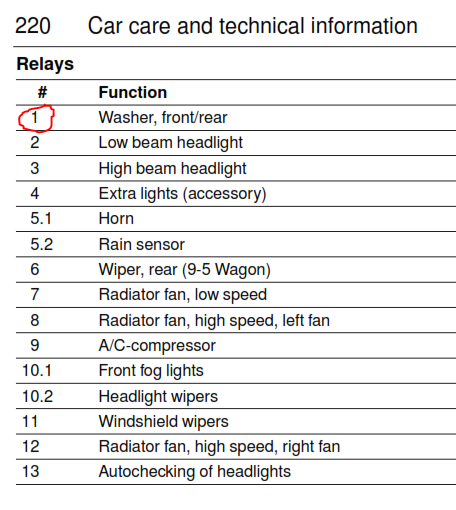

Ich hab jetzt gerade nur das englische Handbuch für mein MJ 2001 online parat, da ist es Relais 1 - allerdings in der Motorraum-Box:
Allerdings hab ich nun mal im WIS nachgesehen - und festgestellt, dass es da später gaaanz anders ist - sorry für die Verwirrung! Da darf ich nicht immer so fix von meinem ausgehen... :redface:
