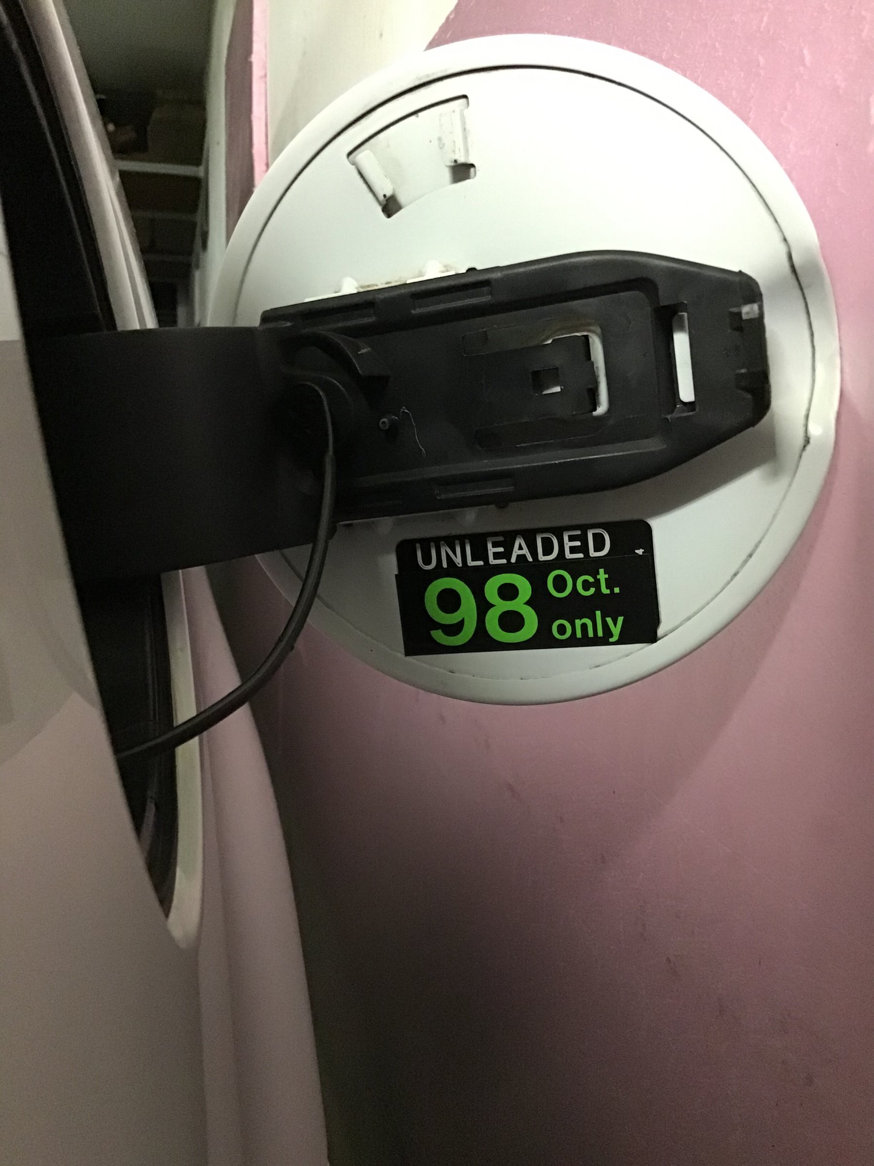

Da würde mich ein Bild vom Tankdeckel sehr interessieren.
Mein Fahrzeug (9-3 1,8t) wurde beim Neukauf (01/2009) vom Saab-Vertragspartner mit einer Hirsch Stage 1 bespielt. Ich habe das Zertifikat von Hirsch mit eingetragener VIN vorliegen, das Teilegutachten, das Emblem und den Aufkleber für das Motorsteuergerät. Nirgends finde ich einen Hinweis auf die Verwendung von ROZ 98. Das würde mich jetzt echt interessieren - wenn die Stage 1 auf ROZ 98 abgestimmt wäre, dann müßte das doch irgendwo in den Unterlagen zu finden sein.
Auf der Hirsch Webseite wird das nur für den B207R empfohlen. Für die 1.8t und 2.0t finde ich diesbezüglich auch nichts.
Vielleicht hatte der Händler den Aufkleber über, oder vertauscht? Für genaueres müsste man wohl Hirsch kontaktieren,
Hirsch war als Sonderausstattung von Anfang an an Bord. Zertifikat, Emblem und Aufkleber für Motorraum sowie Tankdeckel ebenfalls.
Danke! Frechheit, warum hab ich keinen Aufkleber gekriegt? ;-)
