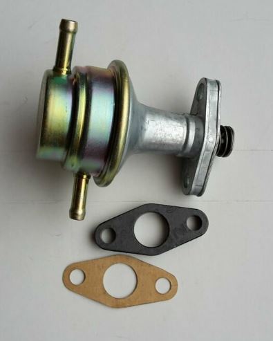

Ich bin ja Freund von NOS und demnach von originalen Pumpen von Pierburg.
Leider habe ich keine Übersicht, welche der einteiligen Pumpen denn für den V4 passen, es gibt da eine ganze Reihe die in meinen Augen fast identisch aussehen, abgesehen vielleicht vom Winkel oder Durchmesser der Schlauchanschlüsse.
Als Nummern habe ich folgende gefunden:
7.20828.59
7.20884.53
7.20828.50
7.20828.51
7.20828.52
Sehen alle etwa aus wie auf dem Bild
Weiß jemand wie sich die Pumpen für den V6 vom V4 unterscheiden bzw. welche ich verwenden könnte?
Vielleicht kann mir da jemand helfen den Durchblick zu behalten.

Siehe oben!!!
Hallo Meki,
du meintest den Hinweis auf die Skandx Pumpe, oder?
Die habe ich hier auch liegen, irgendwie finde ich diese nur nicht sonderlich wertig von der Verarbeitung. Zumindest der äußere Eindruck.
Außerdem wie geschrieben, der Hang zu NOS....:rolleyes:
Aber wenn sich da nur Schrott findet, kommt die neue Nachbaupumpe rein....
Viele Grüße
NOS ist leider sooo alt das die Membran meist kurz nach Einbau aufgibt. Die s- Pumpe sieht vielleicht sch----- aus, funktioniert aber. Du musst sie ja nicht dauernd anschauen.
Aus eigener Erfahrung weiß ich, dass die Pumpen von Scandix teilweise nicht den Tauchmaßen entsprechen, sprich unterschiedlich lang sind.
