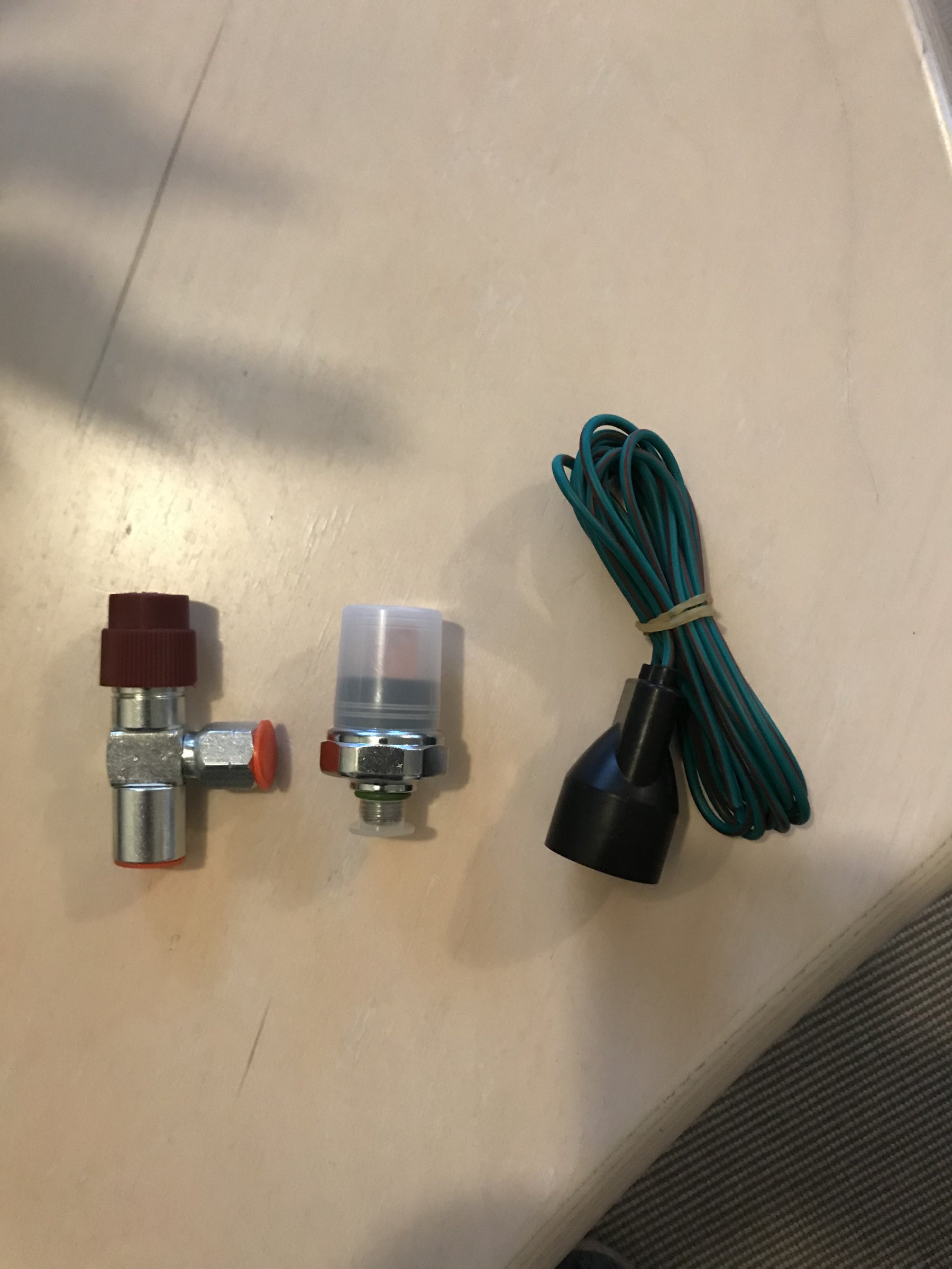

Jetzt sind es 17,31$.( 76€ incl. Versandkosten und Zoll ) Dein Link aus #48 funktioniert noch.
https://nostalgicac.com/binary-switch-w-r-134a-discharge-port-7-16.html

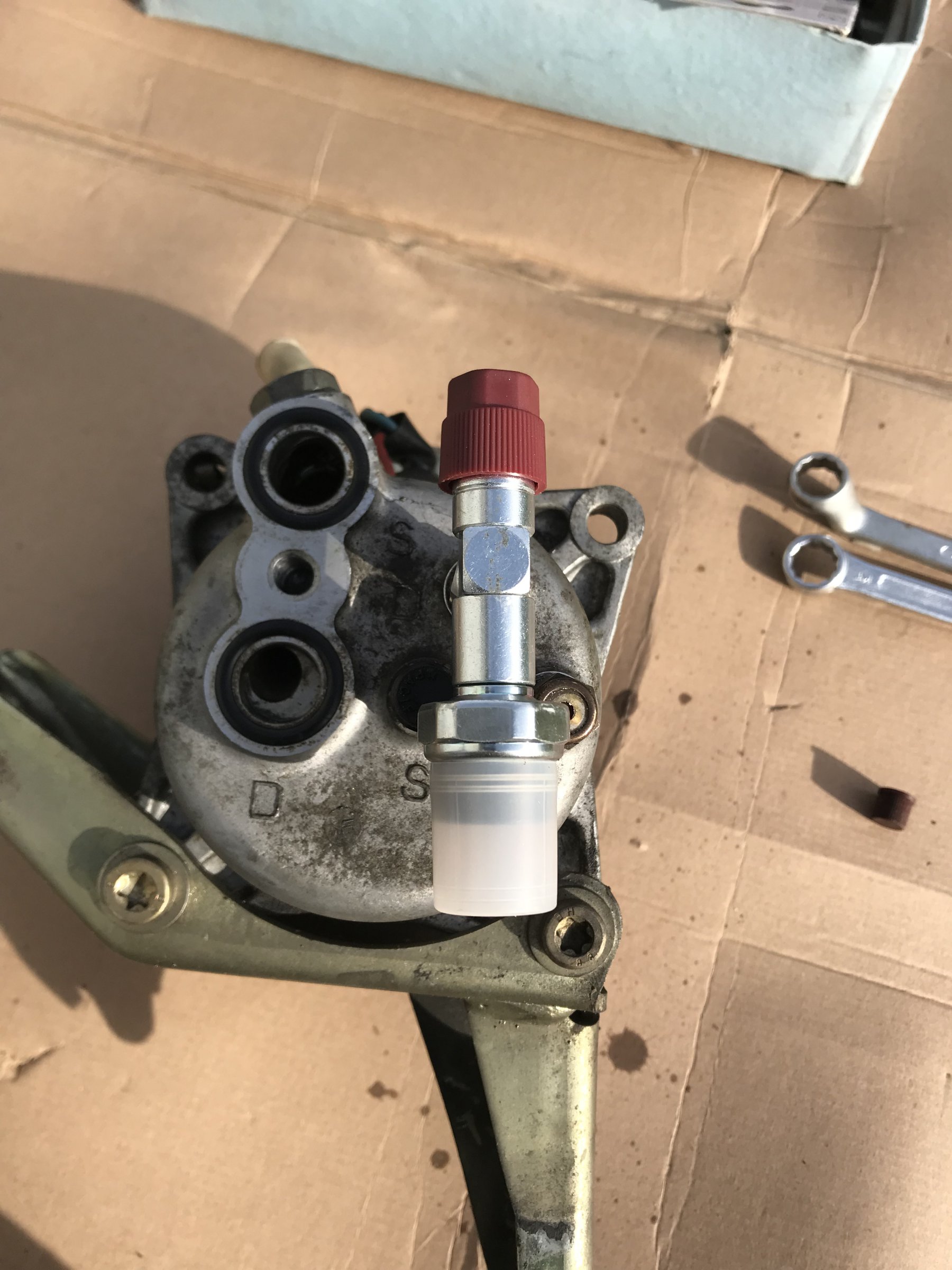

Vor 3 Jahren war diesbezüglich schon einmal die Frage aufgekommen, ob für die Montage des Schalters zusammen mit dem Adapter ausreichend Platz im Saab 900 vorhanden ist.
In meiner Garage liegt noch ein kaputter Kompressor. Daher habe ich mir den o.g. Druckschalter jetzt doch einmal bestellt, um ihn probeweise daran zu montieren.
Ich werde dann hier über das Ergebnis berichten.
Die Teile sind jetzt angekommen: und -wenn auch knapp- sie passen !
(Es darf dann aber am Niederdruckventil kein
Retrofitadapter montiert sein -was auch nicht erforderlich wäre.)
