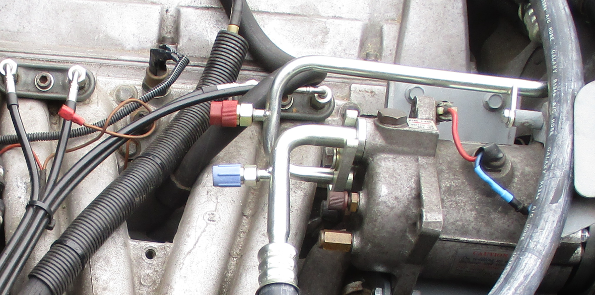

Irgendwas hat mich die ganze Zeit gestört an der Klima-Erneuerung an meinem 88er 8V...
[ATTACH=full]166366[/ATTACH]

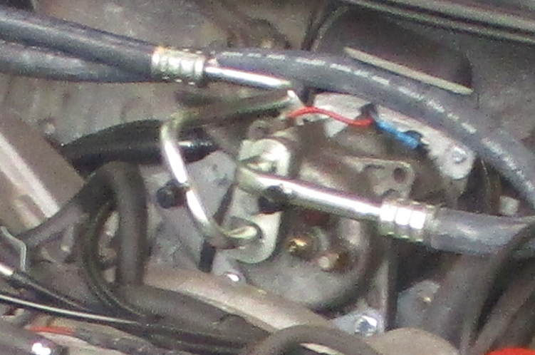

Im Vergleich mit #101 fiels mir dann auf...
Du hast Hoch und Niederdanschluss an den Schläuchen vertauscht? Oder war ich es? Neeee, ich hab vorher ganz genau geguckt. Musst du sein [emoji4]
Ja, die sind vertauscht!
Bei der Lieferung waren schwarze Kappen auf beiden Anschlüssen:upload_2019-9-5_19-58-34.png.dfe4aac9da1b5cfa836a687944d1d6c6.png
...und hab dann die beiden Adapter beim Anschrauben vertauscht asdf
So wie bei dir sollte es richtig sein:
Unten Hochdruck = rot -> Kondensator
Oben Niederdruck = blau -> Verdampfer
...und so ist es bei meinem nun auch:
Gut dass mir das noch aufgefallen ist - mag mir nicht vorstellen, wenn ich den Klimamenschen mit den Falschen Farben in die Irre geführt hätte... :eek:
Bearbeitet von patapaya
Hatte die auch bei skandix bestellt (war in diesem Jahr). Und da waren auf den zwei gleichen Anschlüssen ebenfalls schwarze Kappen drauf und Ventile drin. Also so wie früher bei den r12. Hab die Ventile entfernt und Adapter entsprechend draufgeschraubt
Der Hochdruckanschluß für 134a sollte eigentlich einen größeren Außendurchmesser haben als der Niederdruckanschluß. Aber wie bereits erwähnt, man lernt nie aus.
Oh sorry, du hast völlig Recht - wenn man das erste Foto ansieht, sieht man ja auch, dass da keine Adapter dran sind. Schiet - tatsächlich mein Fehler! Dass ich die Adapter selbst montiert hatte, war mir tatsächlich inzwischen entfallen - waren wohl zu viele Baustellen auf einmal!
Werd gleich mal den Beitrag oben editieren...
Ja, der rote ist größer.
