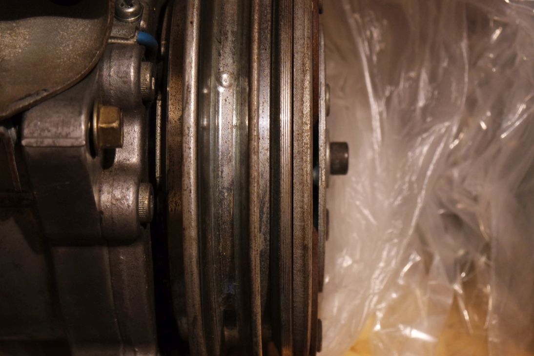

Außer könnte und sollte wissen wir recht wenig. Ich würde wie folgt vorgehen - auch wenn ich jetzt den Kompressor im 9-3 nicht kenne.
Test 1: Dreht der Kompressor frei und ohne Geräusche; zum Verständnis, die Magnetkupplung verbindet unter Spannung die Welle des Kompressors mit der Riemenscheibe. Auf dem beigefügten Bild sieht man neben der Riemenscheibe mit kleinem Abstand eine weitere Scheibe. Die muß sich (Bild stammt vom Seiko-Seiki) ohne die Riemenscheibe mitzunehmen relativ leicht und ohne Geräusche drehen lassen.
Test 2: Spannung an den Kompressor geben; Magnetkupplung muß mit der Riemenscheibe verbinden, beide Scheiben lassen sich (ohne Keilriemen natürlich) gemeinsam drehen. Dann sollte der Kompressor in Ordnung sein.
Jetzt muß man etwas Geld in die Hand nehmen und die Undichtigkeit beseitigen. Danach Druckprüfung über mehrere Stunden.
Wenn dicht, befüllen - Kompressoröl nicht vergessen. Und mit etwas Glück funktioniert alles.
Natürlich kann noch alles mögliche sein, aber dann wird's voraussichtlich teuer.

Naja, die beiden von [mention=5]helmut-online[/mention] vorgeschlagenen Tests kannst du ja ohne Geld in die Hand zu nehmen mal machen. Der kurze Riemen wird notwendig wenn der erste Test ein defektes Lager der Riemenscheibe signalisiert. Ist der Kompressor selber fest, dann reicht vorerst auch Relais ziehen. Aber wenn man dann mal den Riemen tauscht macht es keinen Sinn eine Rolle am defekten Kompressor noch mit laufen zu lassen wenn man ihn nicht repariert.
