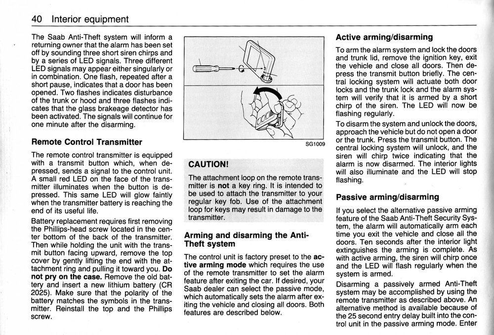

Wer ein US-CV der letzten Baujahre hat, müsste ja auch die Alarmanlage mit den dazugehörigen Handsendern für die Fernbedienung haben. Die unten gezeigte Beschreibung stammt aus dem Handbuch 1992 und beweist, dass die Alarmanlage damals in den USA serienmäßig war.

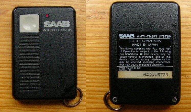

Hat jemand außer mir ein CV mit einer solchen Alarmanlage und den Handsendern? Einer geht/ging noch, der zweite nicht., hat auch eine andere Chipnummer. Ich benutze die Fernbedienung nicht, weil ich befürchte, dass ich mich aussperre, wenn der einzige noch funktionierende Handsender versagen sollte.
Kann man da etwas anlernen, reparieren o.ä.? Ich könnte mir vorstellen, dass Kratzecke eventuell eine Idee hat.

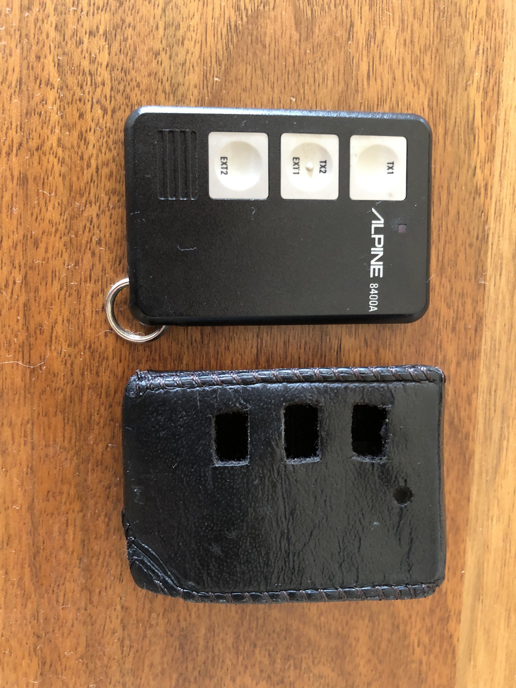

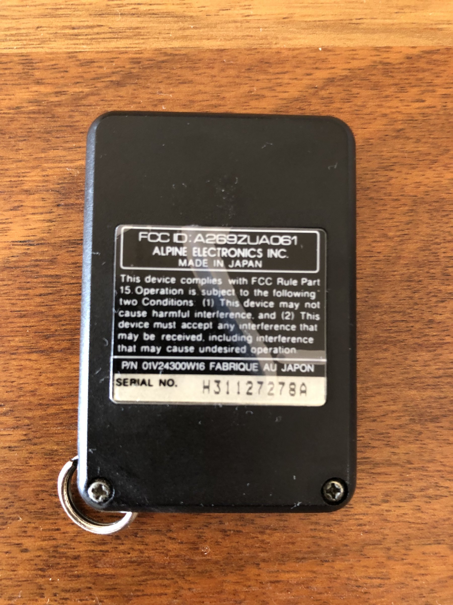

[mention=1351]UlrichB[/mention]: Interessant, dass mein Handsender von Hitachi ist, Deiner von Alpine, äußerlich beide unterschiedlich.
Benutzt Du deine Anlage?
schraub den Handsender mal auf, da ist ein kleiner vergossener Chip auf einer kleinen separaten Platine, die in einen Halter gedrückt wird. Diese Platine fällt manchmal raus.
Diese Chips sind auch im Empfänger verbaut. Ich vermute, dass die da hartkodiert die Nummer drauf gespeichert haben. Daher wird es auch nichts mit Anlernen.
Sonst fallen die Teile manchmal aus. Meiner hat erst das Öffnen des Tasters nicht mehr erkannt und dann dauerhaft gesendet, was innerhalb kürzester Zeit die Batterie leersaugt. Aber selbst wenn er das nicht gemacht hat, funktionierte er nicht mehr.

Nein, habe ich nicht ausprobiert. Mein Teil hat ja auch mehr Knöpfe und ich habe keine Bedienungsanleitung.
Die Funktionsweise und Bedienungsanleitung des Handsenders müsste - wie bei mir auch - in der Bedienungsanleitung stehen.
Moin, ich habe identische Sender wie DanSaab. Ich benutze sie nur sehr selten, da ich auch schon mal Aussetzer in der Bedienung hatte. Mir ist das Risiko zu hoch irgendwo in der Pampa mit geschlossenem Auto zu stehen. Die Alarmanlage macht ihrem Namen Ehre. Sie ist einmal in der Tiefgarage losgegangen.....das ging nur mit Ohren zu halten......

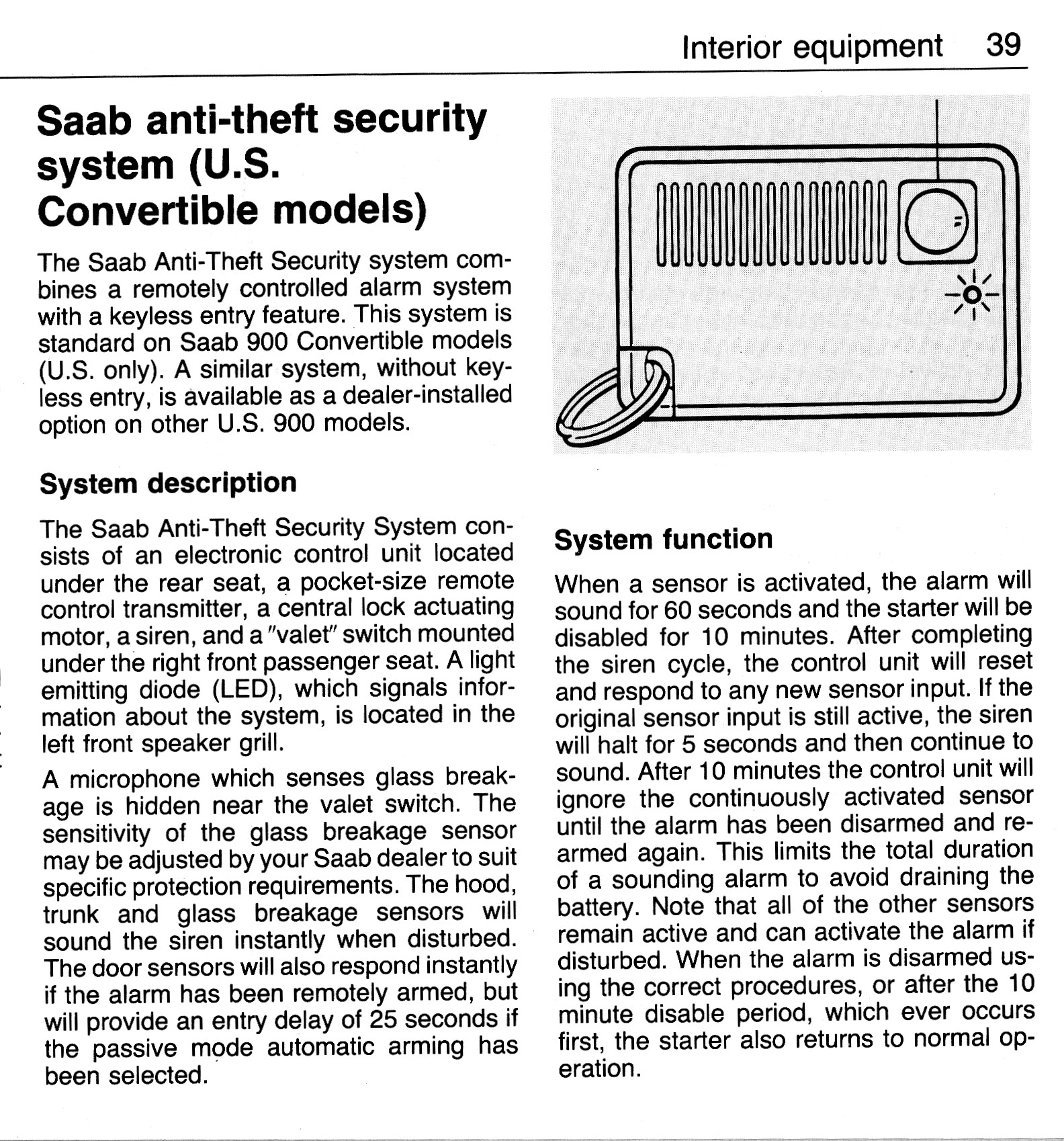

Mein Cabrio ist Baujahr 93. Ich habe die identische Beschreibung im Manual wie DanSaab in seinem ersten Beitrag.."....This system is standard on Saab 900 convertible models ( U.S only ) ........

Ich habe doch die Bedienungsanleitung, aber da ist auch nur die mit einem Knopf abgebildet.
Ist die Dreiknopfvariante eventuell ein Ersatz???

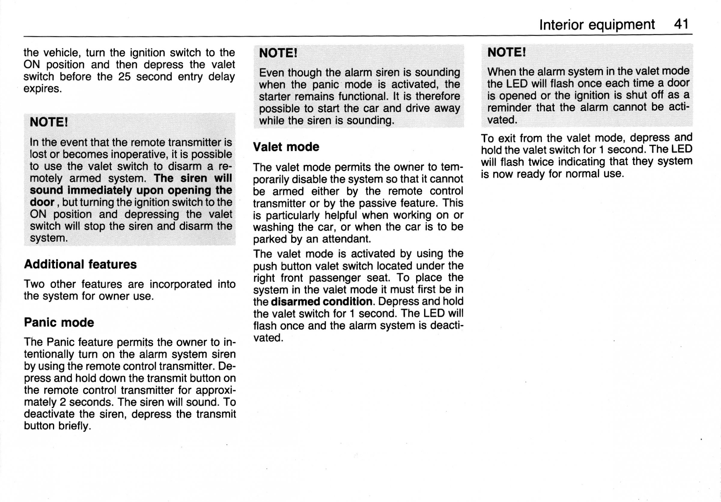

P.S: In der Bedienungsanleitung steht auch, das die Alarmanlage zwei Betriebsmodi hat - "active" (dann wird sie manuell per FB an- und ausgeschaltet) und "passive" (dann geht es wohl nach einer gewissen Zeitspanne von alleine an). Leider steht in der Anleitung nicht wie man zwischen diesen beiden Modi wechseln kann...weiss einer von euch, wie das geht?

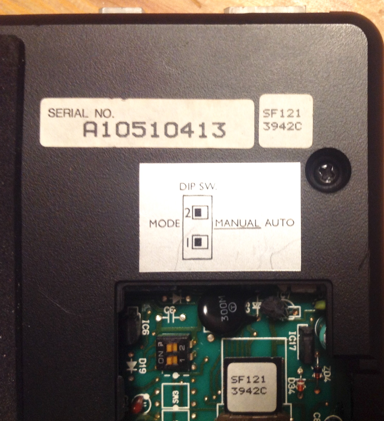

In meinem Alarmanlagen-steuergerät finden sich zwei Mikroschalter, die
- laut dem darüber befindlichen Aufkleber - wohl etwas damit zu tun haben (siehe Bild)...aber womöglich auch wieder nur in Kombination mit der FB.:hmpf:
