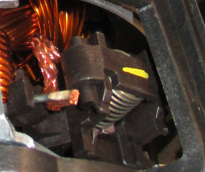

Einen schönen guten Abend in die Saab-Runde. Ich hoffe ihr seid bis jetzt von Corina verschont geblieben. Jetzt zum technischen, mein Lüfter läuft früh im kalten mit einem Ratratrat Geräusch an bevor ich gestartet habe. Nach dem Starten höre ich nicht mal mehr dieses Geräusch, weil er sich überhaupt nicht mehr dreht. Was denkt ihr, Lüfter im Ar..., Widerstand defekt oder im schlimmsten Fall alles beides? An welcher Stelle könnte ich was messen um was auszuschließen? Soll ja wieder kalt werden und als Alltagsauto ist das ohne Lüftung echt blöd. Abzieher für die Wischerarme habe ich. Eine Anleitung für den Ausbau vom Widerstand wäre gut.Ich gebe gerne zu Elektrik ist nicht so mein Steckenpferd.
VG in die Runde

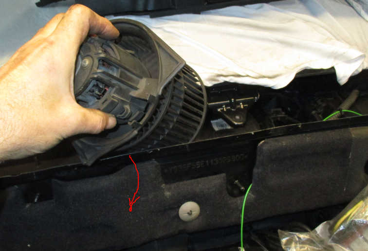

Guten Morgen, das klingt aber eher wie ein mechanisches Problem. Ich würde Dir empfehlen, erst einmal den Lüfter freizulegen. Vielleicht hängt irgendetwas drin (Äste, Blätter o.Ä.). Wenn nichts erkennbar mal von Hand drehen...
Gruss!
Die Beschreibung hört sich für mich auch so an.

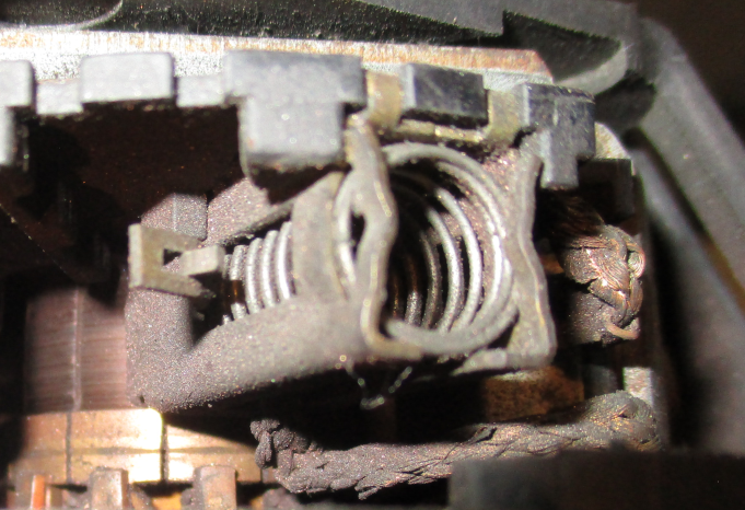

Oder die Bürsten sind runter?
370 Tk im Vgl. zu neu:
Ändert aber nix - der Motor muss wenigstens freigelegt werden.
Zum Aus-/Einbau muss in der Tat die falsche Spritzwand beherzt(!) nach vorne gebogen werden und der Lüfter nach rechts oben vorne ausgefädelt werden.
Hab mir jetzt beides neu bestellt. Werde mit dem Motor anfangen und wenn es dann nicht funktioniert den Regler/Widerstand wechseln. Falls es nur der Motor ist, geht der Rest zurück.
Bin mir bzgl. meiner Vorgehensweise noch nicht so ganz sicher. Sollte es das Gebläse sein, wovon ich stark ausgehe, macht es Sinn den Widerstand gleich noch mit zu wechseln? Wie hoch ist die Wahrscheinlichkeit, daß der Widerstand auch die Hufe hoch macht nachdem alles wieder montiert hat? Bei dem zeitlichen Aufwand macht doch nur beides Sinn oder habe ich da eine falsche Denke?
Ich würde auch Beides in einem Aufwasch tauschen.
Hmm, bei mir war der Regler bei knapp 200Tkm defekt, die Kohlen am Motor auch schon auf 25% runter. Den Regler zu tauschen ist allerdings ganz schön fummelig und schlägt mit rund 130 EUR zu Buche. Würde ich mir echt überlegen...

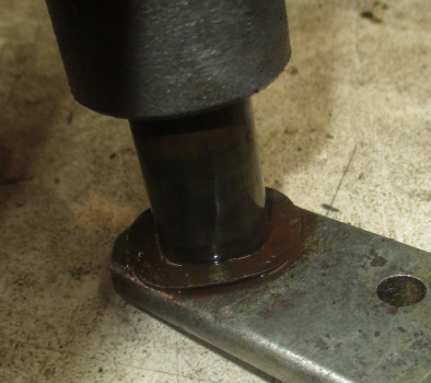

Sodele. Bin heute mal den ganzen Spaß angegangen, also Lüfter und Widerstand. Was soll ich sagen es funktioniert endlich wieder, aber was soll ich sagen. Es ist, obwohl ich gerne schraube eine scheiß Arbeit, vor allem der Widerstan mit dem im Fussraum rumgekrauche. Habe dann nach 3h abgebrochen und werde morgen nochmal 2h benötigen. Beim Gebläse waren die Kohlen komplett runter und es hatte Axial ca. 5mm Spiel. Gibt es noch Tipps bzgl. des Scheibenwischergestänges? Ich meine komplett entfetten und neues Fett, wenn ja welches? VG Christian und schonmal Danke.

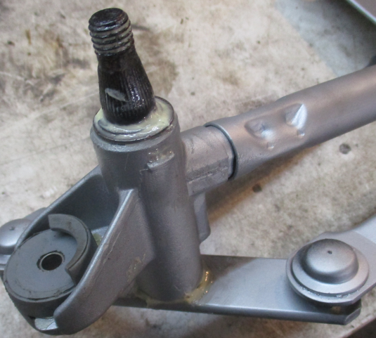

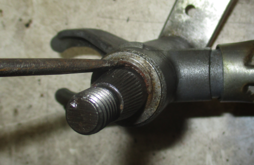

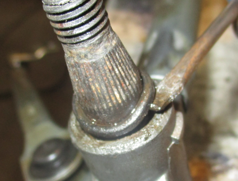

Hab es gerade am 9-5 gemacht - die Unterschiede dürften gering sein.
Die Pfannen der Kugelgelenke kann man vorsichtig abhebeln, die Achsen sind mit einem Sicherungsring befestigt.
Darunter eine U-Scheibe und ein O-Ring - den ggf. ersetzen:
Und ganz unten eine Federscheibe - nicht verlieren oder vergessen:
Dann reinigen und fetten - da gibt es wahrscheinlich wieder so viele Empfehlungen wie Leute, die da schon dran waren.
Ich habe hier wegen der evtl. Wassereinwirkung ein Bootsfett genommen.
Zusammenbau ist dann einfach - wenn man sich gemerkt hat, welches Gestänge wohin gehört. :rolleyes:
