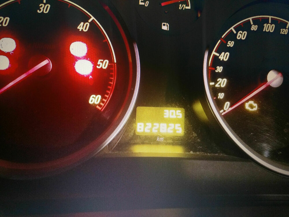

Original-Turbo, erster DPF, erste Injektoren.

[mention=10608]Leon96[/mention] den Lader für den 1.9er mit 150PS bekommst du deutlich günstiger
dann noch ca. 200€ für Einbau und Bolzen ausbohren.
1x Original Turbolader Fiat Croma II 1.9 JTD / 16V Euro4 110KW / 55211063, 55217692 AngebotsNr.: 192367028851
369,00 €
1x Kaution / Pfand für ihr Altteil
100,00 €
Verpackung und Versand (DHL Paket mit Retoure):
0,00 €
Summe Netto (19,00%):
394,12 €
zzgl. USt. (19,00%):
74,88 €
Gesamtsumme:
469,00 €
gekauft bei KS-Turbo
Der Lader ist seit 1 1/2 Jahren/ 30.000km drin und tut seinen Dienst tadellos. :)
Das ist aber kein Neuteil sondern generalüberholt.
Wobei ich selbst den alten Lader trotz 270.000km weiterverwenden werde falls ich das noch machen lasse.
Kenne wen der planen kann. Weil eigentlich gehen die Lader sehr selten kaputt.
Die Krümmer leider oft.
Aber führt vlt etwas OT
Meiner war tatsächlich neu ;-). Aktuell sind aber keine mehr für den 1.9er bei KS gelistet :(.
Ja eben, wenn dann reißts 1-2 Bolzen ab und der Krümmer ist ein paar Zehntel krumm. Mein Lader selbst sah nach 190.000km eigentlich auch noch aus wie neu, vom Ruß mal abgesehen.
