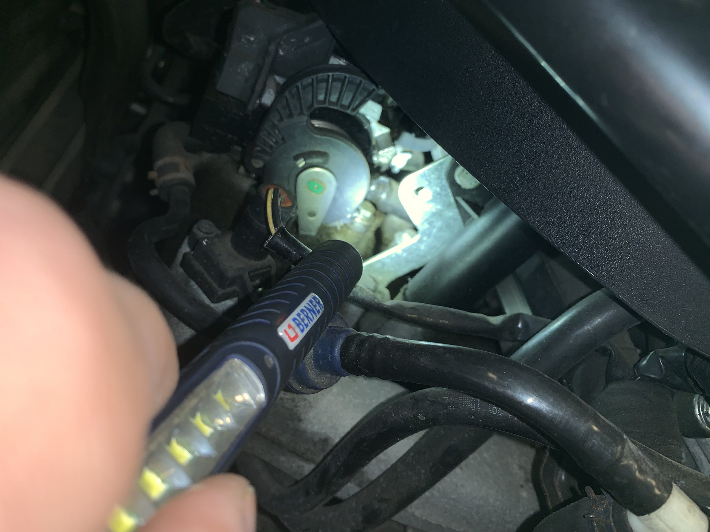

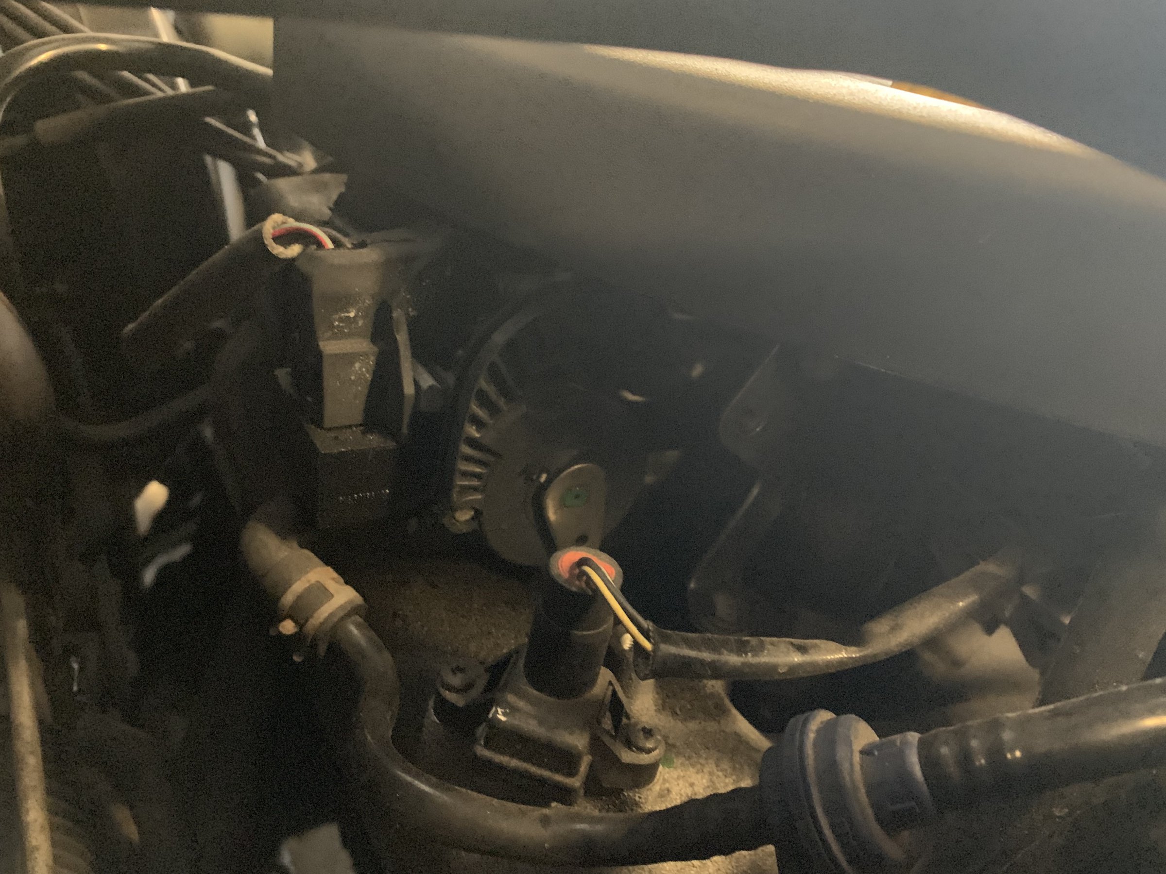

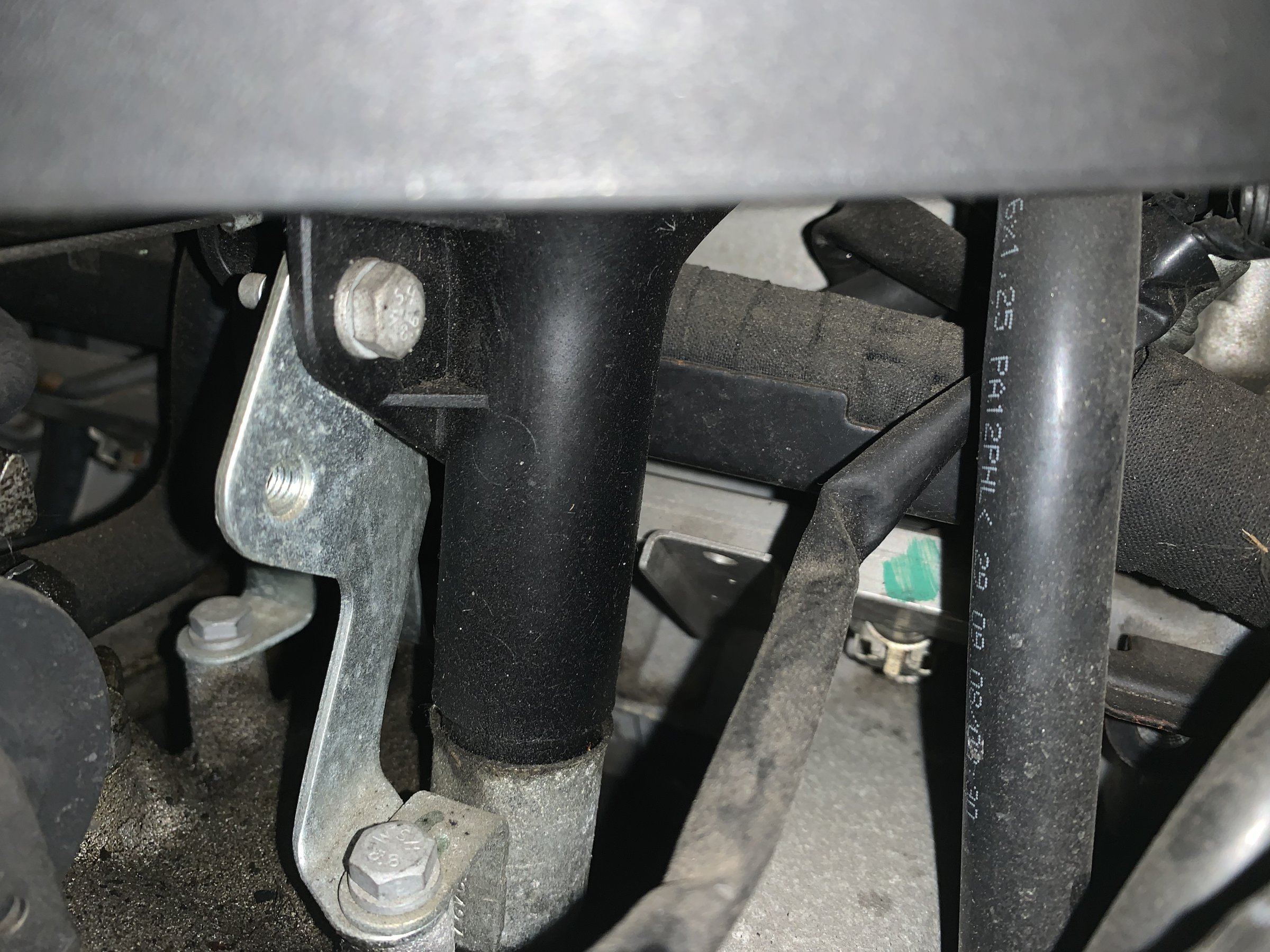

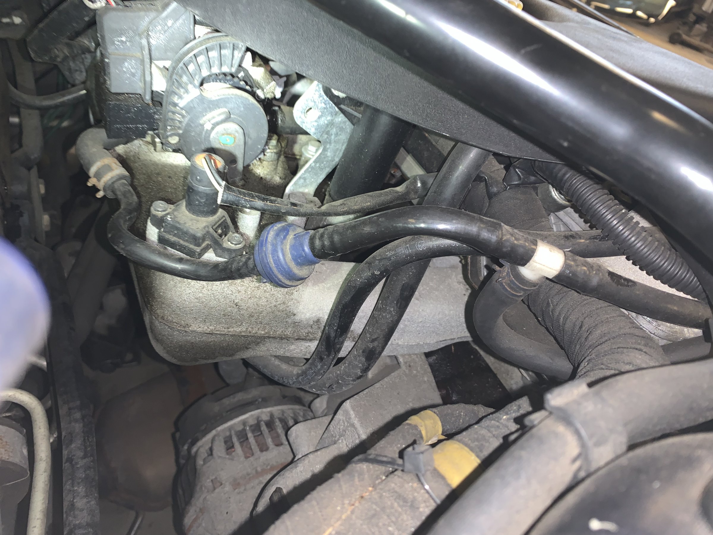

ich habe einen leichten Ölverlust oben am Kopf bei/an nen geformten Schlauch?! Jemand ne Idee? Sonst top das Ding.
... Geformte Schäuche gibts etliche...
Auch an Deinem Kopf:biggrin:
Naja wenn es echt ein Schlauch ist, ich gehe davonaus, am Auto, bliebe ölführend ja nur die KGE, wenn es im Bereich eines Schlauches wäre der "Stopfen statt Verteiler" erster Verdächtiger.
Vermute ich auch - wobei ich bei letzterem nicht auf die Idee käme, das mit "bei/an nen geformten Schlauch" zu beschreiben, und ersteres ist ja eigentlich mehr Deckel als Kopf... :rolleyes: Deswegen, mal sehen...
Sorry - hatte beruflich zu viel zu tun. Der Schlauch sitzt quasi dort, wo die Leuchte hinleuchtet...
Ich kann immer noch nur raten, welchen Schlauch du meinst - warum machst du nicht ein Bild schön von oben?
In der Region könnte das aber, wie von bantansai schon vermutet, der Anschluss des PCV-Schlauches sein - andere sollten dort kein Öl führen...
Also von vorne an die Drosselklappe?!? Das ist doch kein Sauger. Einfach mal die Verkleidung um den Öleinfülldeckel abnehmen. Hinten (Richtung Scheibe) etwas hoch ziehen, max. eine Hand breit, sonst brechen vorne die Zapfen, und dann nach hinten weg ziehen. Dann kannst du von oben frei drauf schauen.
