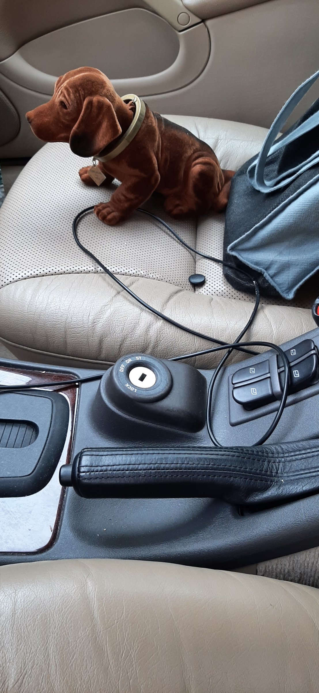

So sieht es übrigens aus, wenn das Schloss nicht hoch will. Wenn man es weiß, sieht man's.
