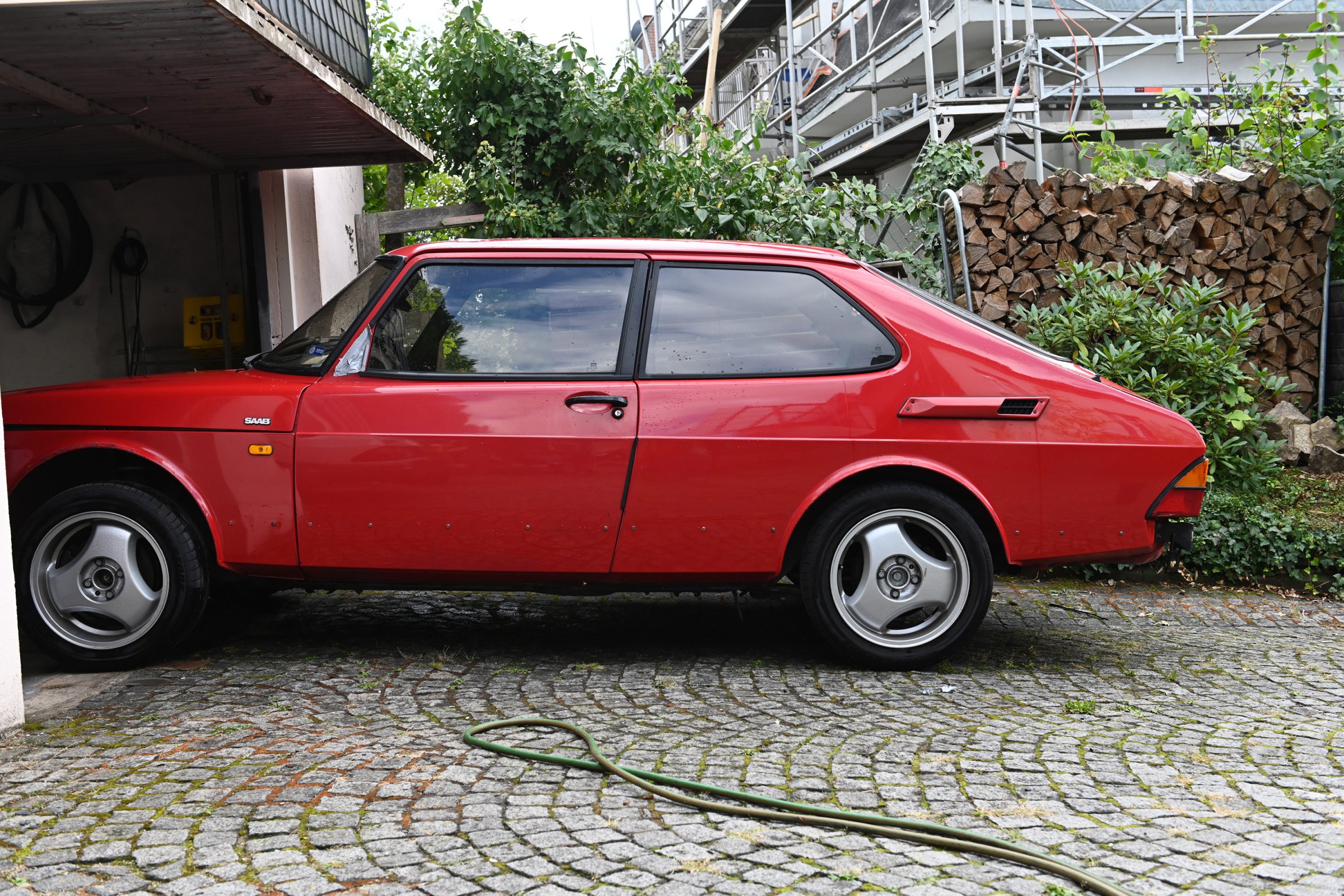

Gestern hatte ich ein paar Stunden übrig, um mich dem 16S zu widmen. Da das ganze Auto ziemlich verstaubt war und ich eh den Schmutz abwaschen wollte, der unter dem demontierten Aero-Kit zutage gekommen war, wurde zunächst einmal gewaschen. Auto-Shampoo war leider alle. Ich musste mir also mit dem von meiner Frau behelfen...:tongue:

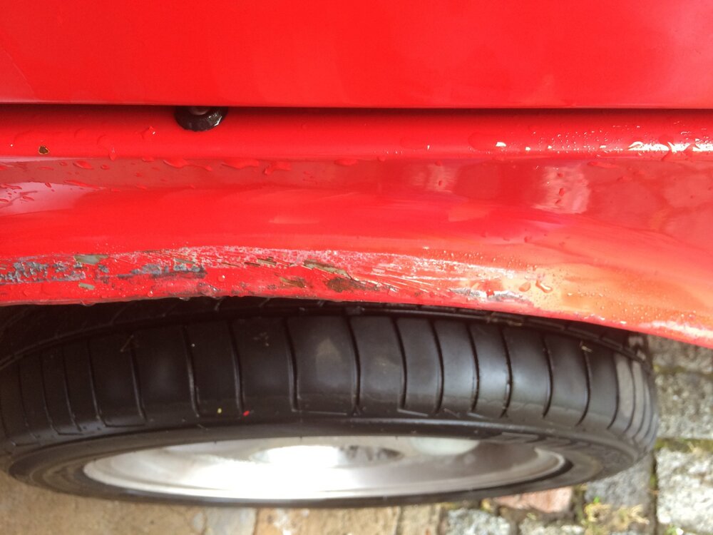

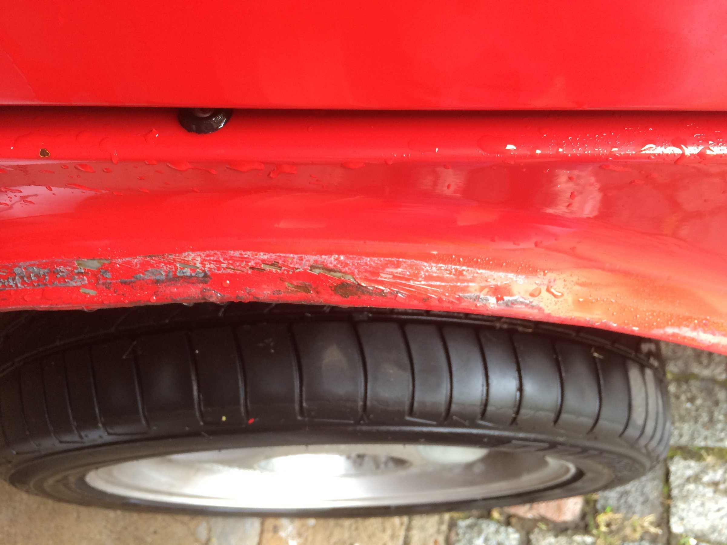

Am Radlauf vorne links fand sich noch eine kleine Beschädigung, da ist in erster Linie einmal der Lack gerissen. Ansonsten gab es an den Montagepunkten des Aero-Kits keine bösen Überraschungen. Alles ist nun sauber und rostfrei.

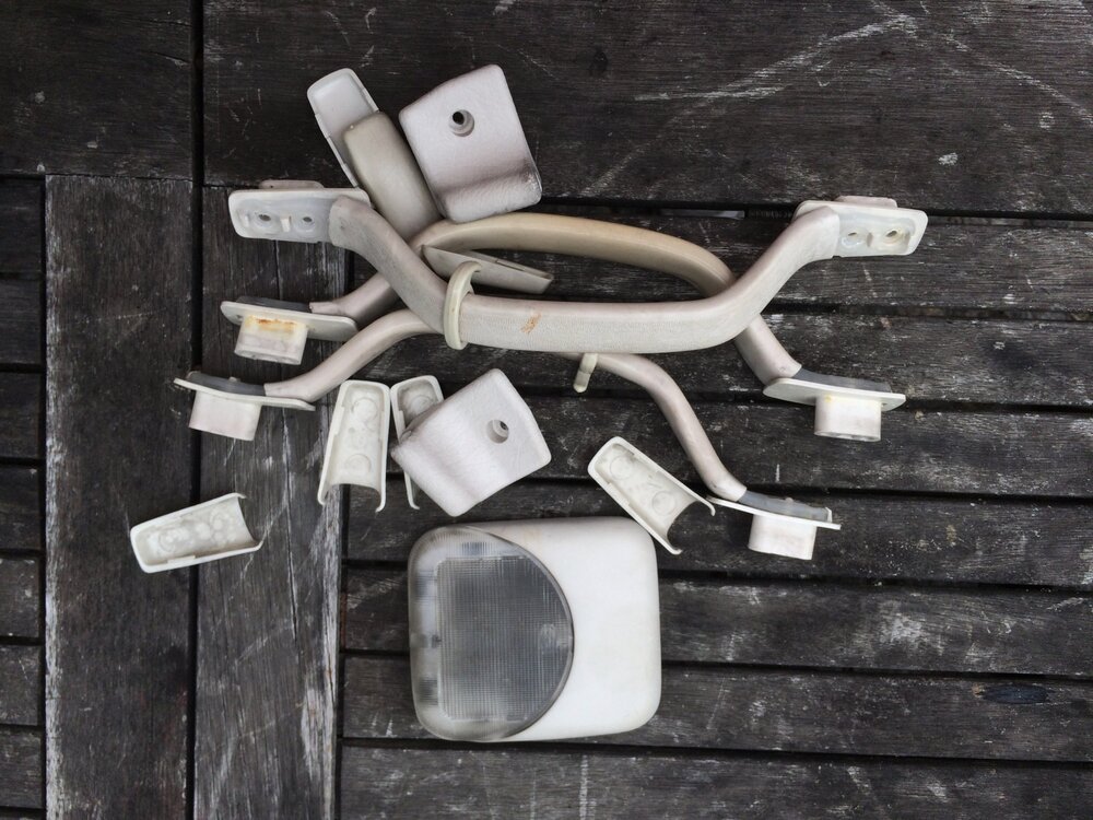

Die beiden C-Säulen-Teile des Dachhimmels konnte ich ausbauen. Danach demontierte ich alle dachseitigen Haltegriffe, die Innenbeleuchtung und die Sonnenblenden. Die Haltegriffe kommen am Wochenende ins Ultraschallbad zur Reinigung. Den Dachhimmel kann man wohl nur demontieren, wenn man das Schiebedach öffnet. Da ich momentan aufgrund des Demontage-Zustands keine Spannung auf das komplette Bordnetz geben möchte, muss ich mir hier noch etwas einfallen lassen.

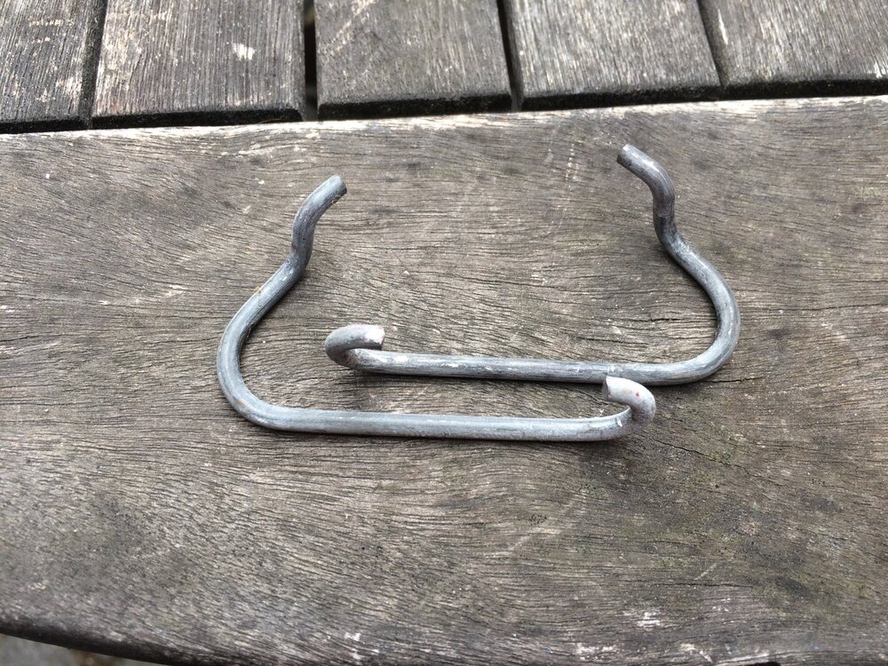

Ich saugte auch den Innenraum komplett durch und fand zwei Spangen unter dem Teppich im hinteren Fußraum. Haben die etwas mit der Montage der Rücksitzbank zu tun?

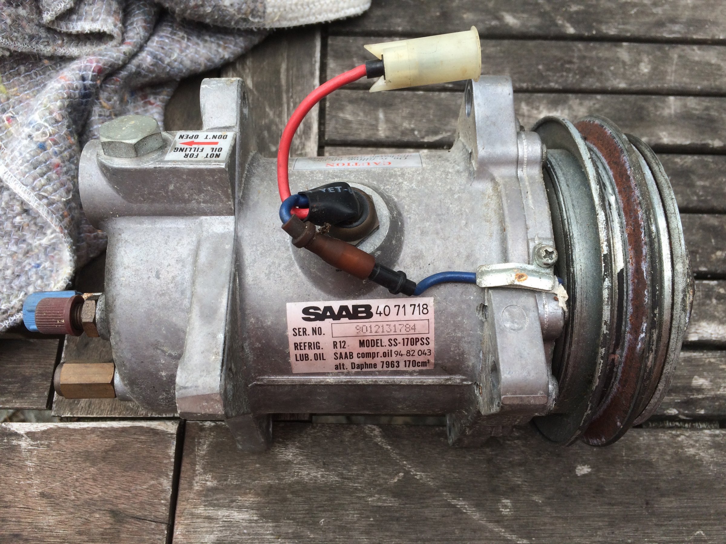

Danach habe ich den Klimakompressor ausgebaut und den Unterfahrschutz des Motors demontiert. Der Klimakompressor dreht zwar frei und macht auch keine Geräusche, wenn man ihn von Hand dreht, ich werde ihn aber zur Überholung geben oder ersetzen. Die Klimaanlage muss eh auf R134A umgerüstet werden, aber das kommt erst zum Schluss.

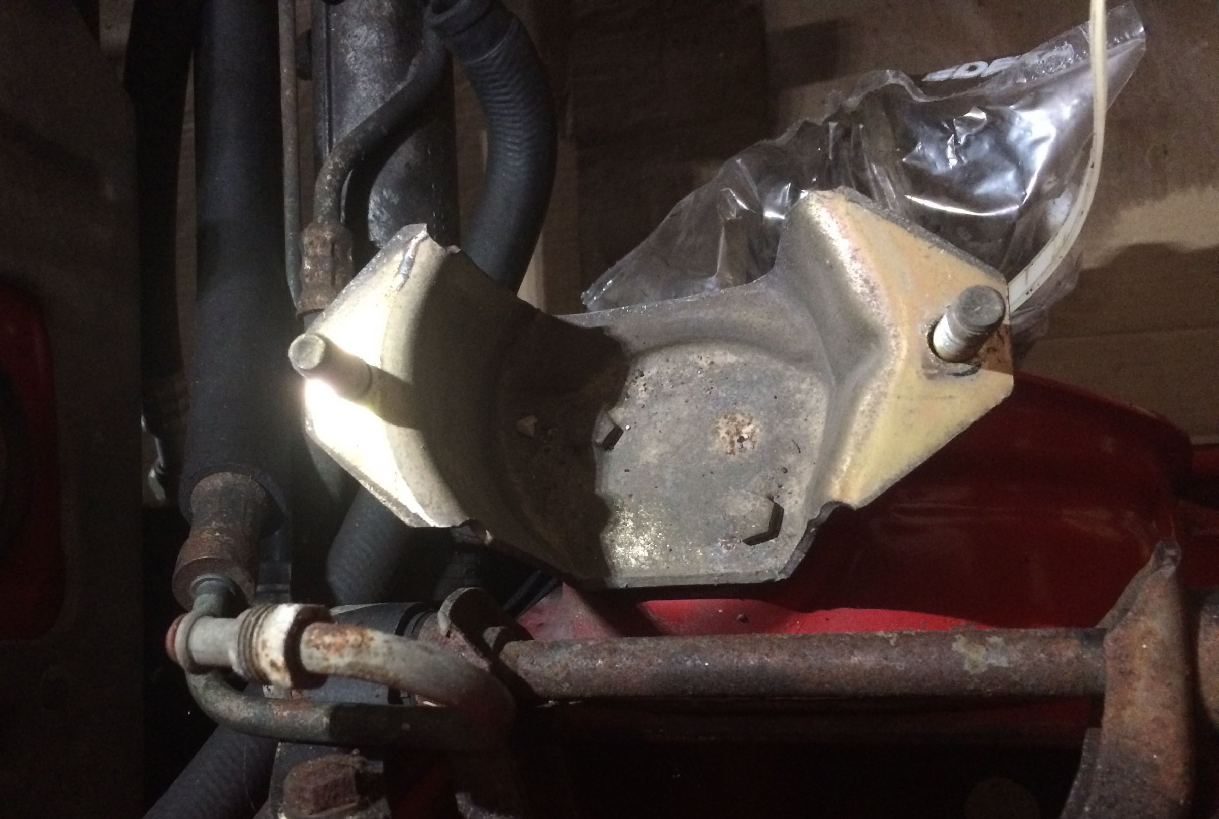

Das in Fahrtrichtung hintere, rechte Motorlager war noch mit der Karosserie verschraubt. Ich habe es gestern ausgebaut und nachgeschaut, ob ich eine identische Halterung für die linke Seite habe. Habe ich nicht. Kann mir hier bitte jemand mit einem Foto des Halters des in Fahrtrichtung hinteren, linken Motorlagers aushelfen? Dankeschön!

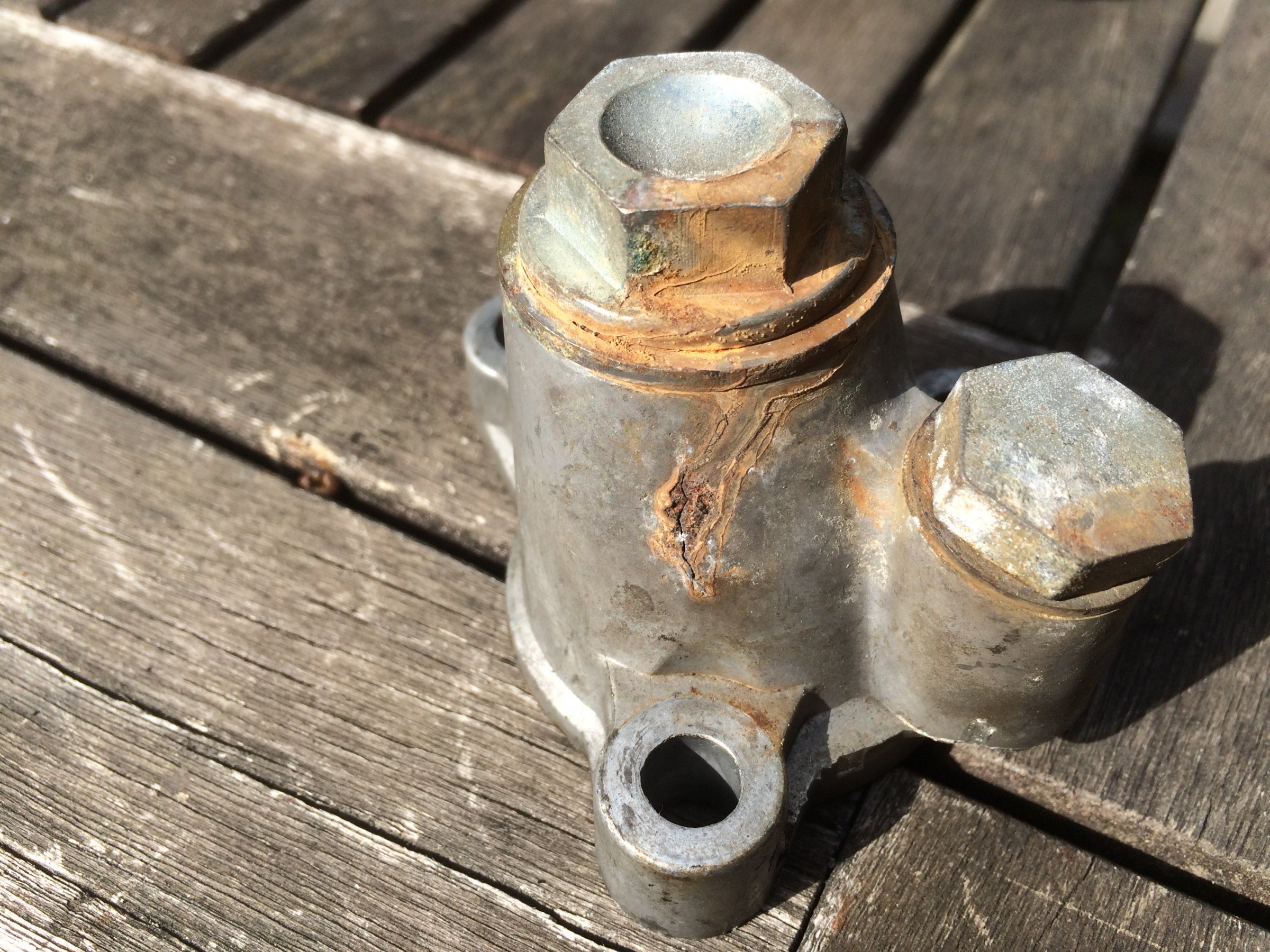

Bei der Suche nach dem o. g. Halter für das Motorlager fand ich in einer der Kisten dieses Teil, dessen Funktion mir momentan nicht bekannt ist. Es hat offenbar einen Riss und muss ersetzt werden. Um was handelt es sich hierbei? Ich bitte um Aufklärung.

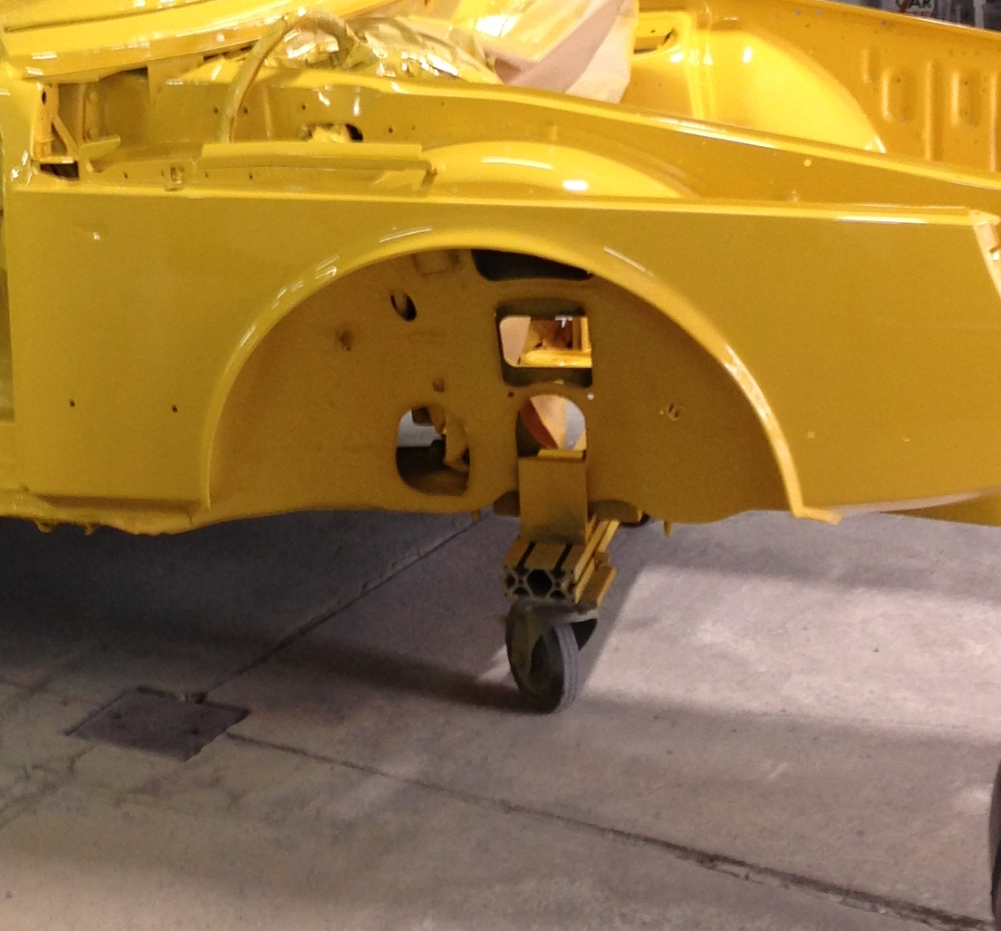

Um mit der Demontage der Vorderachse und des Lenkgetriebes zu beginnen, muss ich mir wohl eine Rollenkonstruktion für die Karosserie ausdenken. Da werde ich mir am Wochenende meine Gedanken dazu machen. Oder hat jemand von Euch hier eine patente Lösung parat? Da meine Garage relativ schmal ist, dürfte diese Lösung aber nicht weit über die Karosserie überstehen...:hello:
Ablass-Stutzen fürs Kühlwasser, sitzt beifahrerseitig am Motorblock unterhalb des Abgaskrümmers.
Ja.
Und den Klimakompressor würde ich einfach mal einbauen wie er ist.

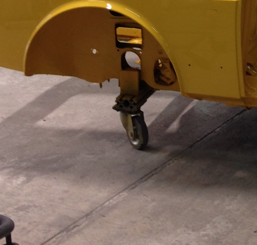

Um mit der Demontage der Vorderachse und des Lenkgetriebes zu beginnen, muss ich mir wohl eine Rollenkonstruktion für die Karosserie ausdenken. Da werde ich mir am Wochenende meine Gedanken dazu machen. Oder hat jemand von Euch hier eine patente Lösung parat? ...
Mein Konstrukt ist etwas zu aufwändig, da es die komplette Karosse aufnimmt aber das meines Lackierers (nur für vorn) ist sehr einfach,
ich hoffe es ist auf den Schnappschüssen erkennbar:
Konstruktionsprofil aus Alu, mit 2 Industrierollen und am Wellentunnel geklemmt
Alternativ lässt sich das für den 900 auch noch einfacher durch ein grosszügüg dimensioniertes quatratisches Stahlrohr realisieren, mit 2 Rollen drunter und mit Bohrungen für je 2 der Querlenkerschrauben .
1.thumb.jpg.d3812354c6dccc8fc37a0a87387ba785.jpg 2.thumb.jpg.2ebb78131a61e75c9b64ced068d90aea.jpg
