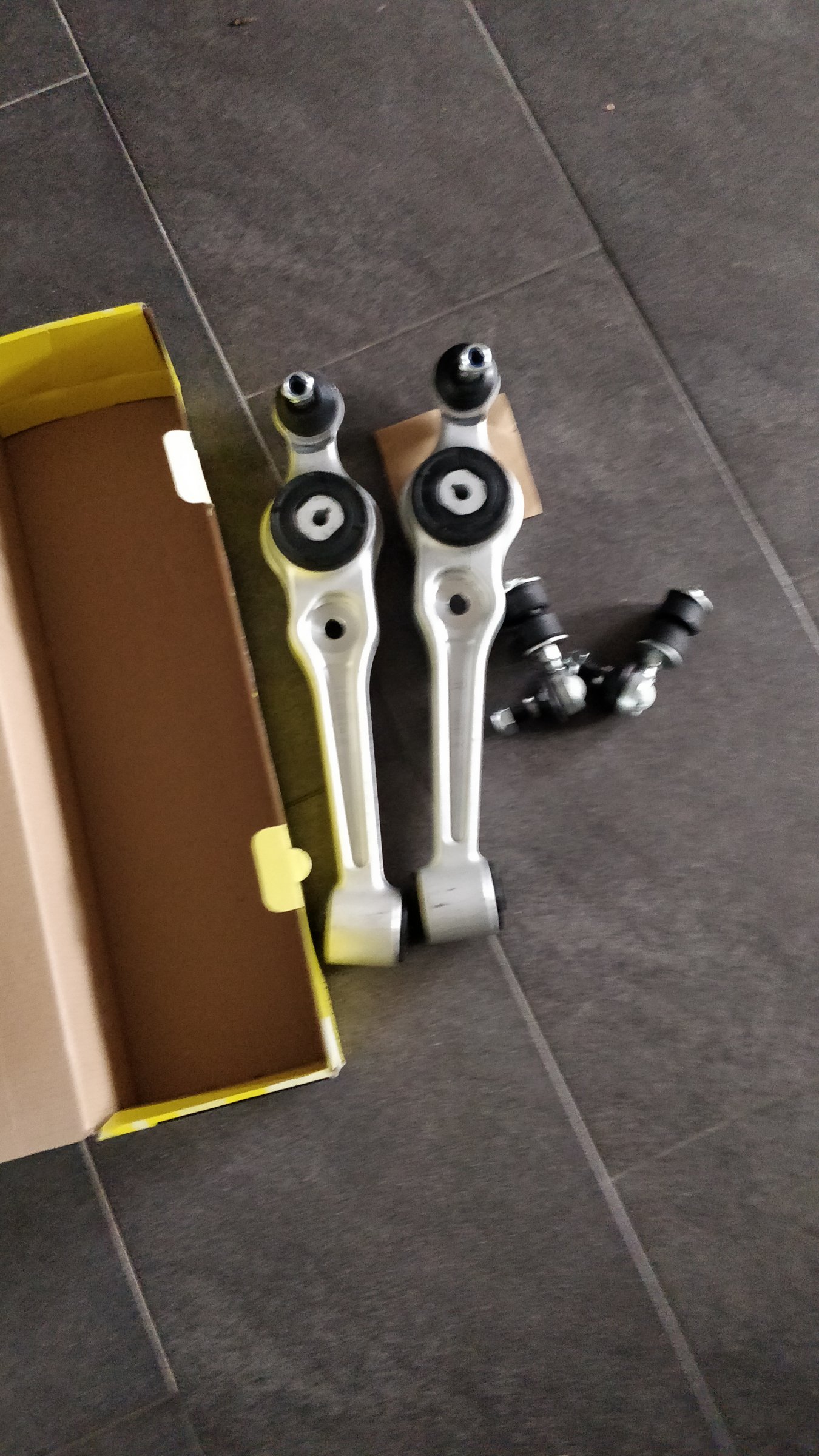

Auch da beindruckende Erfahrung gemacht, Querlenker und Pendelstützen verbaut.
Und was man da so sieht kann lebensgefährlich werden, Hinweis, das war so, da war ich nicht dran:

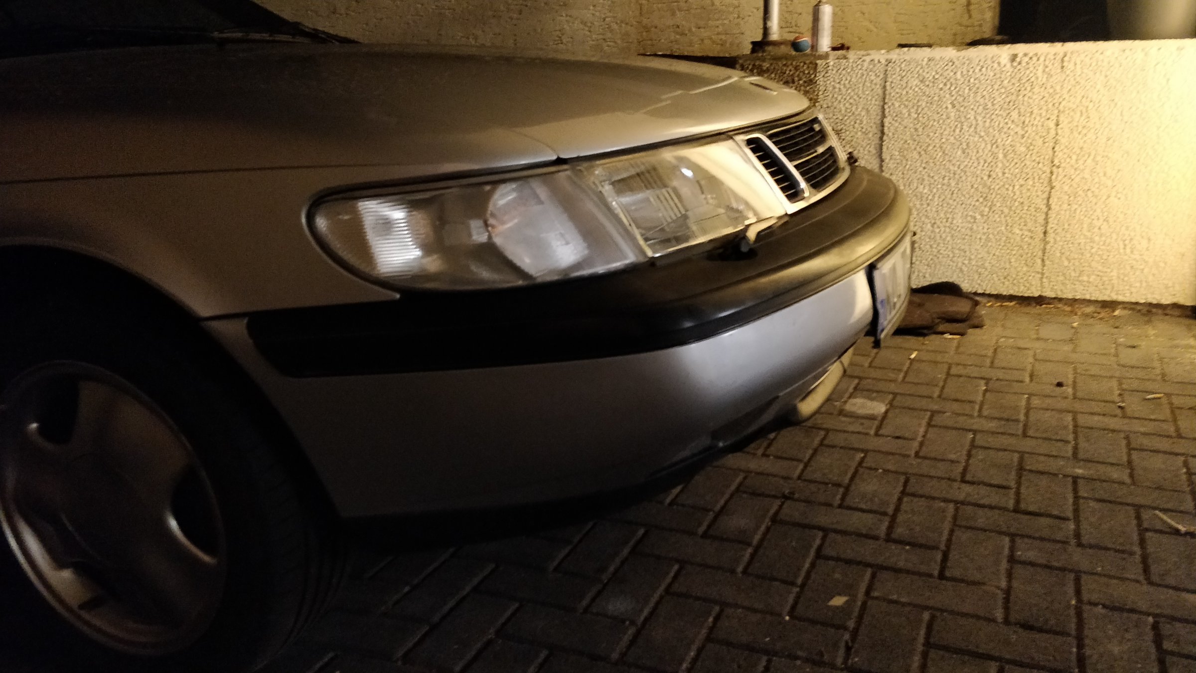

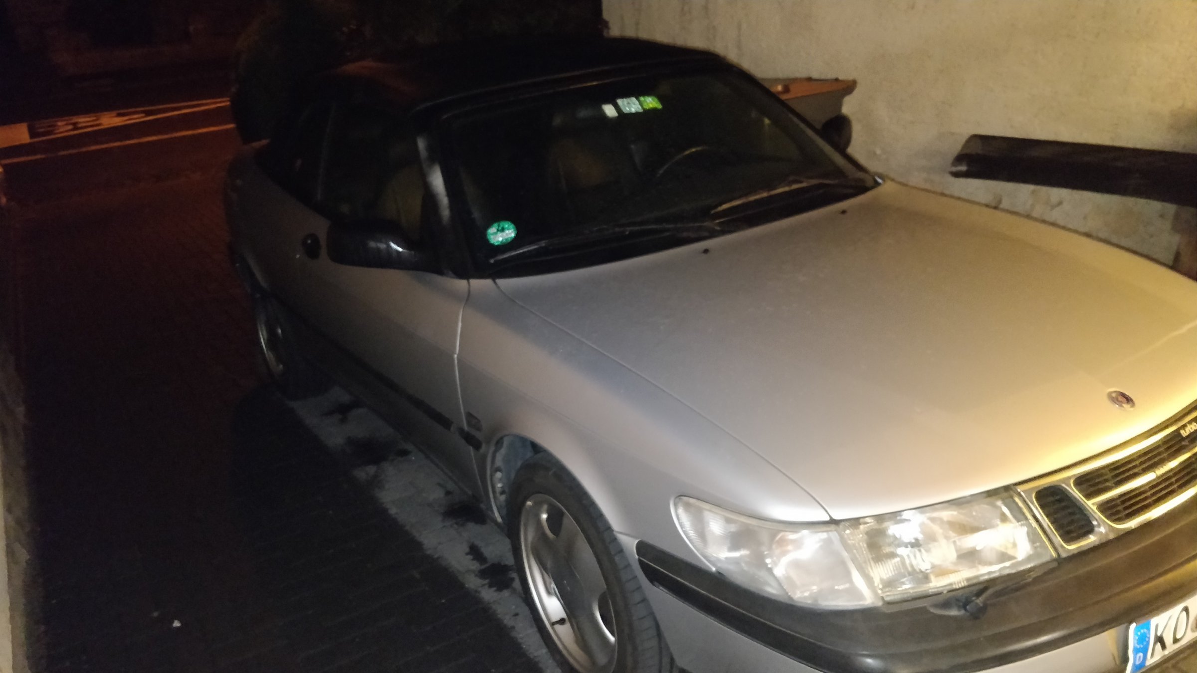

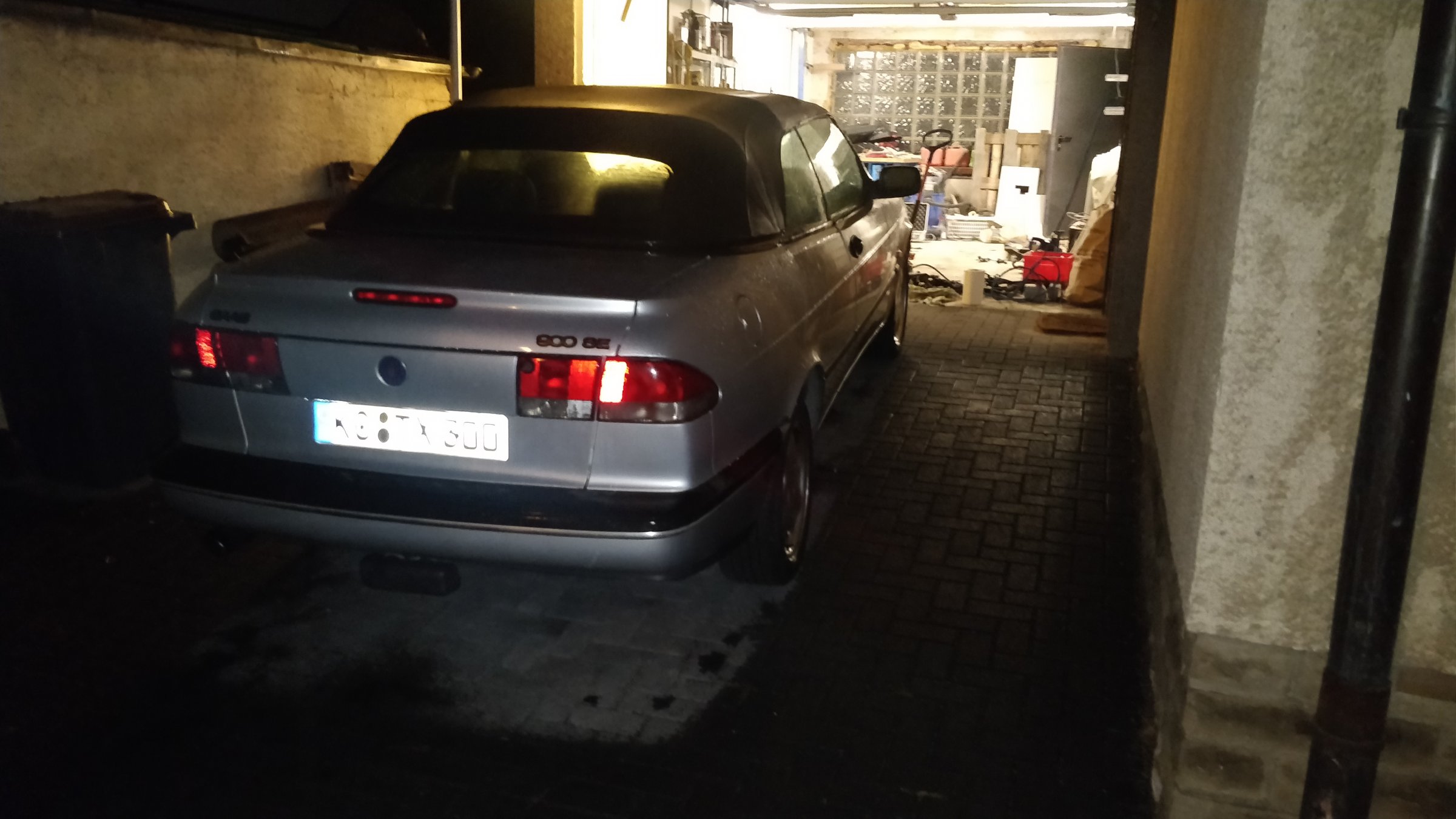

Weil immer alle Bilder wollen, das sieht nicht nach 412tausend aus.
IMG_20190924_204725.thumb.jpg.acdf2cf9bf487274b9b49e6115162ae4.jpg IMG_20190924_204640.thumb.jpg.1f18bc23d8e9dcae996d54e28bdbe97b.jpg IMG_20190924_204437.thumb.jpg.f7b9c1bf654c72f4a51827853f379cb5.jpg
Hola, ne dynamische Lenkgeometrie!. Wusste gar nicht, dass SAAB.Esp soviel Entwicklung betrieben hat... :D
ja Du bist mir ja nen Vogel:top:
