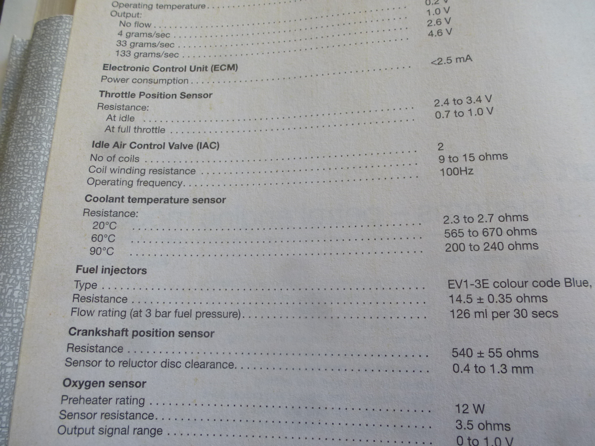

Wie kann ich den LMM testen? Im Haynes finde ich nur Werte von 0,2V bis 4,6V bei steigender Druckflussmenge. Leider finde ich in dem Buch nirgendwo die Pinbelegung des Anschlusssteckers. (Ich finde gar nichts zum Motorkabelbaum in dem Buch.) ....
Ich würde an deiner Stelle zunächst einmal messen, ob die 0,2 V bei "No flow" anliegen und dann mal an der Drosselklappe drehen und zumindest prüfen, ob sich die Spannungswerte dadurch ändern. Falls nicht, hast du den Fehler gefunden.

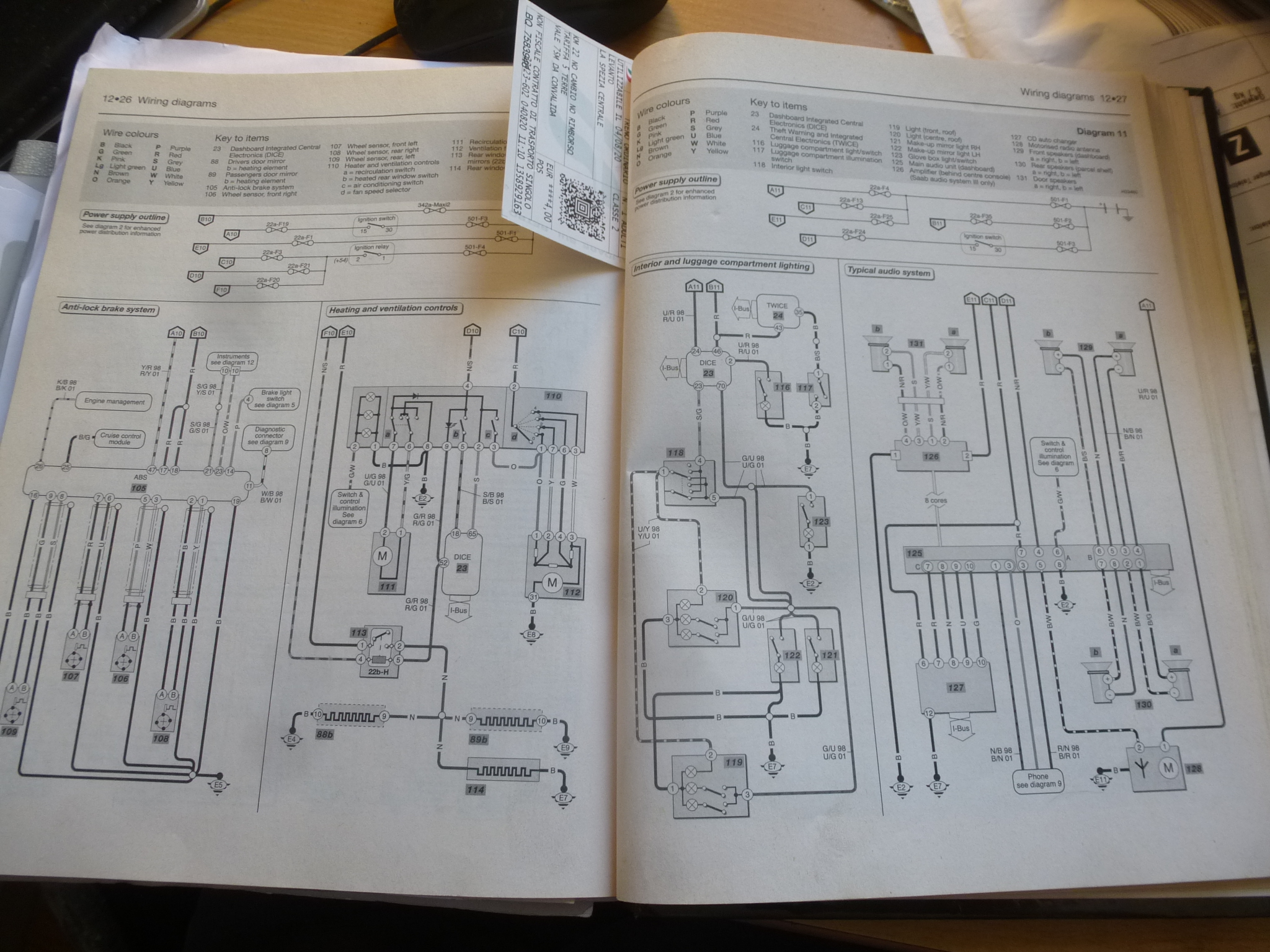

Die Pinbelegung findest du im Haynes auf Seite Wiring diagrams 12 • 27, der LMM ist dort Teil Nr. 171.
Zum Tip von [mention=7672]Alpenflitzer[/mention]: Den Kühlmitteltemperatursensor kannst du mal durchmessen, die Widerstandswerte findest du im Haynes auf Seite 4A • 1 unter Coolant temperature sensor.

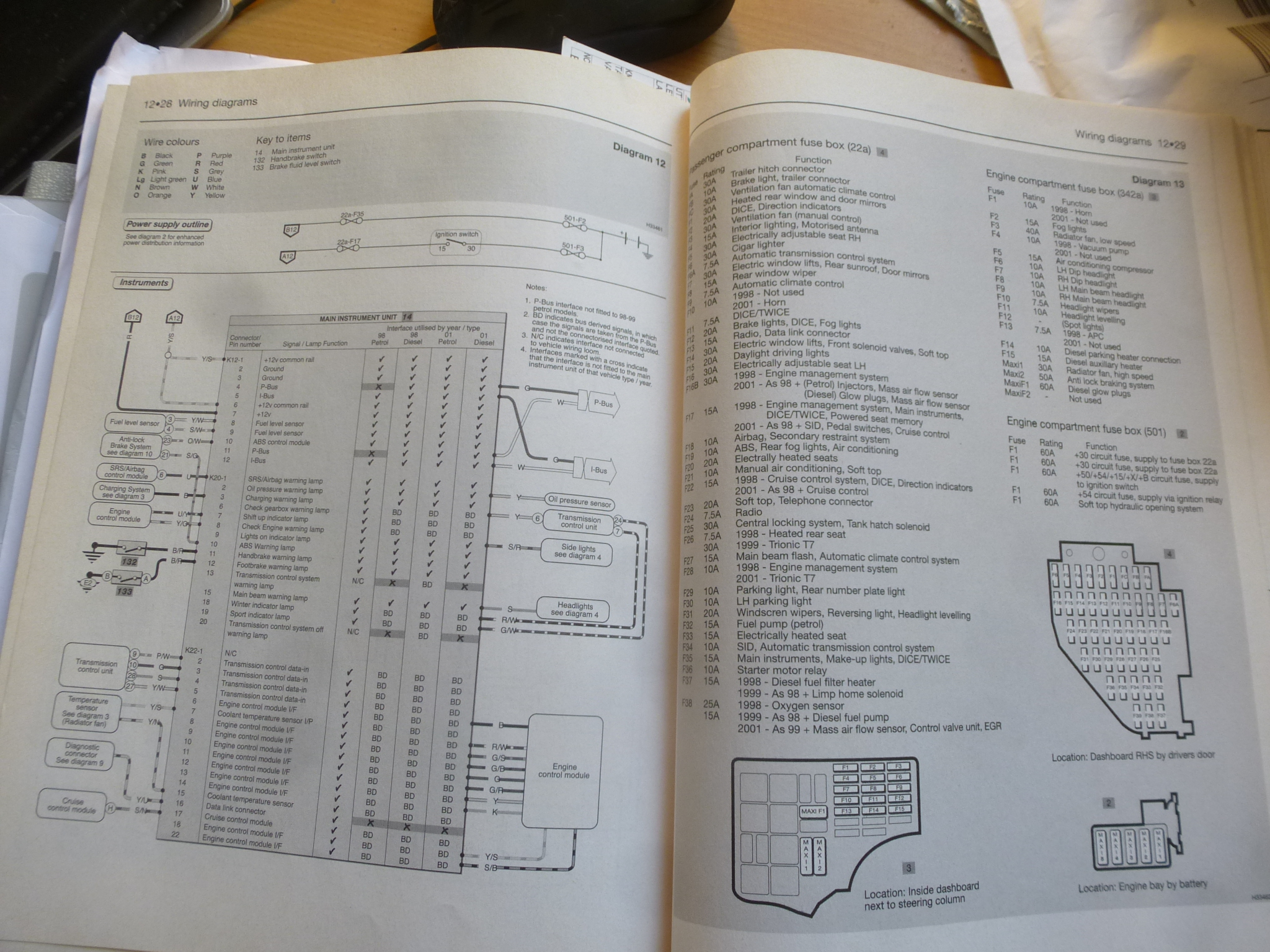

danke für deine Hilfe. Kannst du mir bitte die Seite mit der Pinbelegung aus dem Haynes kopieren? Die Seite gibt es bei mir nicht.
nach dieser Seite kommt nur noch die Junctionbox / Sicherungskasten.
Mein Haynes ist von 2007. Wurde der Motorkabelbaum hier entfernt?

Zum Widerstandswert des Temperatursensors: da sind ja drei Bereiche zu drei Temperaturen angegeben:
20°C 2,3 bis 2,7 kΩ
60°C 565 bis 670 Ω
90°C 200 bis 240 Ω

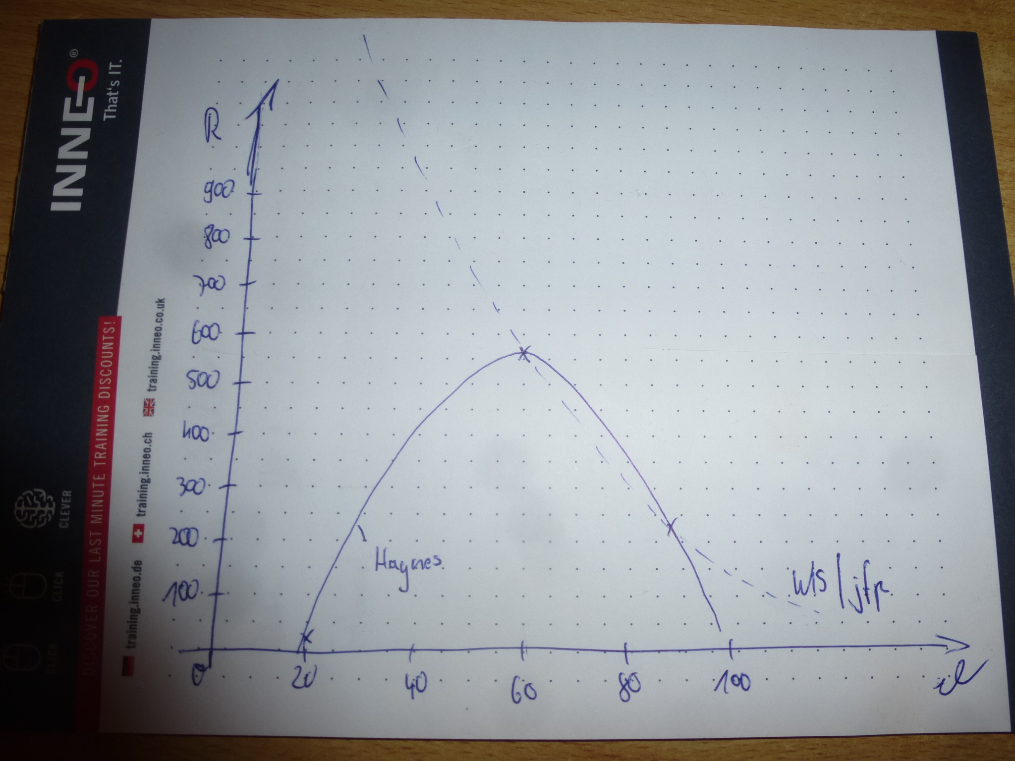

Ich denke, dass man da einfach mal eine Ausgleichsgerade mit dem temperaturabhängigen Toleranzbereich durchlegen muss, denn die einzelnen Sensoren streuen zwar in ihren Werten, aber im Rahmen der Toleranz sollten diese angegebenen Werte eingehalten werden. Dann kannst du auch ablesen, welcher Berich bei 45°C gegeben sein sollte. Miss doch mal den Wert bei kaltem Motor, wenn der nicht zwischen 2,3 und 2,7 kΩ liegt, dann ist da schon was faul.
Inwiefern meinst du, der Widerstandswert sei nach Haynes der gleiche, egal ob die Temperatur 45°C oder 90°C ist?
Nachtrag: Da es sich um einen Heißleiter mit logarithmischer Temperturabhängigkeit handelt, musst du natürlich die Ausgleichskurve durch die natürlichen Logarithmen der angegebenen Werte legen.
Und nochnnachtrag:
Für alle, die es gerne selber rechnen möchten, habe ich eine kleine Tabellenkalkulation dazu gemacht, die ich hier als zip.-Datei anhänge. Darin kann man selber berechnen lassen, bei welcher Temperatur welcher Widerstandswert in welchen Grenzen gemessen werden müsste. Sie ist nicht 100% korrekt, da man eigentlich die T in K angeben müsste, aber der Fehler ist nicht allzu groß und wer es genau braucht, kann das ja selber ändern.
T_VERLAUF_NTC.pdf
BERECHNUNG_NTC.xlsx.zip
Bearbeitet von jfp
Da fehlt ein "k" - bei 20°C sind es kOhm, wie jfp schon richtig schrieb! Sonst würde das ja auch eine komische Kurve der Werte ergeben. Ansonsten entsprechen die Zahlen denen im WIS.
Danke so ergibt das natürlich Sinn und ein Temperaturwert ist auch eineindeutig einem Widerstandswert zuordenbar. Der Haynes schein ein ziemlicher Dreck zu sein - aber was will man machen mangels Alternative muss man den wohl nehmen.
Falls die Auszüge aus dem Haynes nicht gewünscht sind, bitte löschen.
