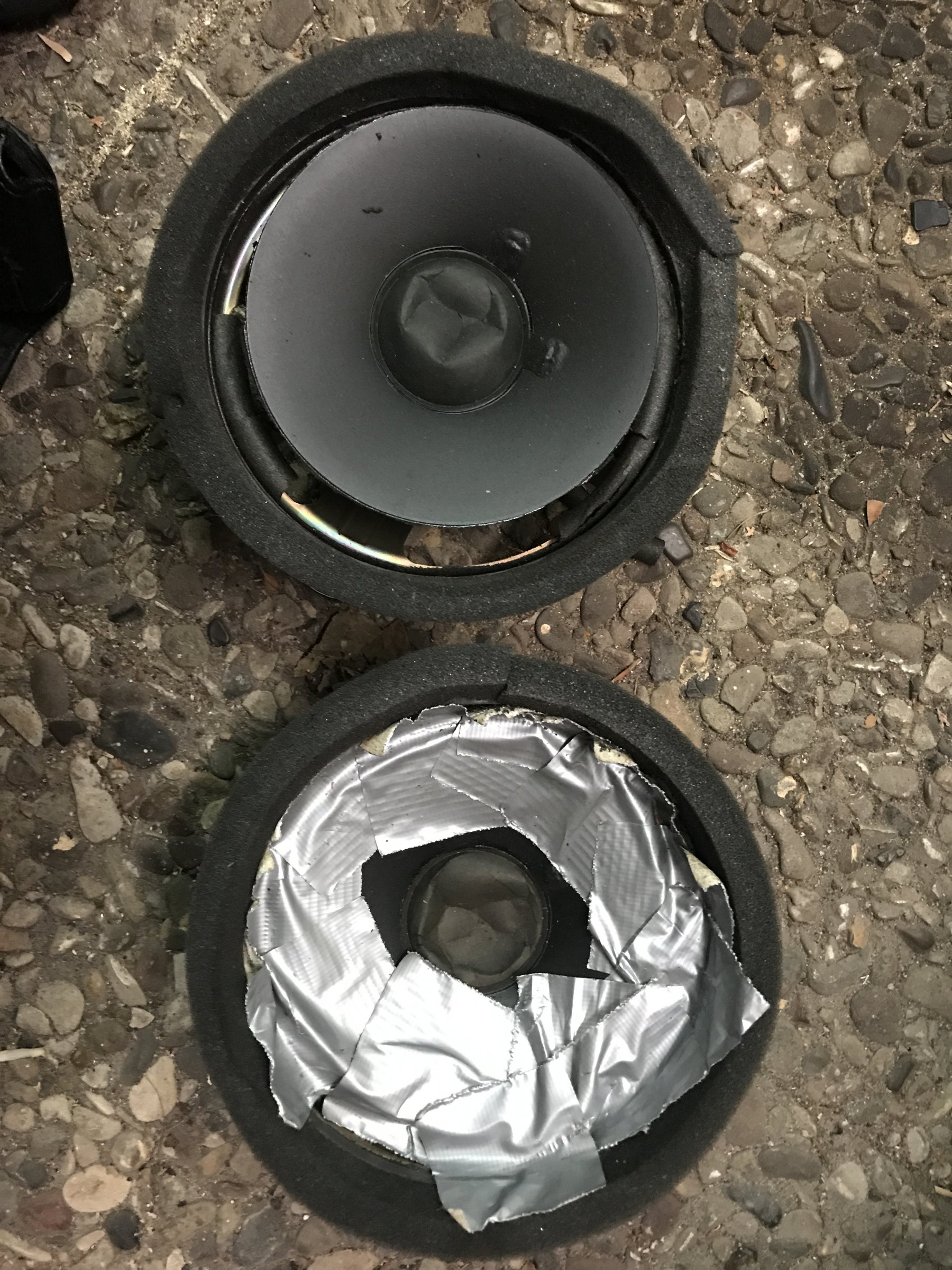

Achja, hier mal ein Foto der Lautsprecher aus dem Schlachter... - OHNE WORTE -
Das obere Modell kommt mir bekannt vor. Das untere finde ich kreativ.
Welche Basslautsprecher hast Du genau genommen?
