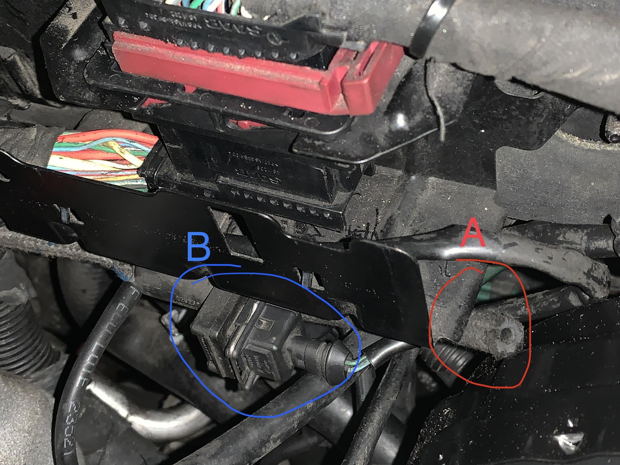

Bild 1: Der Anschluss A gehört zu dem 3 Wegeventil B. A gehört an das Saugrohr, richtig?

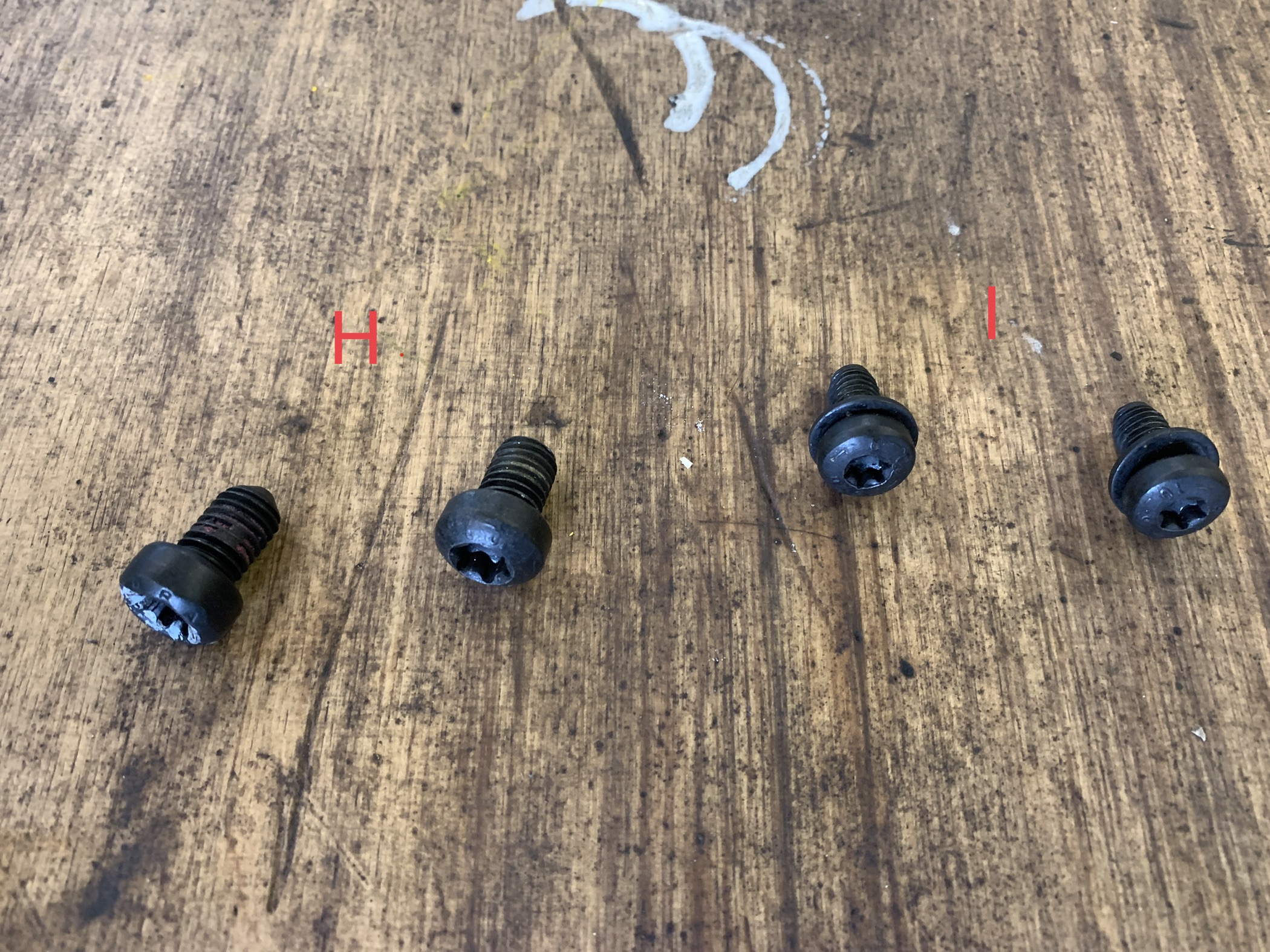

Bild 2: Diese beiden Torx Schraubenpaare kann ich nicht zuordnen. Kann da jemand helfen, der weiß wo die hingehören?

Auf Bild 1 kann ich das Ventil nicht erkennen - meinst du das Heizungs- o. Turbobypass-Magnetventil an der Spritzwand?
Sonst ist so ein Stecker nur noch an APC- Ventil oder Drucksensor am Luftrohr.
Die Torx-Schrauben von der DI?
Magnetventil Turbobypass - hängt direkt unter der Blechkonsole
Nein, die einen sind M8x Xx, die andernen beiden M10x Xx mit einem dafür sehr kleinen
Torxkopf
Danke!
Bild 2: Die Schrauben scheinen verkapselte M8 Schrauben zu sein - Kupplungsdruckplatte?
Edit Bild 1: der ummantelte Schlauch "A" müsste an das rost/weiße Ventil der Heizungssteuerung gehören?!

A geht ans Saugrohr (an den Doppelnippel) und das rote Ende vom Heizungsventil auch (mittels T-Stück). Der andere Anschluss am Doppelnippel ist für den Benzindruckregler.
