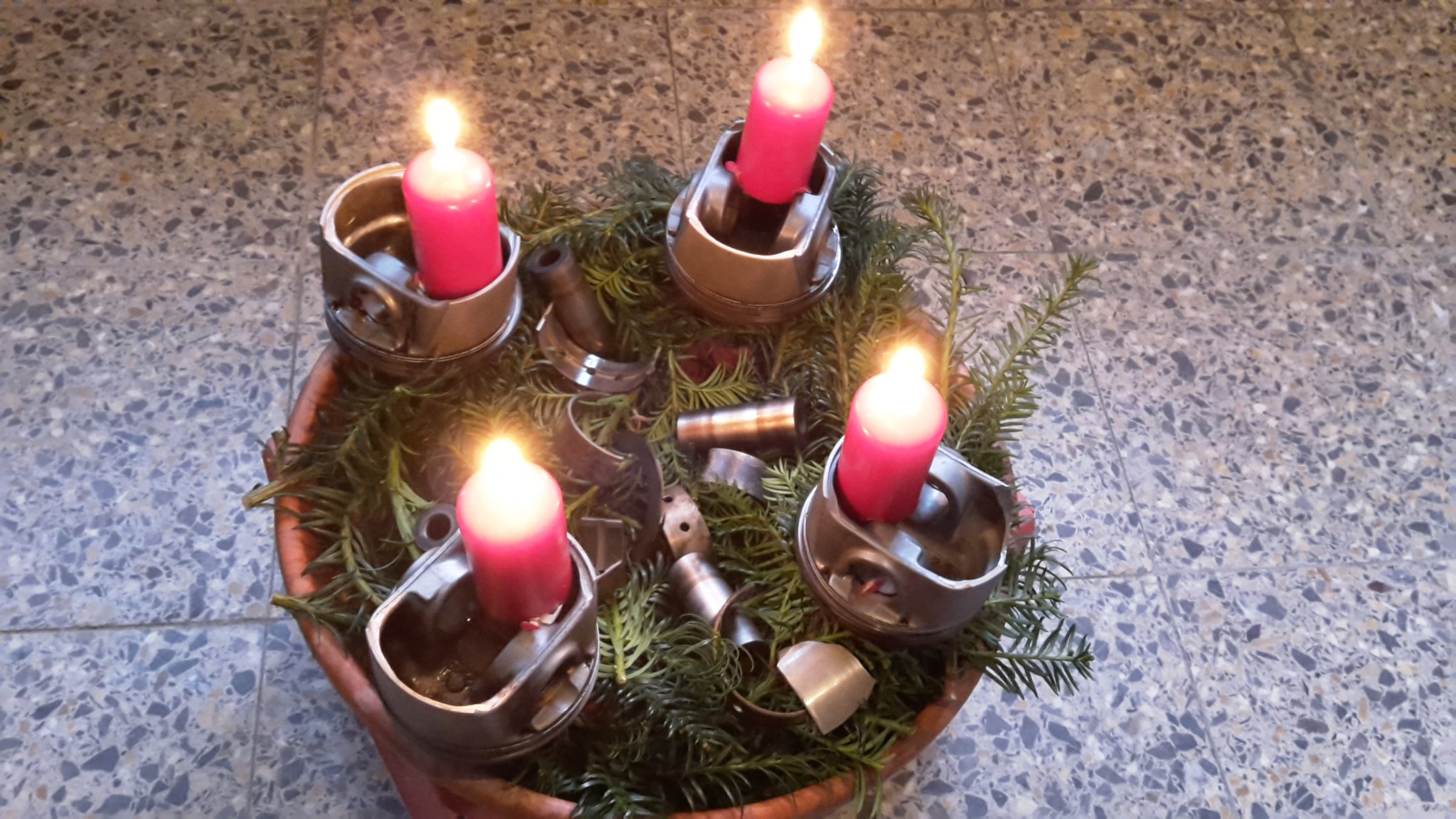

Ich habe den Karton noch hier, da liegen jetzt die alten Kolben drin. Es steht Orio drauf - in der Adventszeit mache ich gerne einen kleinen aber ganz besonderen Adventskranz daraus - bekomme von meiner Frau immer nur Mißbilligung dafür :biggrin::biggrin:
Sehr geil... :biggrin:
Das ist doch schick. Kommt halt immer drauf an, wer so am Tisch sitzt bei Stolle und Kaffee. Für die Garage beim Schrauben gibt's von mir eine 1+.:top::biggrin:

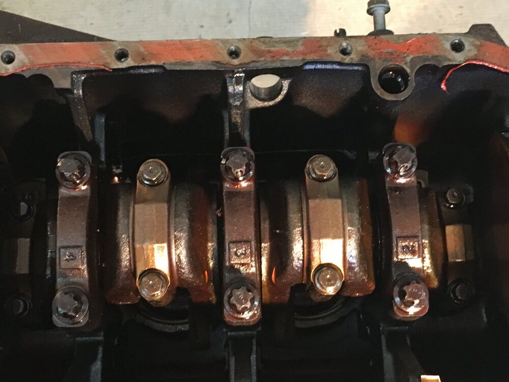

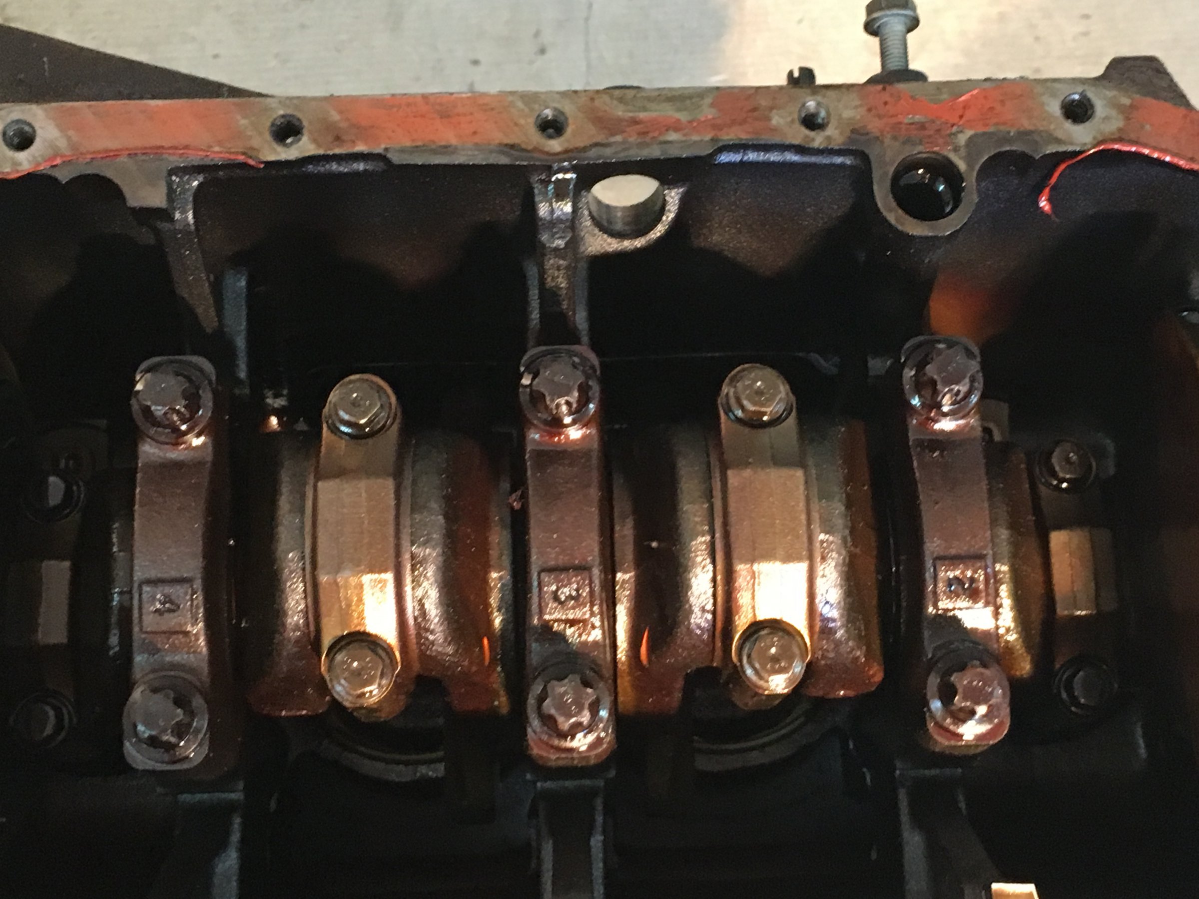

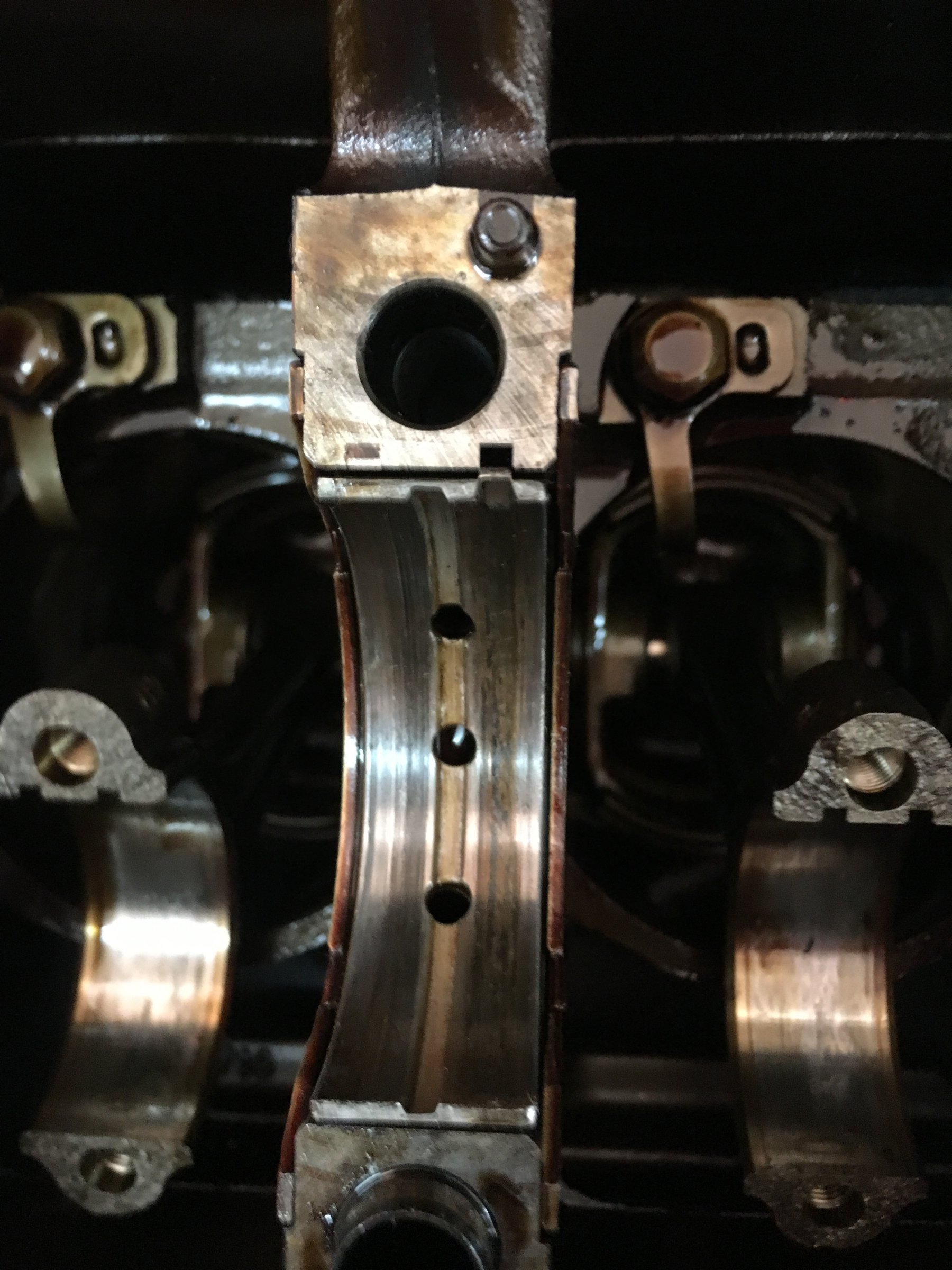

Ich habe auf Grund von starkem Ölverlust (ca d=10cm Fleck unter dem Fahrzeug 5min nach Abstellen) und einer verschlissenen Steuerkette (19mm Spannerweg)
den Antrieb aus dem Familien-Aero gebaut und ggf. die Kurbelwelle und die Pleuel gleich neu zu lagern...... dabei habe ich, nachdem ich den Motor vollständig zerlegt habe,
folgende unschöne Überraschung gemacht:
Da war noch alles ok soweit, nur dass eben vom Vorbesitzer vor ca 10'km dfie Ölwanne gereinigt wurde
und wohl auch das Sieb entfernt wurde (muß kein kausaler Zusammenhang bestehen):

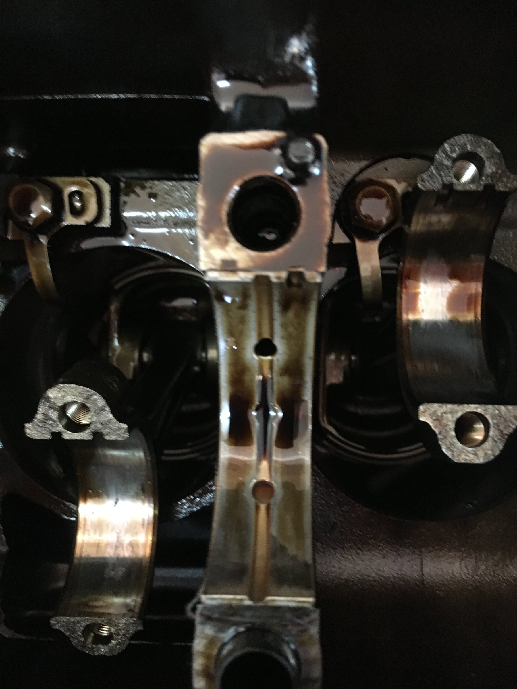

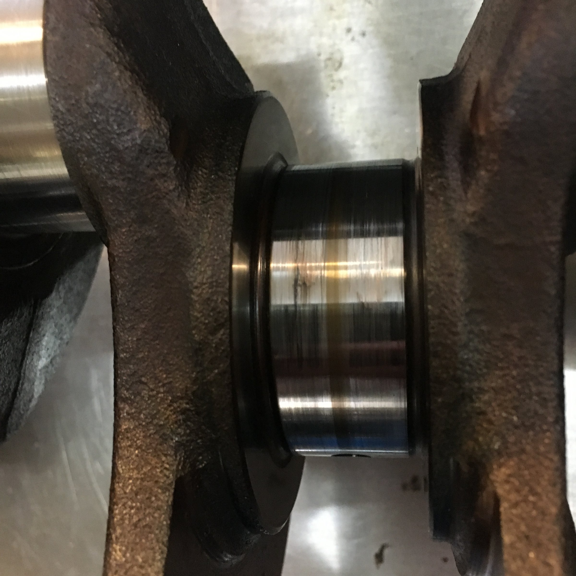

Hauptlager Nr.3:
Hauptlagerzapfen Nr.3:
Im Vergleich Hauptlager Nr.2
(die restlichen sehen ähnlich aus):
Die Kurbelwelle ist inzwischen beim Motorennbauer zumm Schleifen, da die Zapfen aller Lager an der Verschleißgrenze waren
und wir das Auto noch lange fahren möchten, lasse ich alle PL und HL- Zapfen schleifen. Die Zylinderlaufbahnen sind soweit in

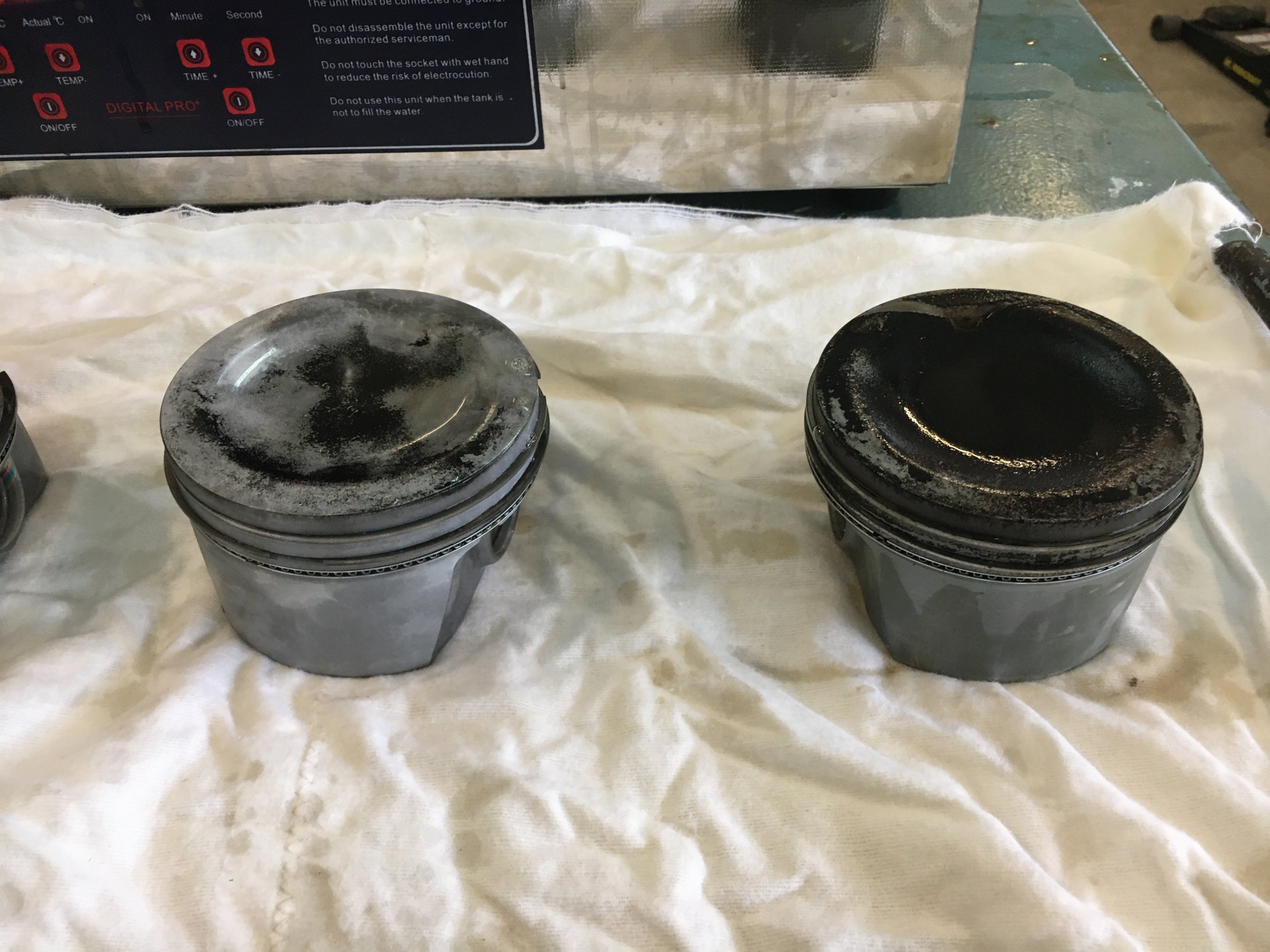

Ordnung, die Kolben soweit auch, zwar auch am unteren Limit, aber innerhalb der laut WIS angegebenen Tolleranz
(links nach fast vollständiger, rechts vor der Ultraschallbehandlung):

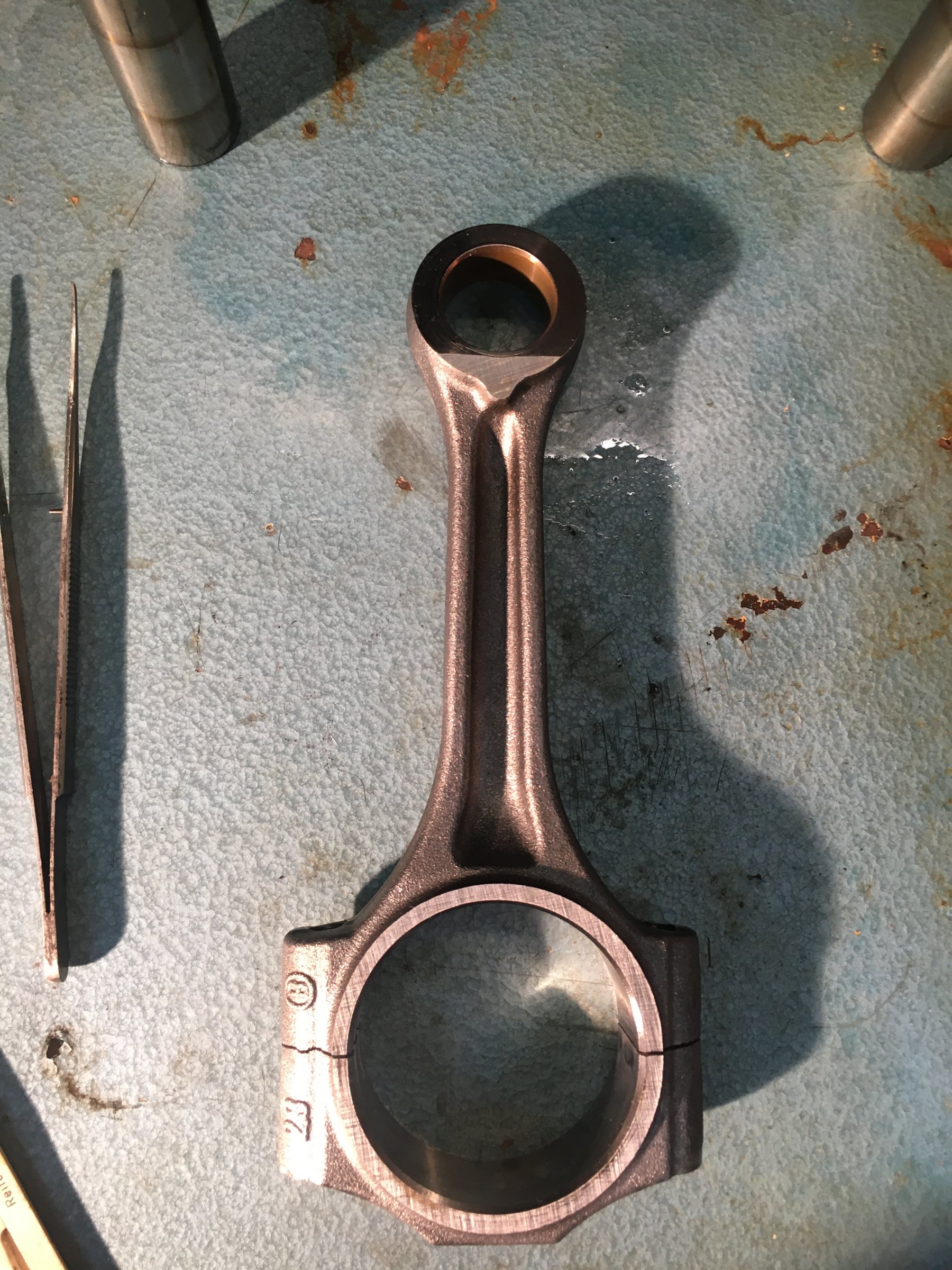

Die Kolbenbolzen weisen null Spiel auf und die Pleuelaugen sind in alle Richtungen rund und maßhaltig
(auch im Ultraschallbad gereinigt):

Hauptlager Nr.3:
[ATTACH]169419[/ATTACH]
[ATTACH]169420[/ATTACH]
[ATTACH]169421[/ATTACH]
GH
hast du oder der Motoreninstandsetzer folgende Maße gemessen:
Durchmesser Hauptlagerzapfen? Wieviel war der denn runter, dass er an der Verschleißgrenze war?
Lagerspiel mit Plastigage Zyl. 2 und Zyl.3?
Durchbiegung/Rundlauf Kurbelwelle an Hauptlager 2 und 3?
Ich habe einen ähnlichen Fall, wo nur Hauptlager 3 ein ähnliches Bild aufwieß, daher würden mich Vergleichswerte interessieren.
