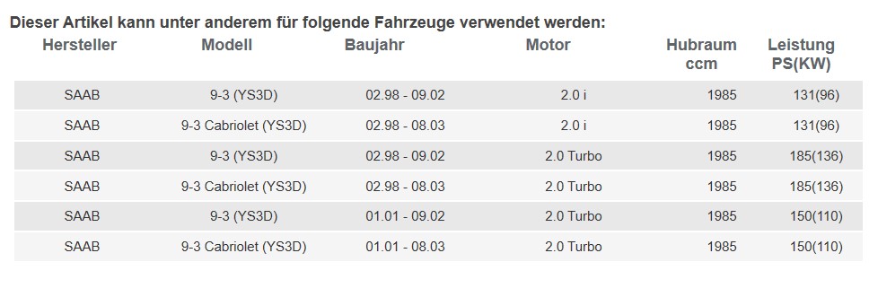

Ich muss bald zum TÜV, da frage ich bezüglich FOX mal was geht. Mein B204E taucht in den Listen halt nie auf und mit Leistungssteigerung eh nicht.
Hat einer von Euch ein Teilegutachten von FOX? Dann könnte ich das mal mit zum TÜV nehmen!
Die Leistungssteigerung ist doch wurscht. 2.0turbo, Modelljahr...reicht doch.
