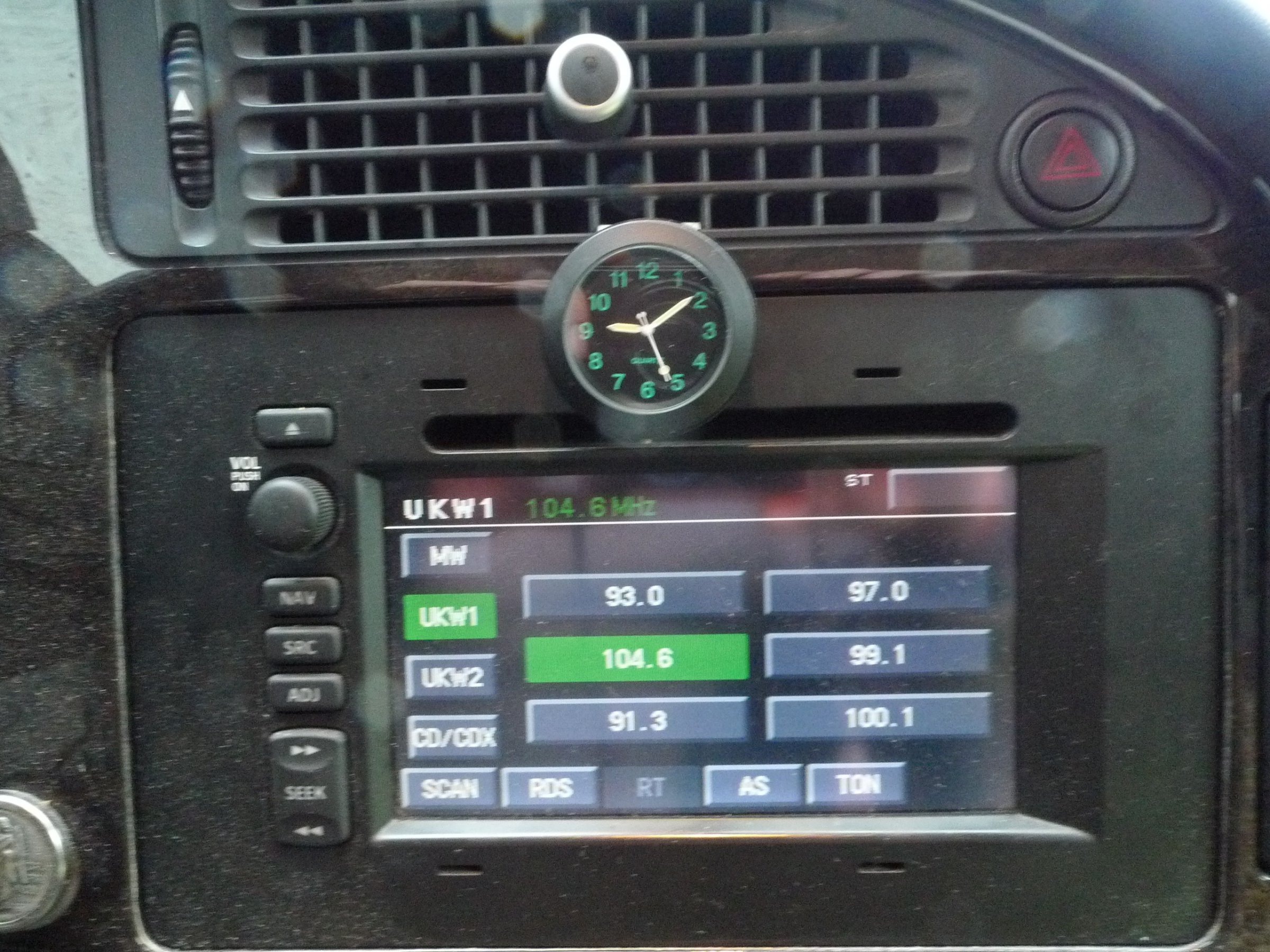

So sieht meine Lösung jetzt aus. Ein geschlitzter, gebogener Blechstreifen hält das ganze am Ort. Da Uhr nicht beleuchtet ist, bekommt die Pilotenlampe diese Aufgabe bei Dunkelheit.
PG2
