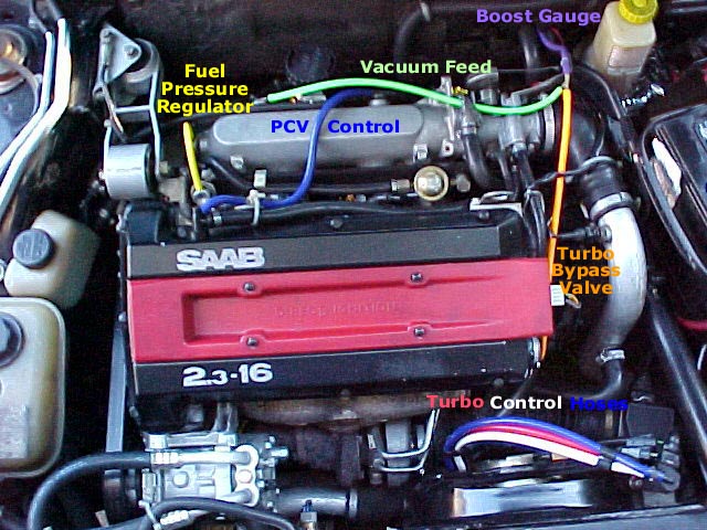

Beim 9k ist die Ladedruckanzeige über alle Modelljahre noch analog per Unterdruck gesteuert. Die Anzeige hängt normalerweise an der Leitung die zum Bypassventil geht. Manchmal auch direkt an der Ansaugbrücke angeschlossen. Dort also mal nach defektem/ abgerutschtem Schlauch schauen. Falls an der Leitung zum Bypassventil angeschlossen unbedingt abrupte Gaswegnahme verhindern um ein hochdrehen des Turbos zu vermeiden.

Das Bypassventil sitzt zwischen Druckleitung und Ansaugleitung des Turbos und ist Unterdruckgesteuert mit der selben Leitung die auch zur Turbonadel geht (Orange Leitung vom Bild in post #2).
Das Bypassventil ist an den "dicken" Anschlüssen undurchlässig, Druck- und Ansaugseite sind getrennt. Beim Gaswegnehmen (geschlossene Drosselklappe) entsteht Unterdruck in der Steuerleitung die das Bypassventil öffnet und den Turbodruck ablässt.
Bei Undichtigkeit entweicht der Druck ständig bzw. ab einem bestimmten Druck.
Das Ventil ausbauen und testen:
1: kein Durchgang bei den dicken Anschlüssen
2: am kleinen Anschluss Unterdruck erzeugen, der muss bestehen bleiben.

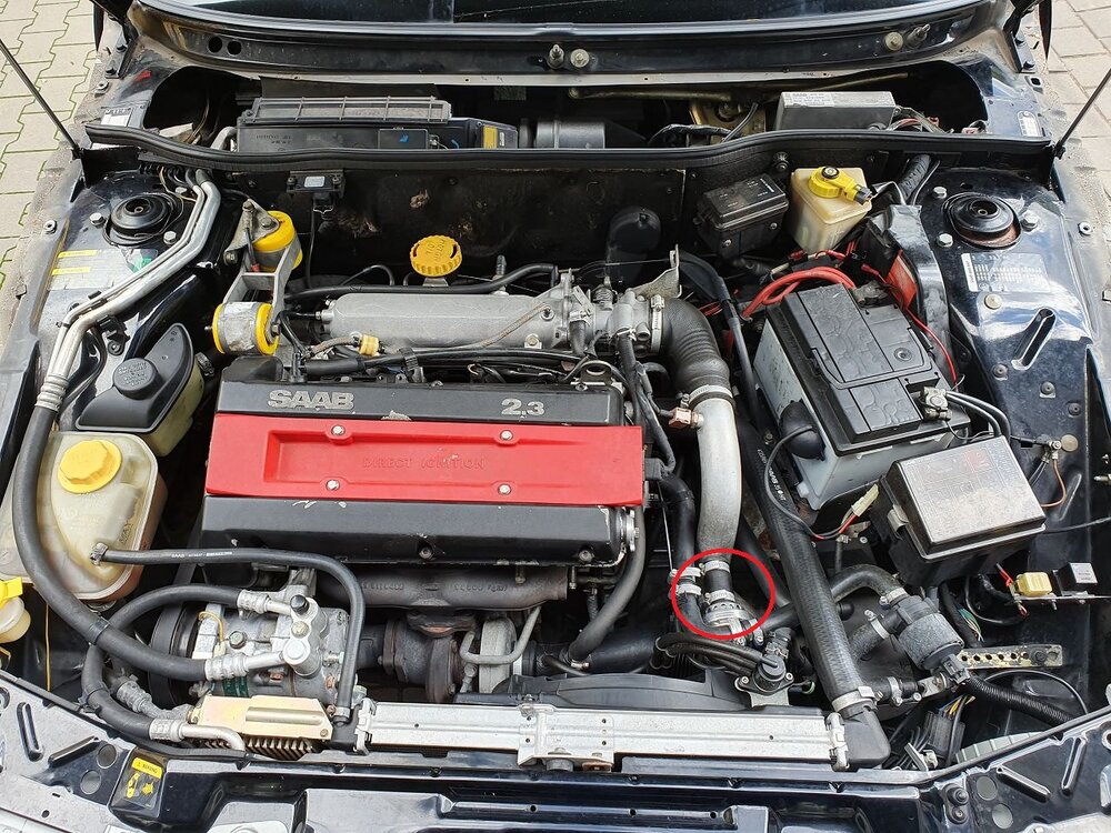

Habe mich bei Saab-since-1988 bedient:
Im roten Kreis findest du das Bypassventil, hier eine andere Version verbaut:

gerne - ist die offene Version von FORGE,
...es lohnt sich übrigens, die FORGE Ventile zu verbauen ;-)

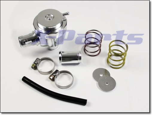

Forge ist natürlich der Mercedes unter den Ventilen, leider auch beim Preis.
Da der 9000 ja per Map-Sensor regelt und nicht die Luftmasse rechnet kann man natürlich Abblasen (wer das Geräusch mag).
Ich halte die Luft lieber im System und habe bei X-Parts bstellt:
https://www.x-parts.de/Blow-Off-Ventil/Blow-Off-Turbo-Benziner/Schubumluft-Ventil-25-mm-Pop-Off-Typ-1-CHROM::2513203.html1010019_3.jpg.d15edf56dbe8a614830565b887a80dc9.jpg
Das Ding sollte neben dem 9k auch beim 900er passen, oder?
Vom 900 ab 1990 bis zum 9-3 bis 2003 haben alle Bypassventile die selbe Nummer.
