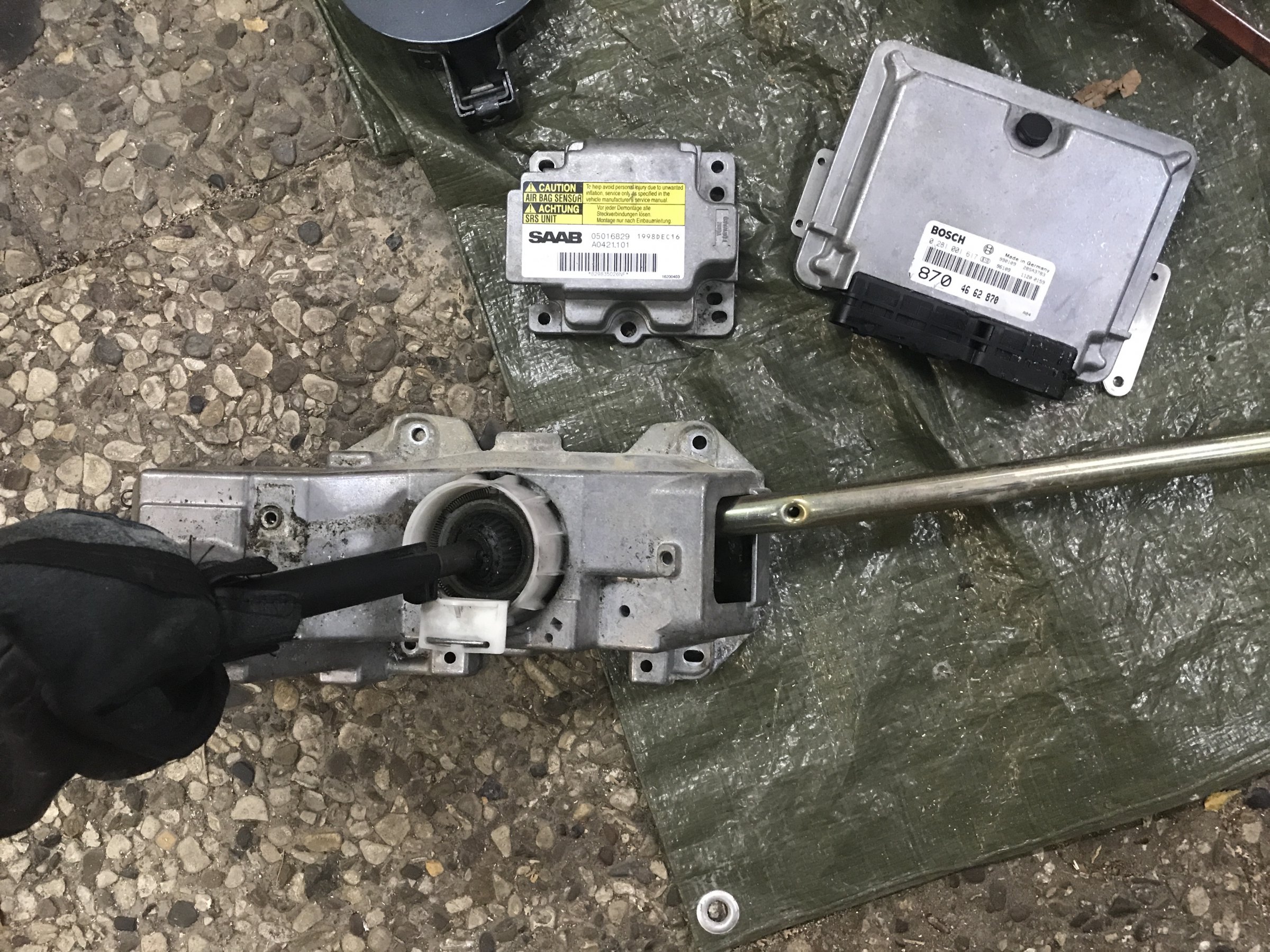

Ich schlachte gerade einen 2001er 9-3.
Ich möchte gerbe das Zündschloss ausbauen, habe die 4 Schrauben, die es am Unterboden fixieren schon gelöst.
Wo trenne ich das Schaltgestänge? Irgendwie direkt im/am Zündschloss oder weiter vorne?
Muss ich den Schalthebel rausnehmen? Wenn ja, wie?

Ich schicke Dir etwas dazu, vielleicht hilft es ja……
Nein, den Schalthebel kannst du an der ganzen Einheit dranlassen.
Das Schaltgestänge wird im Motorraum getrennt, von oben mit 2 Verlängerungen und 13er Nuss erreicht man die Klemmschraube eigentlich ganz gut.
Ah, das ist dann wohl das, was ich brauche! Schaue ich mir morgen an!

Ich melde Vollzug: Wenn man die 13er im Motorraum löst, lässt sich der gesamte Schaltkasten samt Zündschloss gaaaaanz einfach herausziehen! Keine 5 Minuten :biggrin:
Muss da auch demnächst mal ran, wegen Buchse Schaltgestänge unten am Schaltknüppel. Bin mal gespannt wieviel Gemurkse das wird...
Wenn man das Gestänge im Motorraum löst/trennt dann geht das ganz gut. Blöde Idee ist dagegen z.B. der Versuch den Kontaktblock zu tauschen ohne die Schaltung neu einstellen zu wollen. Unnötiger Krampf. Beim 9-3 aber an die Lesespule ums Schloss denken.
Bei mir würde es vermutlich reichen, nur den Bock loszuschrauben, damit man unten am Schaltknüppel die Stange aushängen und die Buchsen tauschen kann?
Schon was her. Aber ich bekam das Teil nicht vernünftig bewegt mit Stange dran. Aber du kannst es ja probieren, aber dann nicht lange froschen wenn es zu eng ist sondern trennen. Es sind ja Bohrungen zum arretieren und bei einstellen vorhanden, das tat es bei mir bisher problemlos.
Ja, das ist nicht schwer. Schonmal gemacht. Es ging mir auch gar nicht darum, mir das unbedingt zu ersparen. Ich dachte, man käme auch so dran. Na wird man dann ja sehen wenn ich mal soweit bin.
Sitze müssen vermutlich raus für die Aktion?
Gute Frage, ich hab auf jeden Fall nicht beide gleichzeitig draußen gehabt.
Nein, Du kannst alles drum rum auch mit eingebauten Sitzen demontieren, da gibt's keine neben den Sitzen versteckten Schrauben oder Pins. Hier ein Blick auf das freigelegte Gedärm. (Habe da zuerst die Sitze, und danach die Mittelkonsole montiert: geht)
