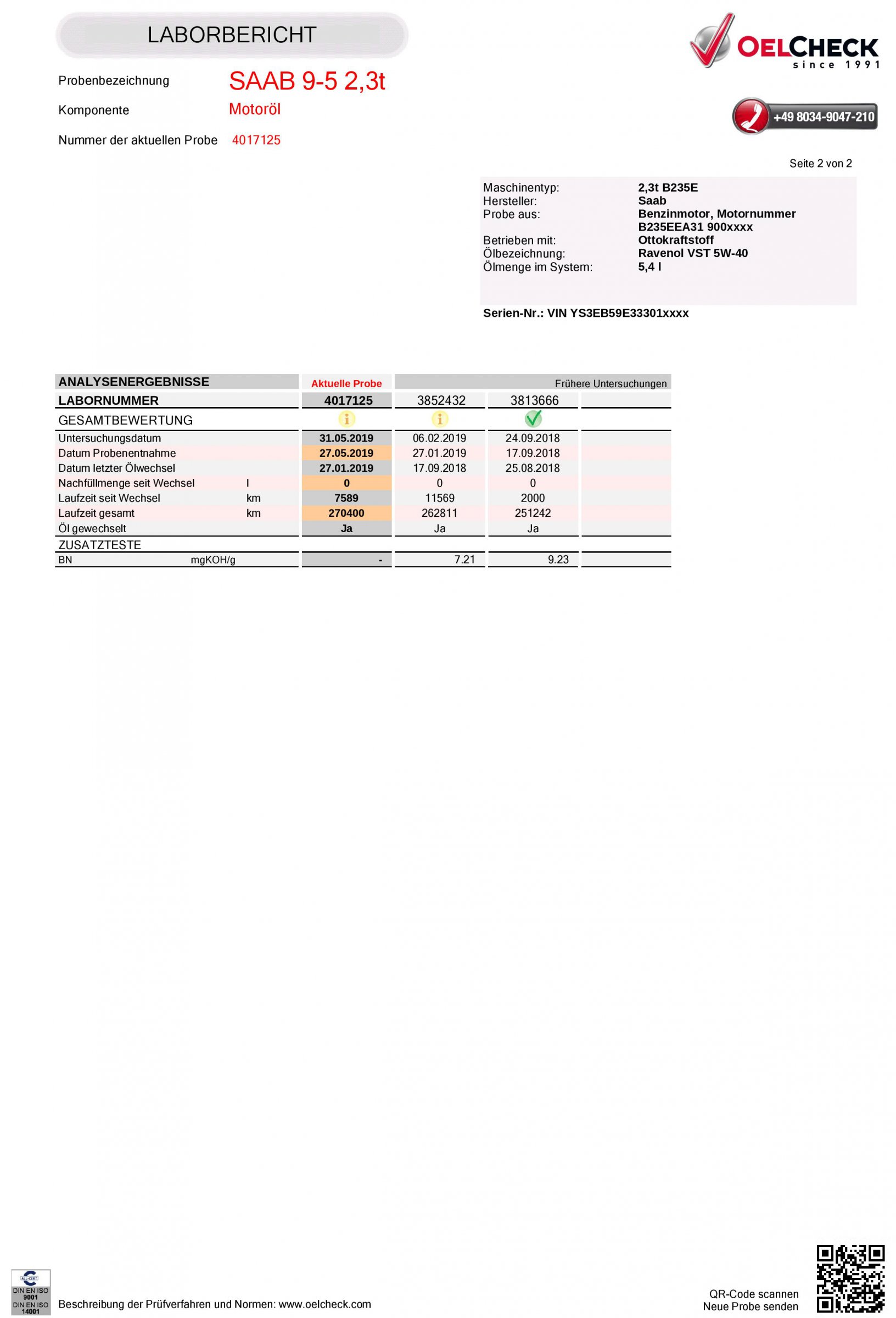

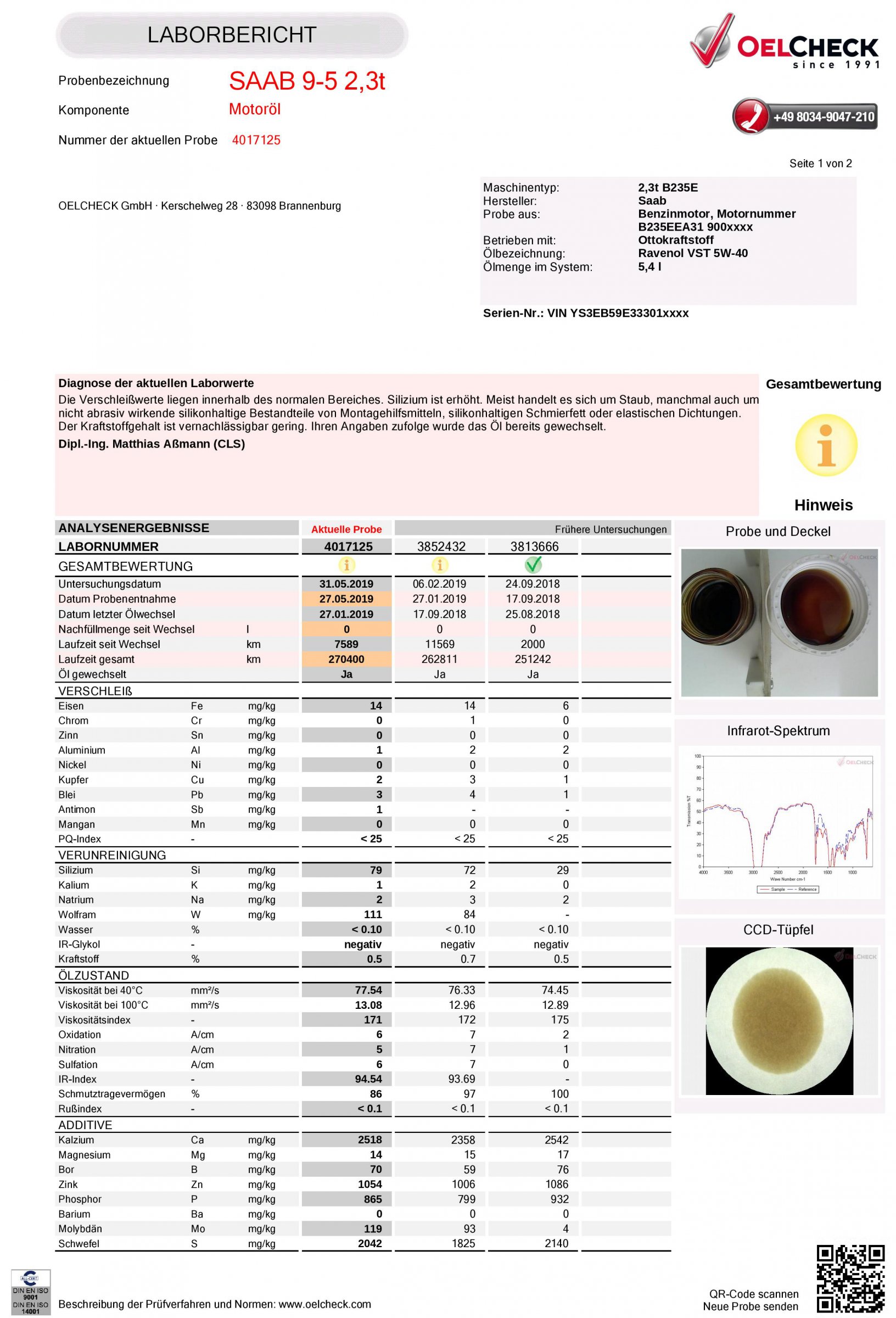

Hier mal meine gesammelten Ölanalysen:
4017125-SAAB9-52.3t-1.thumb.jpg.b3b1d7576f7ed9ad7a0f4b19299d18e4.jpg 4017125-SAAB9-52.3t-2.thumb.jpg.3874e2f2fccd00848a77087688166f88.jpg
Es geht um den Siliziumwert. Die Analyseauswertung wird "gelb" bei einem Wert von über 30mg/kg. Bei üblichen Analysen liegt der Wert bei 10, maximal 15mg/kg nach 10000 oder mehr km. Und da will ich auch hin. Andere Saab-Motoren liegen auch in dem Bereich.

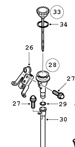

ich habe bei meinem B235E endlich wohl die Quelle für den erhöhten Siliziumwert im Motoröl gefunden. Ich habe mehrfach das Öl analysieren lassen und es kamen immer um mehr als das dreifache, eher zehnfach überhöhte Werte dabei heraus, als normal zu erwarten gewesen wären.
Wie ich per Zufall herausfand, war der O-Ring Nr. 29 zwischen dem Trichter des Öleinfülldeckels mit Ölmessstab und dem eigentlichen metallischen Führungsrohr hart, platt und geschrumpft, so dass dort keine Abdichtung mehr vorhanden war und der Motor hier Luft von außen in das Kurbelgehäuse ziehen konnte.
Es lässt sich ganz leicht prüfen, ob der Fehler vorliegt, einfach die Schraube Nr. 27 lösen, Schlüsselweite 10mm und prüfen, ob der "Trichter" noch fest sitzt oder gar wackelt wie ein Lämmerschwanz und sich ganz leicht herausziehen lässt.
Gereinigt und mit einem neuen eingefettetem O-Ring versehen lässt sich der Trichter nur mit leichtem Druck einschieben und sitzt fest.
Die Trimwerte für Amul und Aadd im OpenSID sind danach noch mal besser geworden, vorher schwankten sie zwischen +1% und bis -5% (Amul) und +120 bis +20 (Aaad, +1,2 bis +0,2 mg/Verbrennung), jetzt sind sie bei 0 bis -3% (Amul) und +1 bis -30 (Aaad, +0,01 bis -0,3 mg/Verbrennung). Also näher an dem, was als "Grundwert" in der T7 hinterlegt ist.
Amul entspricht dem LTFT-Wert (long term fuel trim), den auch Torque-Benutzer kennen, Langzeitkorrektur in Prozent.
Aadd ist ein reiner Leerlaufanpassungswert, den nur ein TECH2 oder eben OpenSID anzeigen.
Der gealterte O-Ring hat mich insofern verwundert, da mein Motor 2013 neu verbaut wurde, er stammt aus der Saab-Konkursmasse und ist der Motornummer nach aus 2009.
Alle Anbauteile in dem Bereich waren vormontiert, da wurde nichts vom alten Motor übernommen. Der Motor hat jetzt erst gute 110000km gelaufen.
Wer das bei sich auch prüfen will: Der O-Ring hat die Teilenummer 9138108 für alle Baujahre des B205/B235 im 9-5 (und auch bei sehr vielen anderen Saabs mit älteren Motoren).

ich hab mir heute mal den O-Ring 9138108 bei meinem 2001er B235R Automat mit der letzten Version der Kurbelgehäuseentlüftung und ~240tkm angesehen.
Also, die Schraube SW 10mm gelöst und schon wackelte der Trichter wie ein Lämmerschwanz.
Trichter abgebaut und festgestellt, dass der O-Ring zwar etwas härter und verformt (also "plattgedrückt", wie bei der Einbausituation zu erwarten) war, aber immer noch elastisch.
Bei mir im Keller liegt noch ein komplettes originales Saab-Kurbelgehäuseentlüftung-Umrüstset rum.
Also den O-Ring vorsichtig vom Trichter dieses neuen Sets demontiert und erst mal ausgemessen.
Ich bin mir sehr sicher, dass es ein 25,3 x 2,4 ist.
Diesen neuen O-Ring auf den alten Trichter montiert, minimal geölt und dann den Trichter samt neuem O-Ring wieder montiert.
Ich war erstaunt wie leicht sich der Trichter montieren ließ.
Da war nichts mit "saugend" oder so und der Trichter wackelte immer noch erheblich.
Da ich nichts besseres hatte beließ ich es dabei,Schraube wieder rein + den zuvor abgezogenen Schlauch wieder moniert.
Zufrieden bin ich damit nicht. Es mag dicht sein, ich weiß nicht, ob es vorher undicht war, robust ist die Auslegung nicht.
Ich hab mir jetzt mal einen 25 x 2,5 sowie einen 25,07 x 2,62 jeweils aus NBR 70 bestellt und probiere die Tage mal welcher sich "saugender" montieren lässt.
Ich gehe davon aus, dass der original O-Ring mit sehr wenig Überdeckung ausgelegt ist.
Bei mir scheinen ungünstige Toleranzen aufeinander zu treffen.
Vorher bemerkte auch ich keine Undichtichtigkeit an dieser Stelle, der Leerlauf reagierte schon immer auf öffnen des Öleinfülldeckels.
Mit dem neuen O-Ring reagiert er - gefühlt - stärker auf öffnen des Öleinfülldeckels.
Ich berichte weiter, wenn die anderen O-Ringe da sind und ich Zeit finde.
Vielen Dank noch mal an Altblechfahrer, Uwe

Bei meinem Motor sollte der O-Ring die Quelle für den erhöhten Siliziumwert gewesen sein.
Nach 10900km ist der Wert bei der heute erhaltenen Analyse bei 20mg/kg, bei der Analyse davor (und vor dem O-Ring-Wechsel) war er schon nach 7600km bei 79mg/kg Öl.
Führe den leicht erhöhten Wert noch auf Reste im Motor zurück, obwohl ich nach dem O-Ringtausch schon doppelt Öl gewechselt habe und das beide Male incl. Ölkühler.
Analyseergebnis folgt heute Abend hier!
